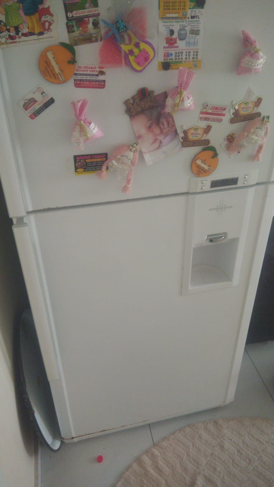

Soğutucu bölümünde koku filtresinin olduğu galiba soğuk hava üfleyen kısımından buz yapmaya başlıyor. Fişini Çektik buzu eritip denedik yine devam etti buzlanma. Hatta ayar düğmesi bile donmuştu bi ara. Buzdolabının 2 kapağını aynı konuma getirip kapalı gibi gösterince dondurucu bölümü hava üflüyor fakat soğutucu bölümü hava üflemiyor gibi. Yarın servisle konuşacağım servis beni kandırmasın ne demeliyim ne yapmam lazım? Arıza kaynağı nedir?

Aynı problem var. Cihaza dokundurtmadım. 3 ay önce 2 günde buzu çözdürdüm ve kullanmaya devam ettik. 3 ay oldu şimdi yine buzlanma yapmaya başlamış.

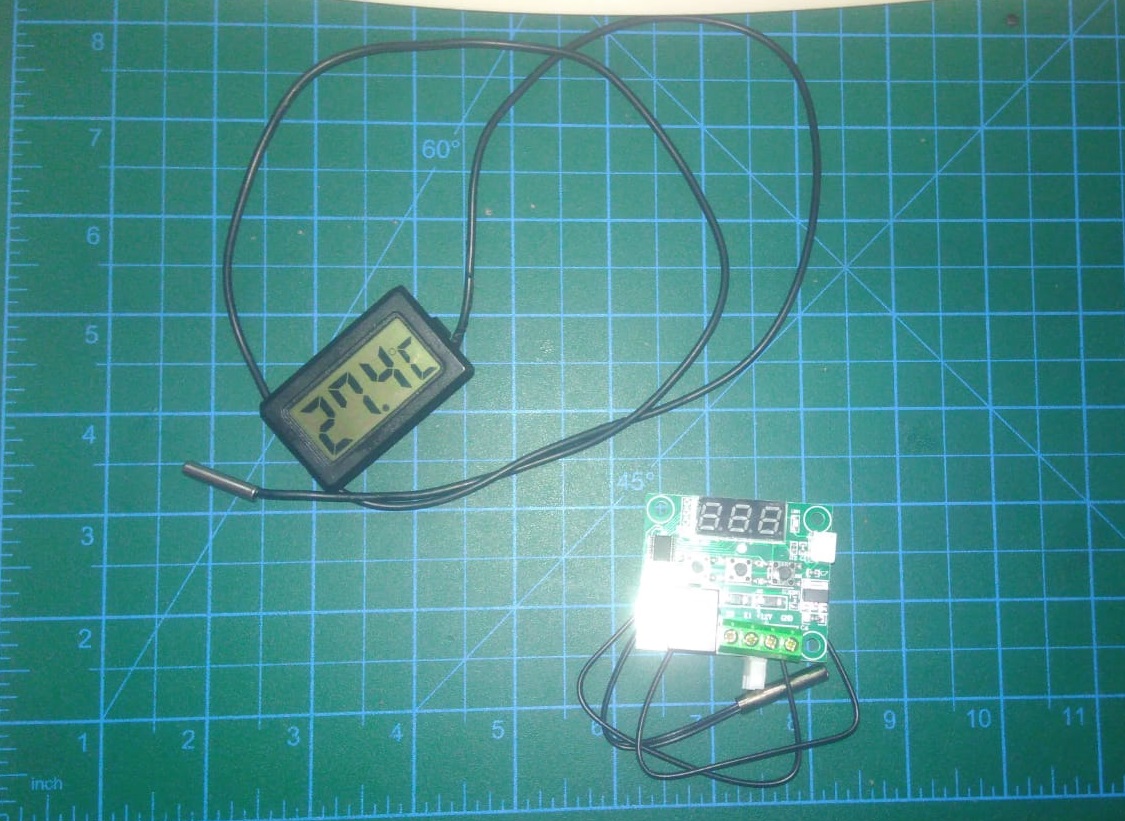

Ustalarımıza bir sorum olacak; kuluçka makinalarında kullanılan hassas termostat SAMSUNG buzdolabına entegre edilebilir mi? Eğer evet ise nasıl bir yol izlemem gerekir?
58918
Bu termostatı kullanarak Samsungun elektronik kartını bypass ederek yada samsungun orjinal sistemine entegre ederek sıcaklık kontrolünü yapmak istiyorum. Samsung display altındaki sıcaklık ayar düğmelerini bu termostata bağlamak istiyorum. Hatay-mersin-Adana illlerinde ki soğutmacı arkadaşlar ile yüzyüze görüşebilirim. Ben Mersin'de ikamet ediyorum.
