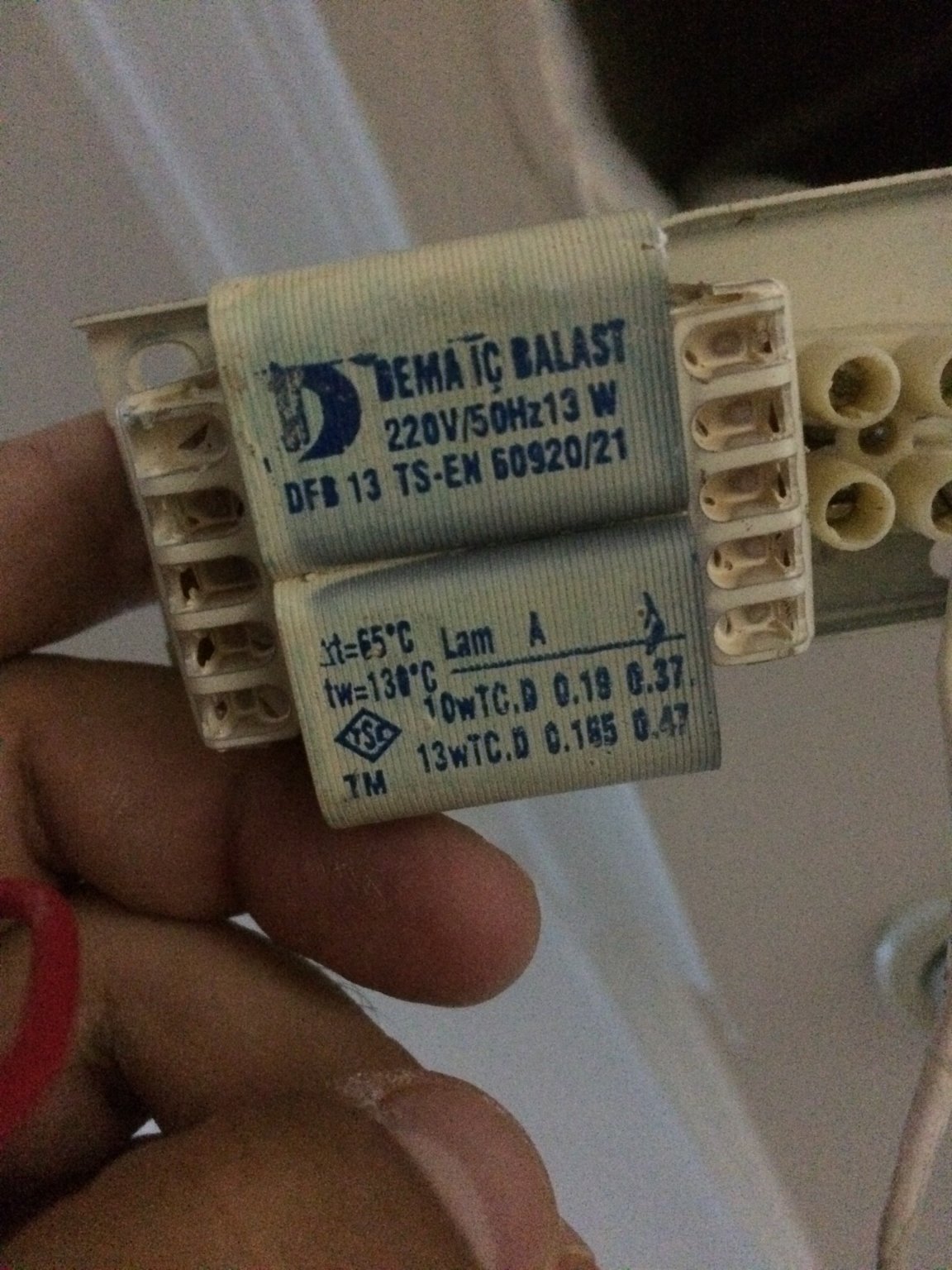

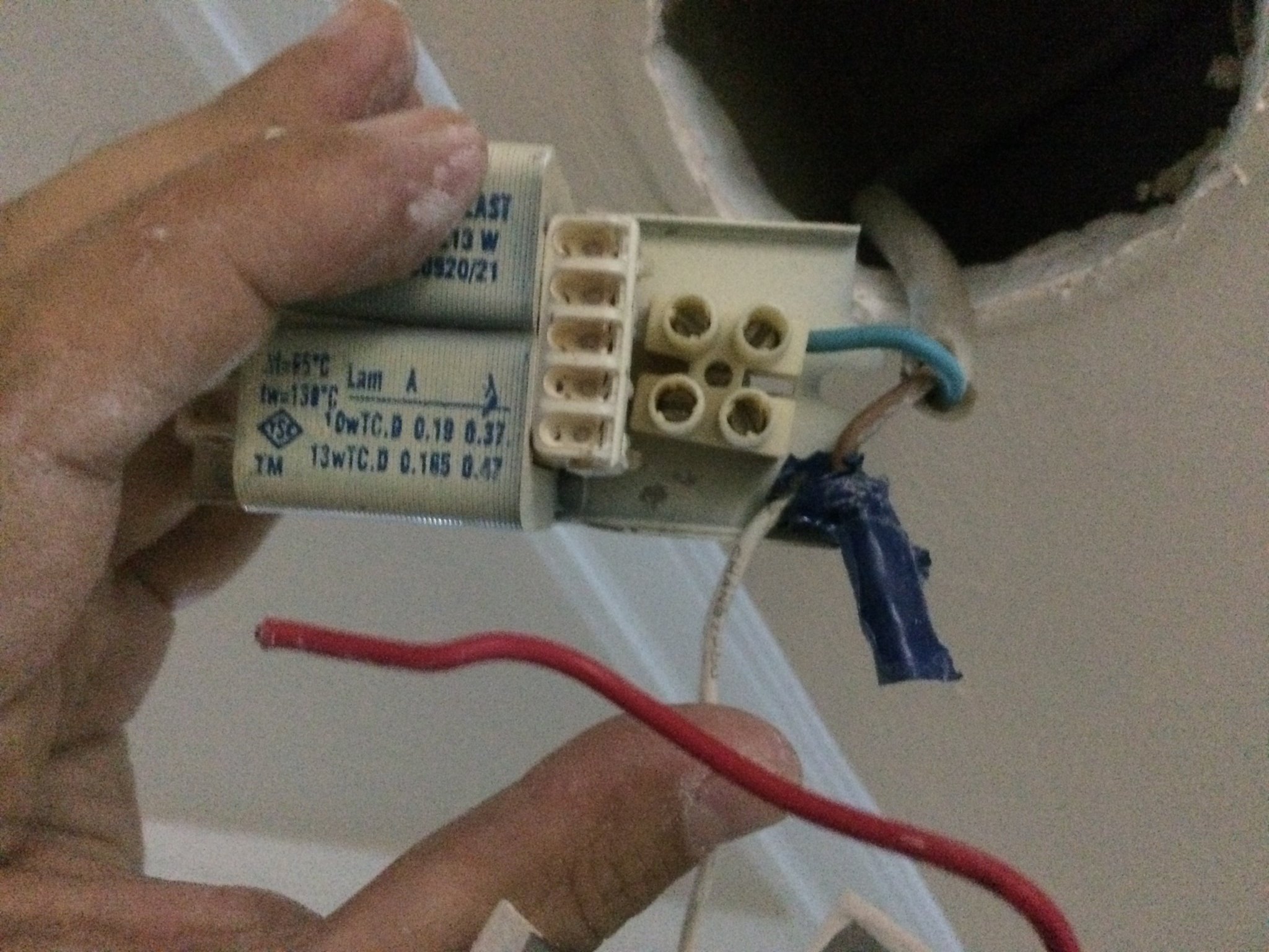

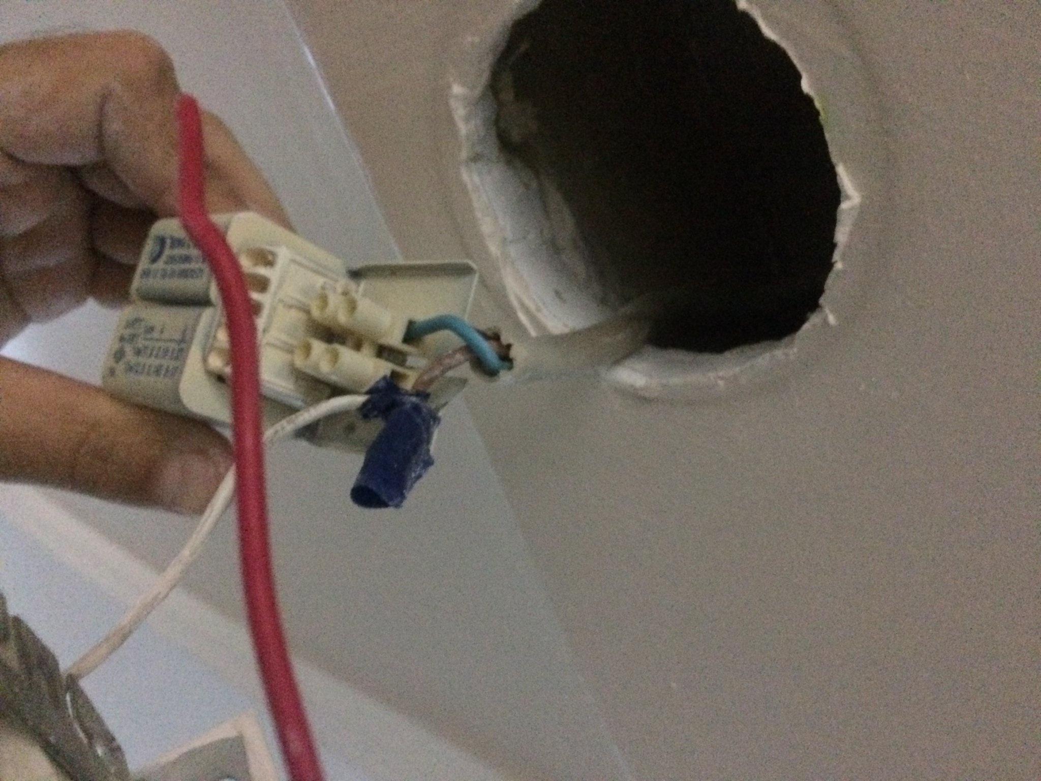

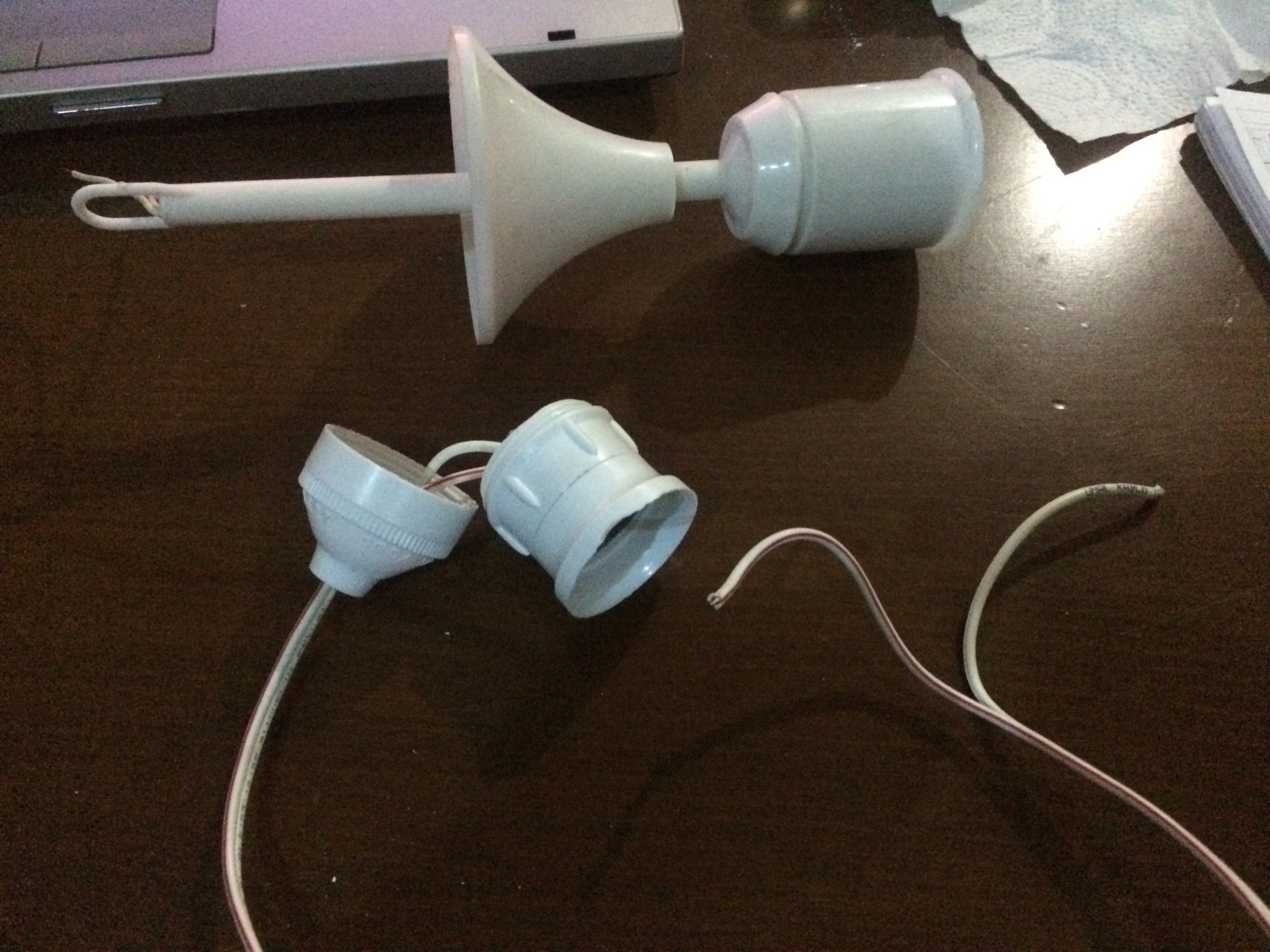

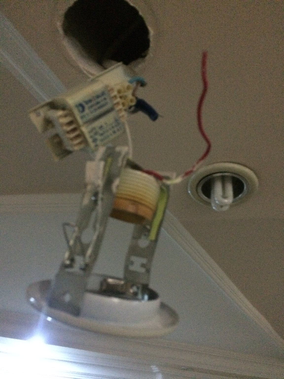

[Merhaba arkadaşlar. Evimdeki salondaki ışıklardan verimli şekilde faydalanamadığımdan duylardan bir tanesini normal 220 volt duy ile değiştirmek istiyorum. Fakat salondaki duy beklediğimden farklı sigortalı gibi bir şeye bağlı. Resimlerini atıyorum. Yardımcı olabilecek arkadaşlara şimdiden teşekkürler.
Balast var duyda elektriği kes balastı iptal et normal ampul veyahutta 220v led ampuller var ekonomik olarak uygun duy yuvasıda uygunsa tak yalnız ilk başta balastı iptal et
Balsti devre disi birakip direk bagla sikinti olmaz. 220v ampul tak calisir.
Evet duy yuvası uygun değilse resimdeki gosterdiğin standart duy ile değiştirip faz nötr al götür hesabı iki kablonu yön farketmeksizin bağlayınız 220v sıkıntısız geliyorsa lambanız yanacaktır teşekürler
hiç uğraşma delik çapını ölç kaç cm ise ona göre hazır led spotlar var onlardan bağla hem daha tasarruflu hemde daha uzun ömürlü
