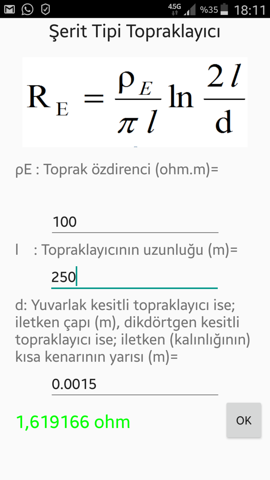

- 30x3,5 ölçüleri,galvaniz şeride ait birimlerdir,
- Gömme derinliği " don mesafesi " gözönüne alınarak tesbit edilir ve asgari 70 cm olarak uygulanır,
-100 ohm.metre için,250 mt. yüksek bir rakam.Bunu,hedef topraklama direnci kaç ohm için hesapladınız ?

Hedeflenen direnc 1 ohm alti ve sizin kullandigoniz formulle benim kullandigim formul ayni değil (sebebi kullandigim formulde toprak icine gomulmus serit için) kullandigim formülü fotoğraf ile gosteriyorum ayrica gömme derinligini 1m aldigimda uzunluk cok buyuk oranda düşmüyor yaklasik 236metre oluyor
Seritin cinsini yazmamis galvaniz veya bakir olabilir diye dusundum

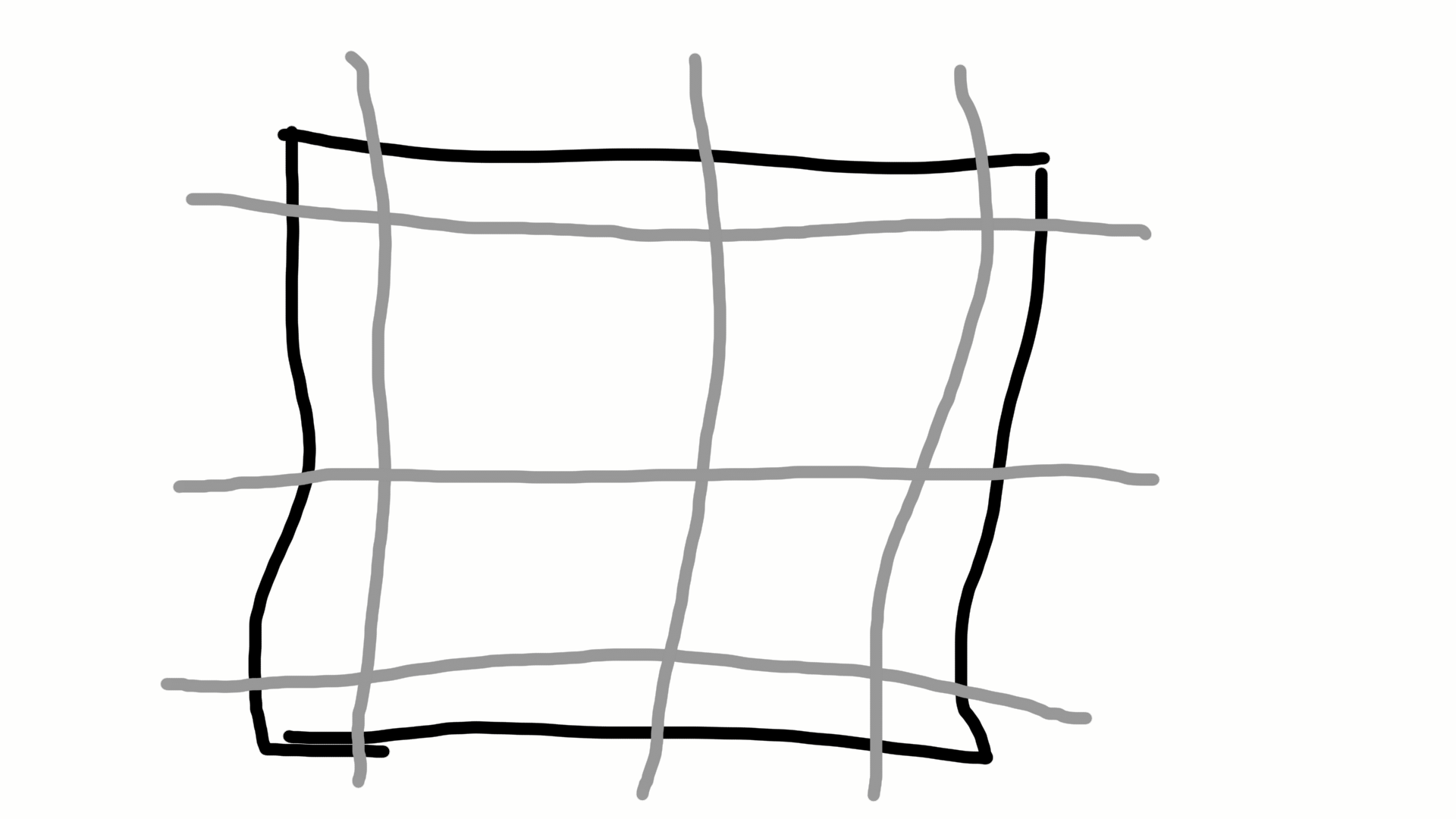

Benim burada sadece merak ettigim seriti nasil doseyecegim. Hocayla gorustugumde serit binanin cevresinin tamamina yapilamaz dedi fakat serit uzunlugu 200-250m arasinda olup bina cevresinin 5--6 kati oluyor merak ettigim nokta burasi.nasil yapilmasi gerektigini cizimle gisterebilir misiniz. Ilginiz için tesekkurler.
Şerit binanın çevresine döşenmez zaten adındanda anlaşılacağı üzere temele döşenir. Şuan teşefondayım kaba bir çizim yaptım. aşağıdaki görselde siyah çizginin bina temeline yukarıdan bakıldığını göze alın. Gri çizgiler topraklama şeridini oluşturuyor. Şeritler tüm kesişme noktalarından birbirine bağlanır ve belirli noktalardanda temelin demir hasırına bağlanır. 4 köşeden ise daha sonra bakır çubuklar ile toprağa iletilir. Yani biz şimdiye kadar bu şekil yaptık tüm yapılarda.
