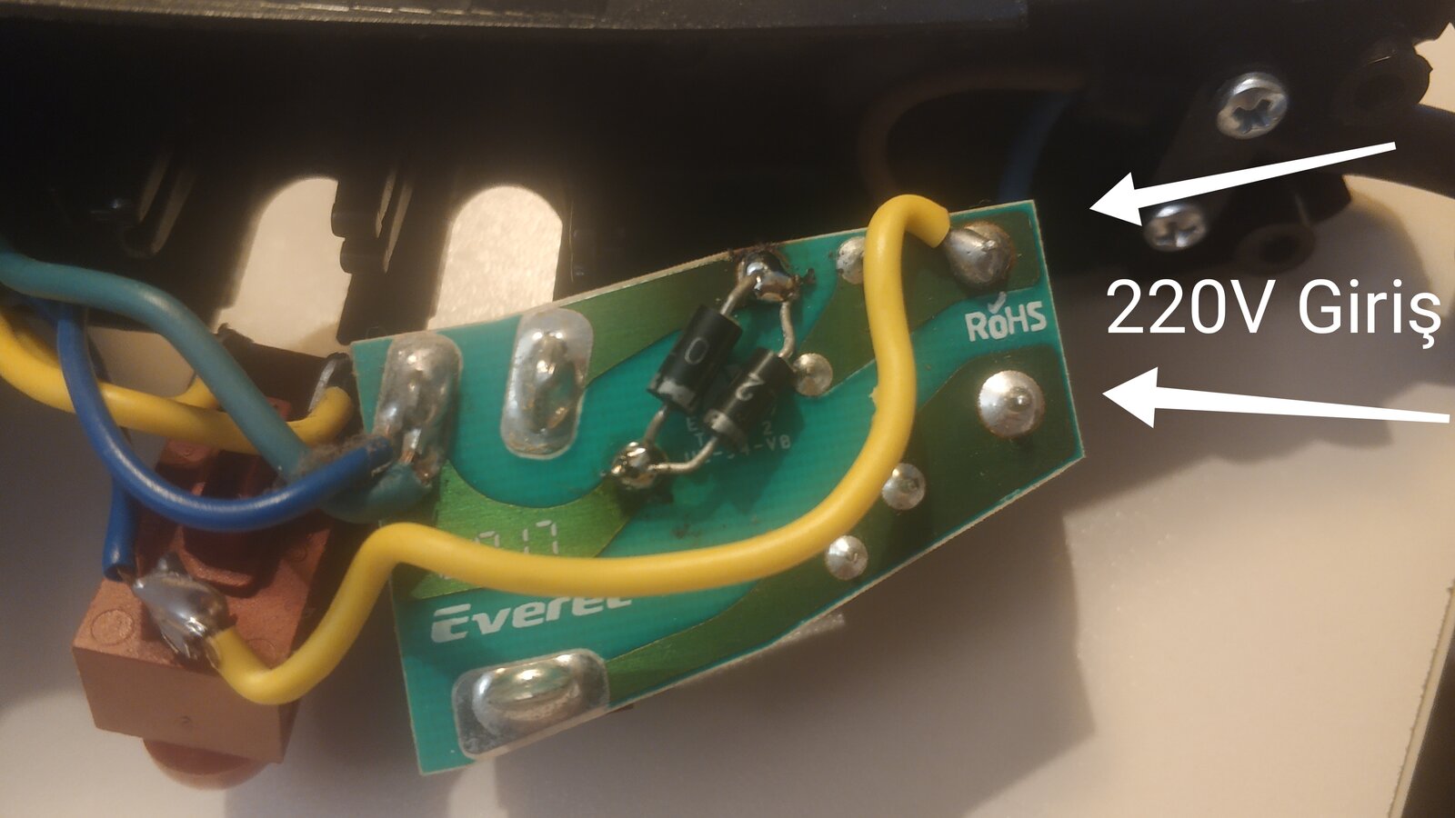

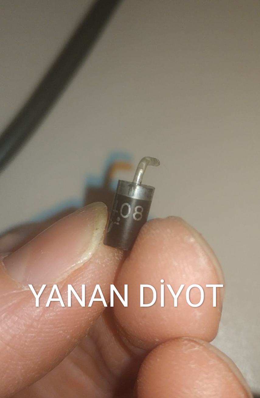

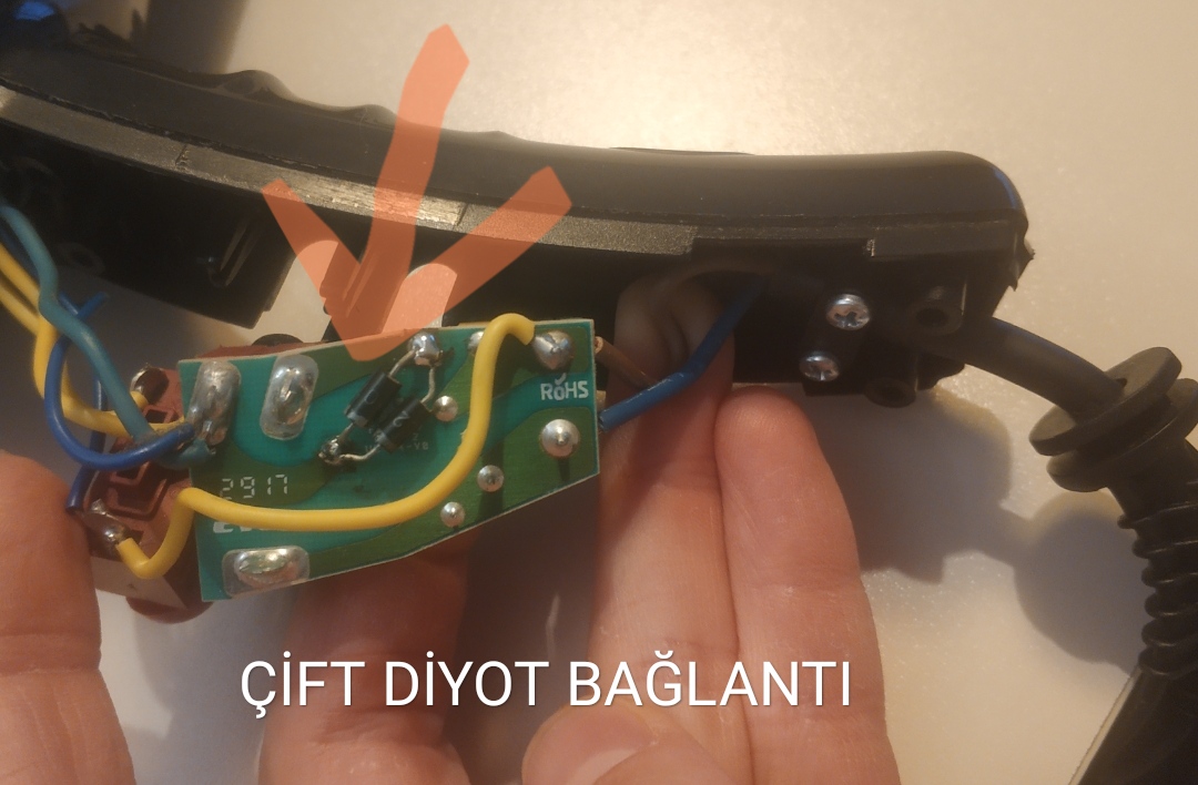

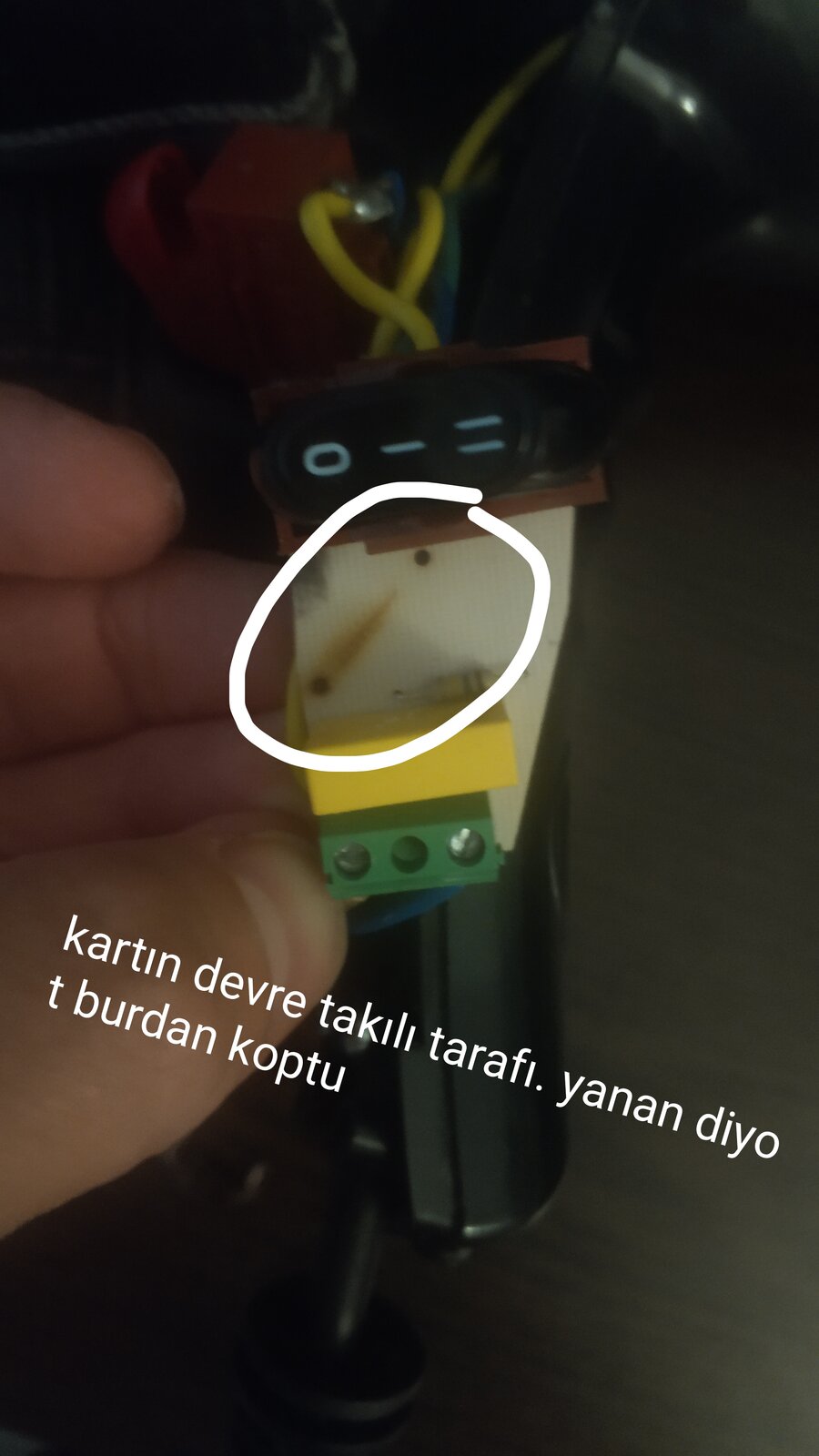

Merhaba, saç kurutma makinam bozuldu ve içini açtığımda diyot (IN5408) kopmuş ve kırıktı. Google dan baktığım kadarıyla bu diyot 1000v 3A olarak görüyor. Bende başka tip arızalı cihazdan, üzerinde RL207 yazan 2 adet diyot söktüm ve paralel bağladım. Yönünü ters bağlamış bile olabilirim, hiç bir fikrim yok açıkçası. Elektronik ten çok anlamam. Ama saç kurutma makinası çalıştı. Ama rezistanslı cihaz olduğu için güvenemedim. Size sormak istediğim, yönünü öncelikle doğru lehimlemişmiyim ve bu şekilde RL207 ile devam etmeli miyim doğru bagladıysam, yoksa direk yanan diyotun aynından mı almalıyım?

.. dışarı hava üflüyorsa doğrudur. Diyot genelde seri bağlanır.. yenisini alın.
Ama ben denemek istiyorum, test edeceğim derseniz o zaman test şartlarında diyodların bozulup bozulmayacağını veya ne zaman bozulacağını görmüş olursunuz.
Yok, her hangi bir deneme niyetim. Rezistanslı yüksek sıcaklık veren bir cihaz olduğu için güvenemedim sadece doğru bir şey mi yapıyorum diye.
Siz şimdi diyorsunuz ki, yanlış bağlamış olsan zaten çalışmazdı, doğru mu anlıyorum? Yani diyotu %100 yön olarak doğru bağlamışsam sorun yok. ben aynısından alır onu lehimlerim. Beni en çok tedirgin eden yön olarak çizgili kısım doğru tarafa mı geldi.
