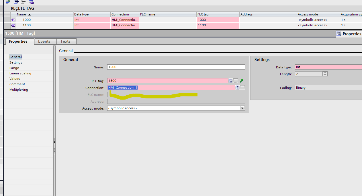

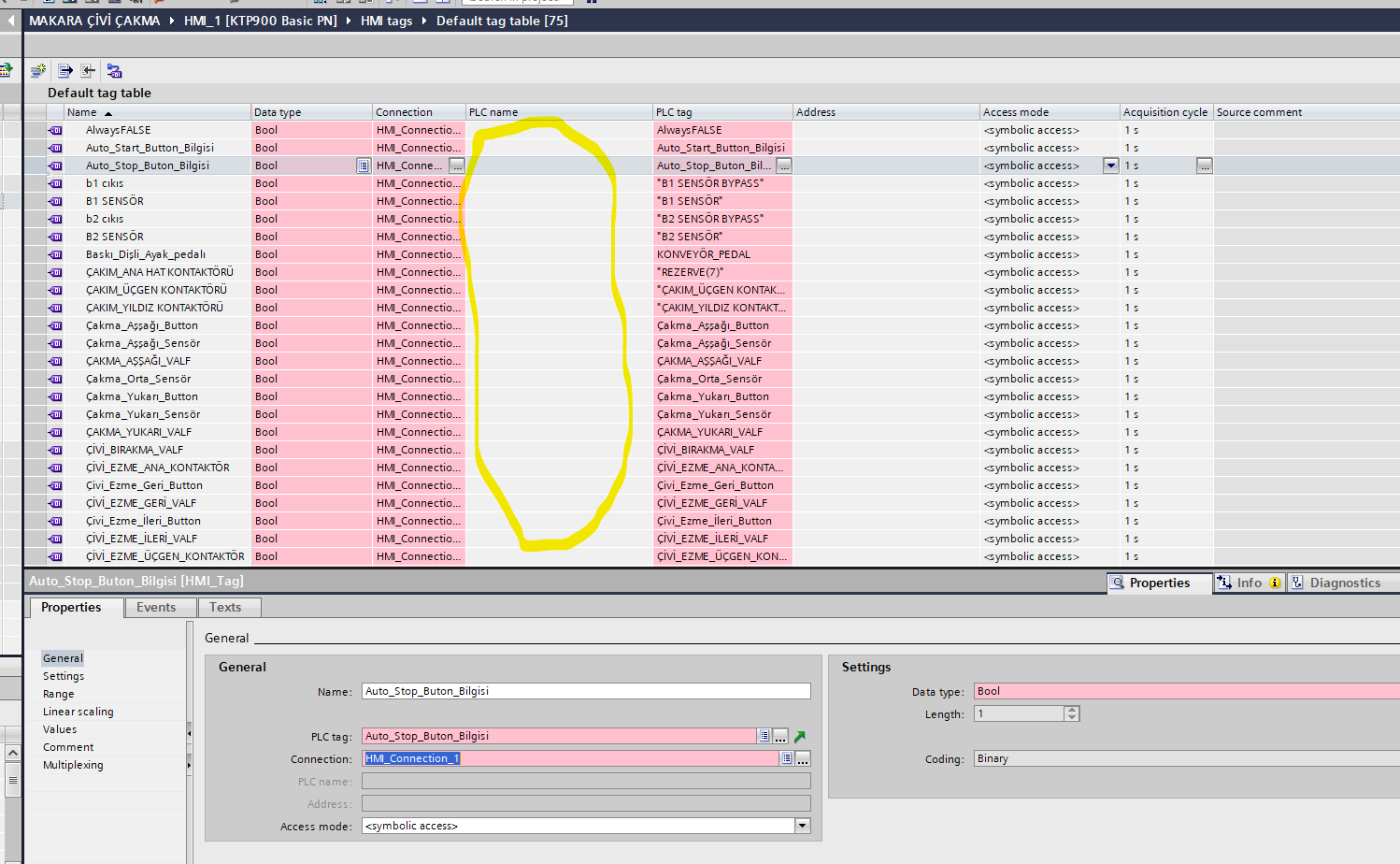

Merhaba , hazır olan bir projemde bir kaç uygulama denemesi yapmak için hazırda bulunan profinet hattını network kısmından sildim , sonrasında tekrar bağladığımda ktp900 hmi yi compile yaptığımda 200 küsür error alıyorum baktığımda ise tag eşleştirmeleri görünmüyor. bu sorunu nasıl çözebilirim teşekkürler..
bu resimlerde PLC name yazan yerde PLC_1 diye plc'imin adı çıkıyordu ve taglar eşleşmişti şimdi tekrar nasıl plc-hmi haberleştirip bu durumu düzeltebilirim ??

Profinet hattını tekrar HMI ile haberleştirmek ve tag eşleştirmelerini düzeltmek için:
TIA Portalı açın.
Profinet hattınızı PLC tarafında yeniden tanımlayın.
Burada PLC'nizin adını (örneğin PLC_1) ve Profinet ayarlarını doğru şekilde yapılandırın.
TIA Portal üzerinden KTP900 HMI projenizi açın.
Network kısmından Profinet hat bağlantısını tekrar ekleyin.
PLC'nin IP adresini ve Profinet ayarlarını yapılandırın.
HMI projenizdeki tag eşleştirmelerini kontrol edin.
Eğer önceki tanımlamalarda tag isimleri değiştiyse veya farklılık varsa, PLC ve HMI arasında tag eşleştirmelerini yapın.
Yaptığınız değişiklikleri kaydedin ve HMI projenizi compile edin.
Compile işlemi sırasında hala hata alıyorsanız, hataları inceleyin ve eksik, yanlış yapılandırılmış tag eşleştirmelerini düzeltin..
