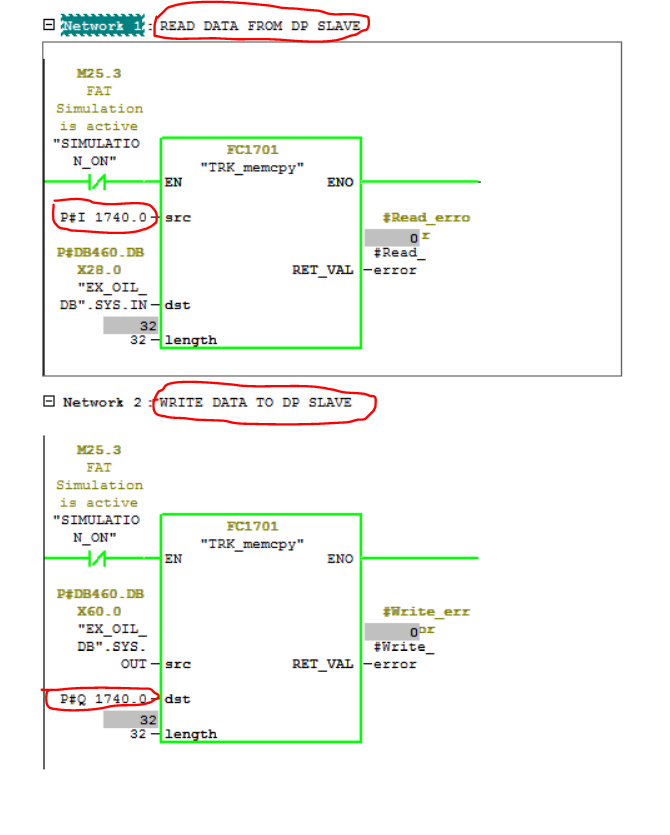

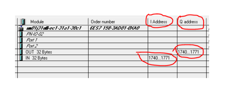

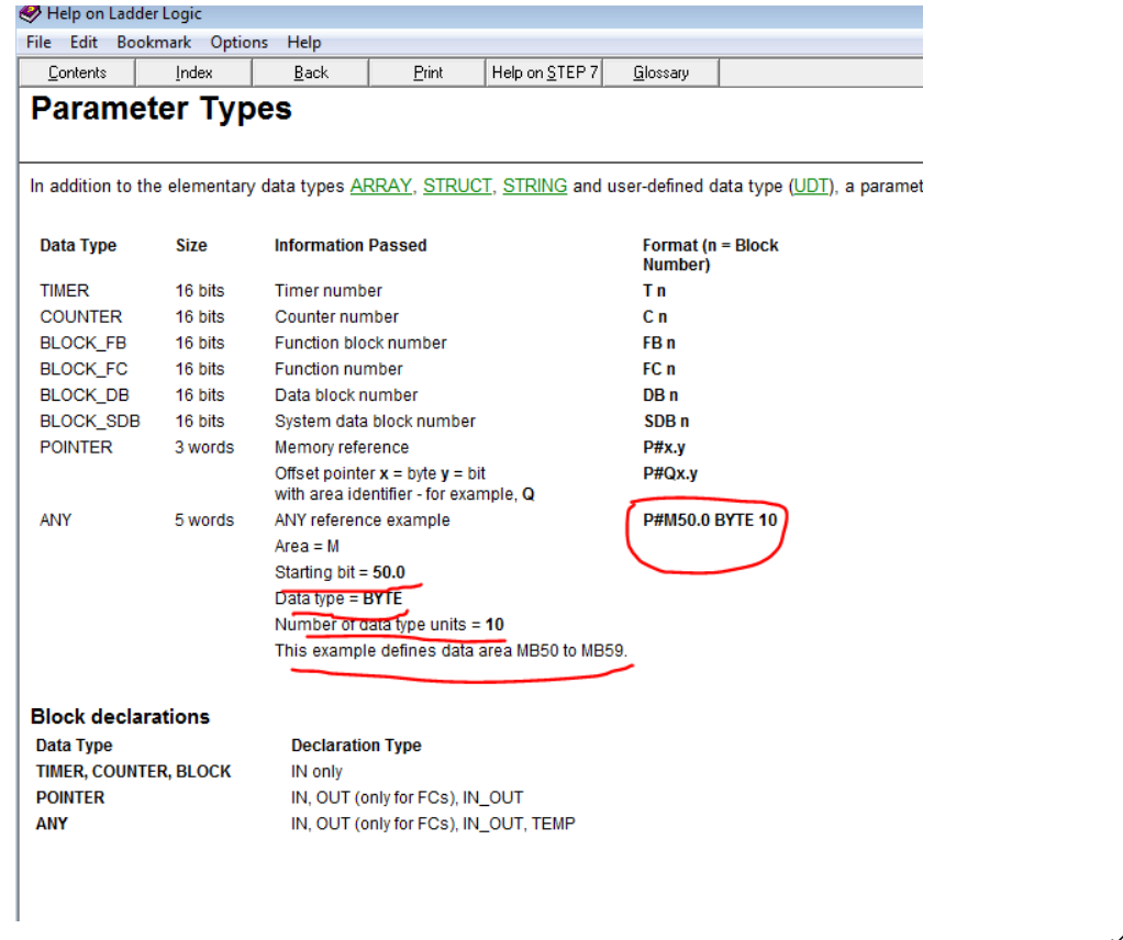

Profinet veya profibusla haberleşmesi sağlanmış 2 PLC için(Siemens-Beckoff-Delta v.b) veri gönderirken aradaki haberleşme protokolüne göre DB'lerle indirek adresleme kullanılabilir. Eklediğim resimde hw adresleri(input ve outputlar) üzerinden veri iletimi P#.. adres yazılarak ve kaç byte bilgi gönderileceği belirtilerek yapılabilir. Bunlar için özel SFC blokları da kullanılabilir. Umarım fikir vermesi açısından yardımcı olur.

Haberleşmesi kurulmuş, I/O adresleri belirtilmiş, 32 bytlık veri alış verişi için
60494
32 bytlık veri ilk I/O adreslerinden itibaren okunup, yazılacaktır. Bunların yerine SFC blokları da kullanılabilir. Pointer adresleme mantığı aynı. Kullanılan blok özel ve içeriği STL
