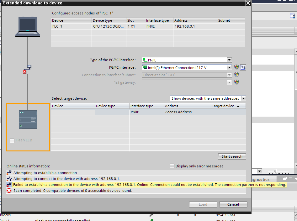

Merhabalar,
Elimde siemens s7 1200 plc bulunmakta. Bu plc ye daha önce bağlanabiliyordum. Şimdi ise run/stop lambası turuncu yanıyor ve neyi dendediyse plc ye bağlantı sağlayamıyorum.
Plc ıp 192.168.0.1
pc ıp 192.168.0.5
Kabloyu değiştirmeyi denedim sonuç aynı bağlanamıyorum. Konuyla ilgili yardımcı olabilirmısıniz?
pg/pc interface de realtek çıkıyor mu onu secip deneyin.
bir de ping atmayı dener misin ?
Ping atıyorum. Cevap gelmiyor. Sonunda sorunu çözdüm bilgisayarın antivirüs programı bunu engelliyormuş
