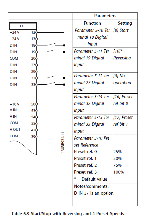

Kolay gelsin abiler
Sürücüde 3 tane input kullanıyoruz
Dı1 hız atıyorum 1300
Dı2 hız atıyorum 1800
Dı3 inputu geldiğinde ise kontaktör gibi davransın istiyorum herhangibi bir hız filan yapmasın kontakör ile motoru sürdüğümde ne ise dı3 geldiğinde sürücü o tepkiyi versin

Motor etiketindeki frekans değerini girince olmuyor mu söylediğiniz?
Abi hiç bilgim yok sürücü ile ilk defa karşılaştım nasıl oluyor
Birde, sürücünün marka ve modelini vermende fayda var. Tabii, sürücü quidesini iyice okuyup, bir baglantı pratiği yaptıkdan spnra.
Her marka sürücüde söylediğiniz gibi farklı hızlarda çalıştırma genelde vardır. Ekte Danfoss markasına ait şema ve parametre listesi mevcuttur. Lojik mantık ile çalışır 0 - 1 olma durumu gibidir.
