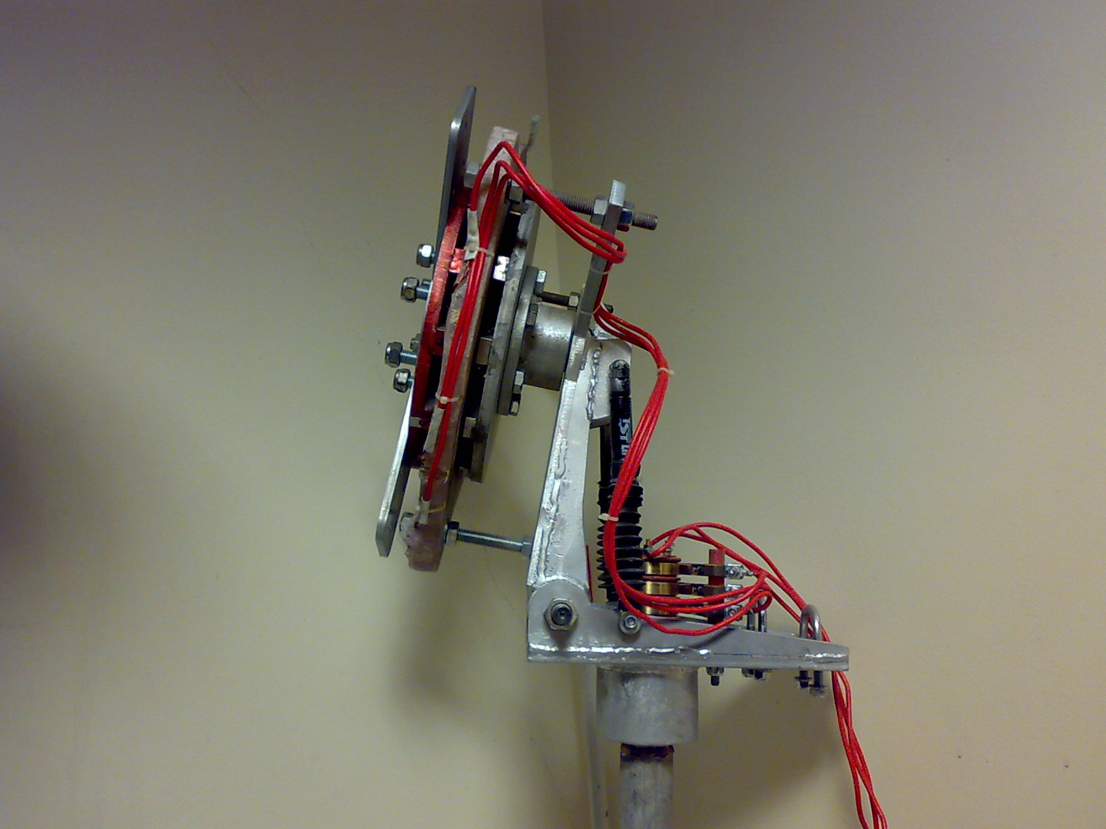

Oncelikle bu isi hobi olarak yapmak istedigimi belirtmeliyim kullanim yeri olarak evimize 100 metre mesafede garajimiz var bir lamba birde otomotik acilan garaj kapilarindan var onları calistirmak icin bunu yapmak istiyorum
Yapmayi dusundugum alternater 12 miknatisli 9 sarimli 12vlik palyester kaplama bir alternator yPacagiz
Esim kaynakci mekanik aksanini o halledecek
SORU: cift statorlu olanlari var bunun hakkinda bilgisi olan varmi ?

Projeyi kafanızda şekillendirmiş siniz. 12 mıknatıslı 9 sarımlı alternatör. Bu alternatör ile 3 fazlı voltaj üreteceksiniz. Bu ürettiğiniz enerjiyi diyotlarla doğrultup bir regülatöre gireceksiniz. Bu regülatör rüzgar hızıyla ve yükünüzün durumuna göre değişken olan voltajı sabit 12 volta dönüştürecek. Bu elde ettiğiniz voltaj ile de akünüzü yada akü grubunuzu şarj edeceksiniz.
Çift stator kullanımında aynı alternatör de çift sargı ve birden fazla manyetik rotor bulunur. Birden fazla çıkış alıp aynı iş milinden daha fazla güç almaya yarar.
Bence tek stator ve çift mıknatısların yerleştirildiği bir alternatör yapımı sizin için daha kolay olacaktır.
Sandviç model olacak. ilk sırada magnetlerin tutturulduğu flanş - ortada alternatör sargısı - sonda ise yine magnetlerin tutturulduğu flanş olacak. Bu şekilde manyetik alan çizgileri sargılardan maksimum geçirilmiş olacak ve veriminiz artacaktır. Bu sistemde elektrik üretimi sargı ve magnetlerin arasındaki mesafe ne kadar az olursa verimde o kadar fazla olacaktır.

Bahsettiğiniz şekilde flanş alternatör yapacaksanız bencede en verimlisi o şekilde olacaktır örneklerle resimlerle ve şemalarla ilerleyebiliriz. Eğer alternetör yapımı sizi uğraştıracak ise Dc motor modifiyeleri ile de yapılabilir. Karar size kalmıştır.
Aşağıda tek sargılı çift rotorlu bir flanş alternatör görebilirsiniz.
