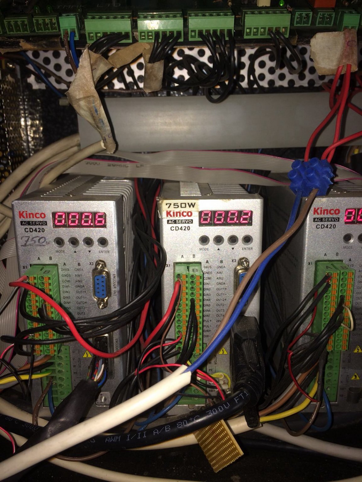

kardeş elimde Kinco cd 420 servo sürücü 750w var bilgisayardan parametre atmak istiyorum ondan dolayı rs 232 kablo lazım bunun bağlantı şeması lazım

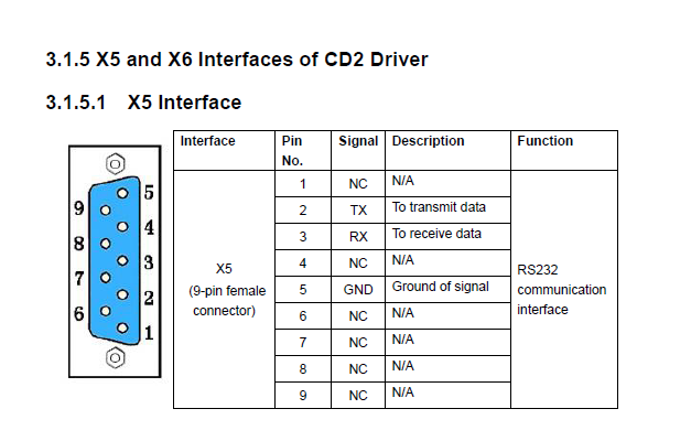

Ürünün şu sayfasındaki dökümana baktığımda,
18. sayfada aşağıdaki şema çıkıyor. Genelde rs232 kabloları iki dişi 232 soketinden oluşur. 2 TX bilgisi diğer soketin 3RX pinine 3RX pini diğer soketin 2TX pinine 5 ise direkt 5 pinine gider.
Bu bağlantıya çapraz bağlantı denir. Sizin yapmanız gereken bağlantıda bu şekilde görünüyor.
2--3
3--2
5--5
pinlerine bağlanacak görünüyor. Bu sürücüyü daha önce kullanmadım. Kullanan var ise yorum ekleyebilir.
