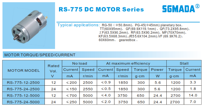

Ne kadar tork gerektiğini açıklamadınız. Eğer RS775 Motoun torku size yetiyorsa, her üreticinin açıkladığı tork değerleri biraz farklı ancak değişik voltajlarda RS775 var.
Ayrıca birçok forumda bu motorlardan (büyük ihtalle Çin malı olanlardan) ısınma ve fazla akım şikayeti var.
Neredeyse çoğu kullanıcı 24V Motor için 20V üzerine çıkmamş.
Motoru küçük bir fan ile soğutanla bile var.
Önce gerekli olan torka karar verin.

RS-775'in torku benim için yeterli olacaktır diye düşünüyorum. Bu ürünün orijinalini bulmak sanırım mümkün değil. Yukarıda attığım linkteki ürün rulmanlı olanlarından ve 12v 3000 rpm diyor. Eğer 3000 rpm 12v da daha az akım çekecekse tork olarak bana yeter. Elimde 12v 12.5a led trafosunun besleyebileceğinden emin olamıyorum çünkü youtube incelemelerinde yüksek rpm'li modellerin hepsi daha kalkışta 10+ amper çekiyor. Zorlanmaya başkadığında 17 amperi geçiyor.
Ayrıca direksiyon setinde kullanıldığında motor sürekli durur vaziyette olacak ve direksiyon hareketlerine göre karşı güç uygulayacak. Bu durumda ne kadar güç çekeceği de muamma. Isınma konusu için bazıları el değmeyecek kadar ısınıyor demiş ama hangi RS-775 olduğu belli değil.
İlla bu motorun olması şart değil. Bu fiyat bandında 3k rpm civarı düşük akım çekip az ısınan, en az RS-775 kadar tork üretebilen bir motor arıyorum. Bursa'da gezmediğim yer kalmadı ancak hiçbir yerde bulamadım.
