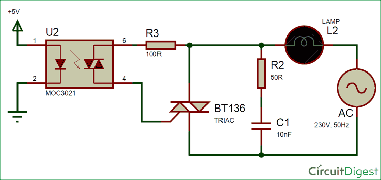

cevabınız için teşekkür ederim optolu olması güzel izole bir devre olur. Dc tetikleme devrelerinden biri ile birlikte kullanılabilir. Şöyle bir devre buldum dirençlerin değerlerini nasıl kullanmalıyım birde ac akımı line pininden girip loaddan çıkış alıcam dimi. AC akım olduğu için yanlış birşey yapmak istemiyorum.

Şu devreyi kullanabilirsiniz:
Ben bu tarz devrelerde dirençleri 1W kullanıyorum. C1 voltajı 10nF 600V kullanabilirsiniz.
