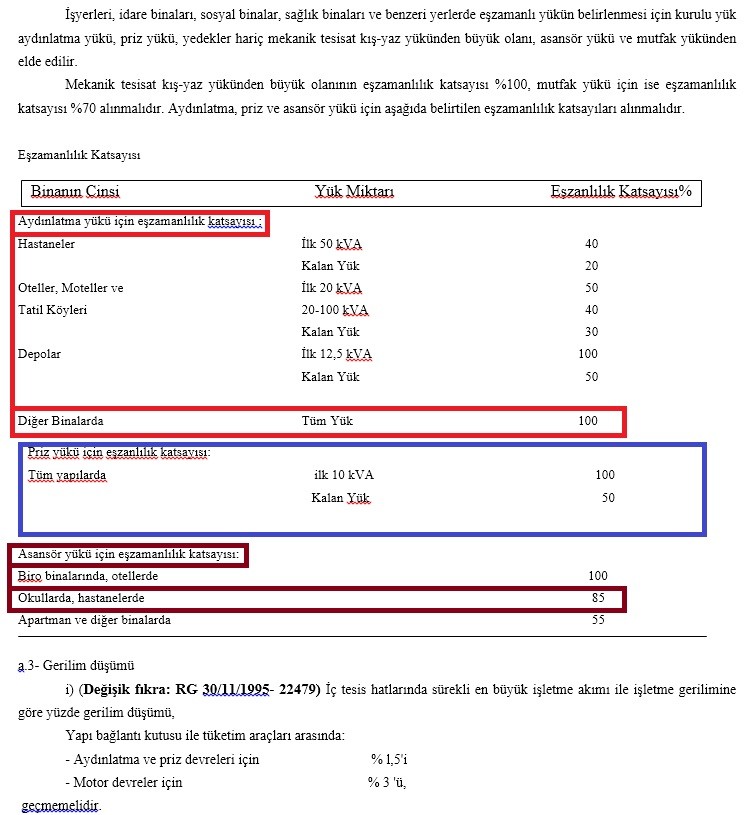

Merhaba arkadaşlar bir konuda yardımınıza ihtiyacım var Eş zamanlılık katsayısı okul gibi resmi kurumlar için kaç alınır buna dair bi yönetmelik var mı Elektrik iç tesisler yönetmeliğinin 53 ve 54 üncü sayfalarında sadece hastane ve otel için bilgiler var konu hakkında detaylı bilgi verecek arkadaş var mı ?
proje içerisindeki tüm linyeleri; aydınlatma, priz ve motor olarak ayırıp iç tesisat yönetmeliğinde geçtiği gibi hesaplayabilirsiniz. yada bunlarla hiç uğraşmayıp %100 alın.
