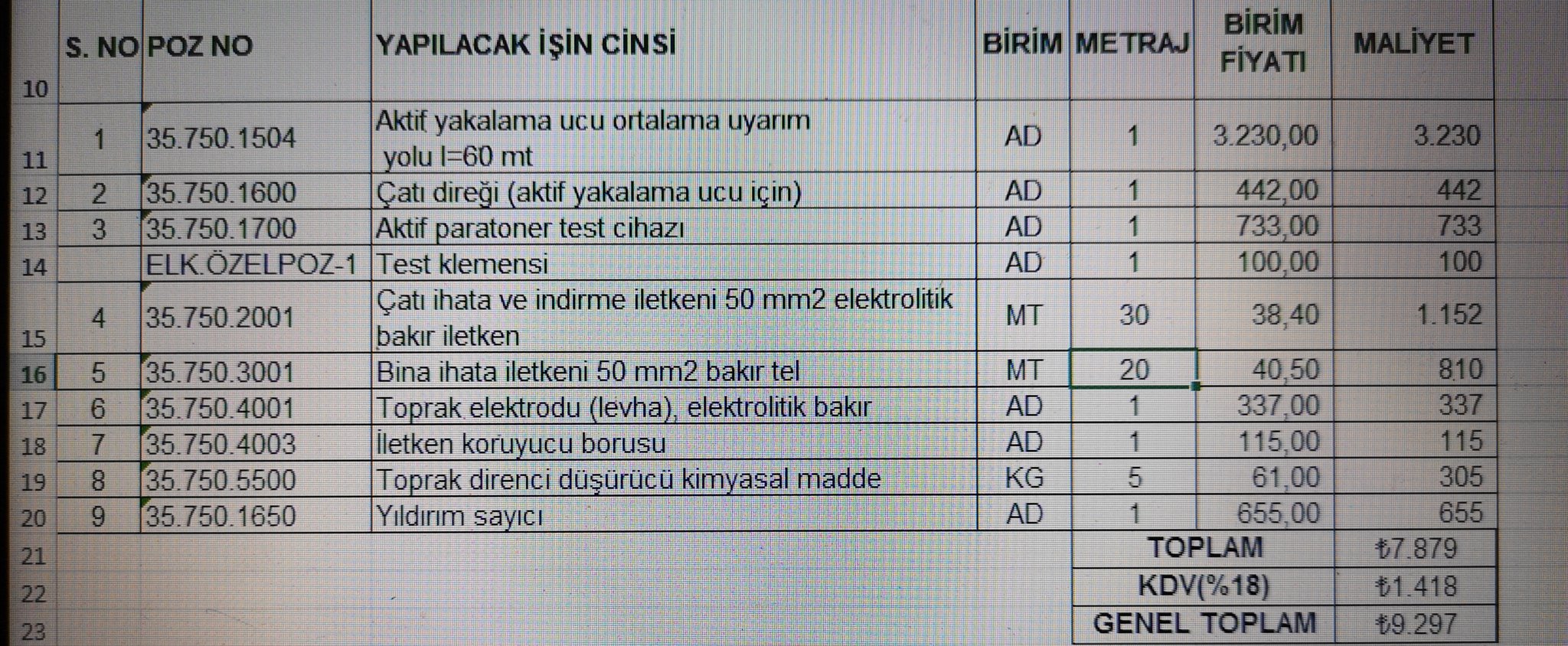

selamlar,
resmi binaya aktif paratoner keşfi yapıyoruz. Bina boyutları EN-BOY-YÜKSEKLİK OLARAK
8,4m-15,15m-5,74m
Bir keşif dosyası hazırladım ekleyip çıkarabileceğimiz noktalar var mı?
Birde bina ihata iletkeni ve çatı ihata iletkenini açıklayabilir misiniz?
57903
- Çatı ihata : Çatı üzerindeki iletkenler.Genel-
de fi 8 mm ( 50 mm² som bakır ),
- Bina ihata : Bina cephesinden yapılan indir-
me iletkenleri .2 adet fi 8 mm veya 30x2,5
( tercihen ) mm bakır lama.
128,133
915,308
449,849
