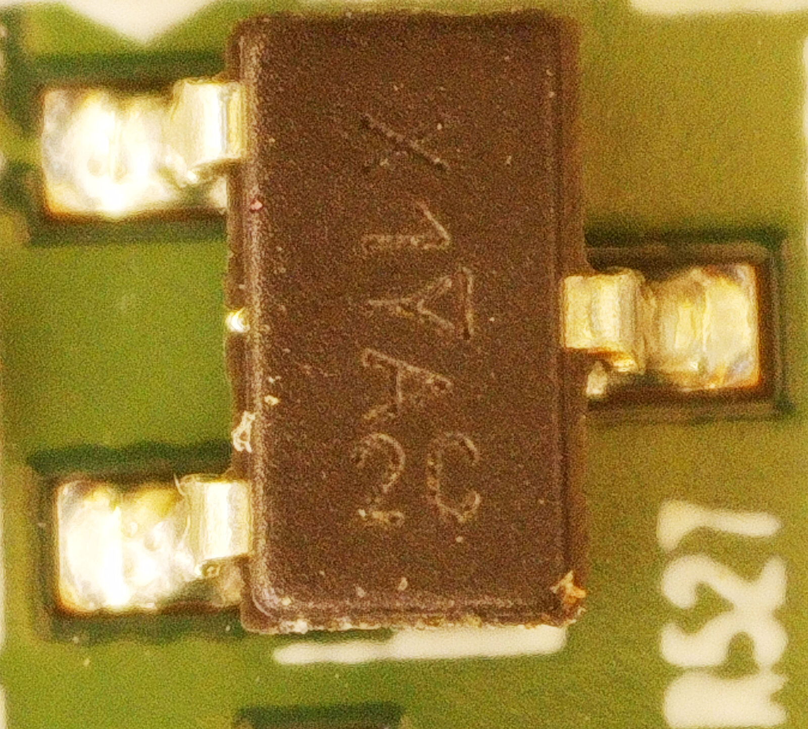

MErhaba arkadaşalar windows tabletim var ama şarj olmuyor pil ölü olsa yaklaşık standby'da 5 gün gitmez diye düşünüyorum. İçini açtım termal kamera ile baktığımda bu iki parça ısınıyor hemen sonra da ısı gidiyor kendini korumaya mı alıyor bilmiyorum ısı 5 dk sonra gidiyor. Kare şeklinde olan olan güç yönetimi olarak çıkıyor ama dikdörtgen şeklinde mofset mi bilmiyorum bunu nasıl bulurum bunu sormak istedim. Teşekkür ederim.
Yanlış yere konuyu aşmışım @Admin acaba elektronik bölümüne aktarabilir mi?

X1 p kanal mosfet gibi görünüyor.
Ölçü aleti ile sağlamlığını kontrol edin.
Devrede voltaj olmasın
Ölçü aleti diyot modunda kırmızı prob üstteki bacakta, siyah prob sağ alt ayakta diyot değeri göreceksiniz.
Bacaklar arası kısa devre varsa p kanal mosfet arızalı dır.
AO3401A yeni mosfet ile değiştirin.

Tabletin marka ve modelini verseniz belki şemasına ulaşılabilnir .
Yan parçalardan yararlanılıp daha iyi yorum yapılabilir düşüncesindeyim .
Kaliteli kartın çeşitli yönlerden yakın uzak vs gbibi fotoların çekimi ve bu forumda yayınlanması ile .

Toshiba Encore WT8-A-102 32 GB 8" Tablet​

Benim muiltimetre diyot bölümünde devamlılıkla aynı ben ilk önce dediğiniz gibi yaptım öttü sonra değer verdi. Ötmesi kısa devre olduğunu da gösterir ancak sonrada ötmeyi bırakıp değer vermeye başladı. Bacaklar arası dediğiniz buydu zannedersem? üstteki ile sağ alttaki.

Arızalı olduğunu sanmıyorum.
P kanal Voltaj açar mosfettir. Tablet çalışırken Her iki bacakta da (DS) 5 voltu görmüşsünüz.
Mosfetin çalıştığına işarettir.
Mosfetin ısınması enerji tükettiği içindir.
Kısa devre olsa, başka malzemeyi ısındırır.

Ancak yukarıdaki videoya göre yaptığımda benzer sonuç almıyorum. Başka mofsetleri denedim aynı kartta farklı tepki veriyor bozuk olduğunu düşündüğüm mosfette ben her ikisini de sipariş ettim. Yurtdışından gelecek. Bir şeyi daha söylemeden geçemeyeceğim. Her şarja taktığımda tırrrrrrr diye ses geliyor sesin nerede geldiği belli ama nokta atışı yapmak çok zor. herhangi bir tepki yok ne zaman ki tırrr sesi yok termal kamerada ısınmaya başladığını görüyorum ve ondan sonra şarj olmaya başlıyordu ancak şimdi o da gitti maalesef artık şarj etmiyor. Bu arada 52 derecelere çıkıyor mofset..Ayrıa güç entegresi de çok fazla ısınıyor.Daha detaylı videolar atarım size..
