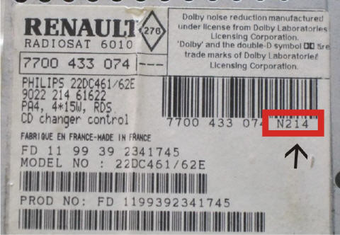

ilk önce teybi yerinden söküyorsunuz ve seri numarasını son 4 hanesini bir yere not edin.

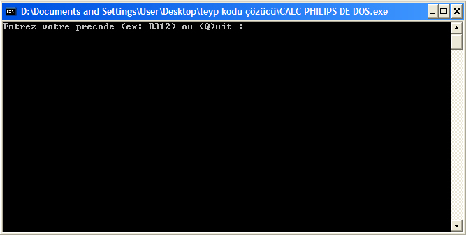

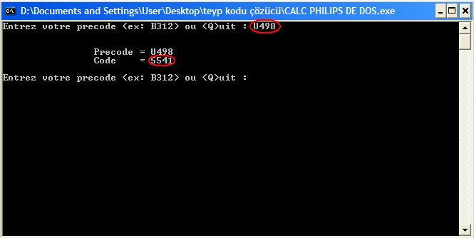

kod bulucu programı çalıştırın ve aşağıdaki gibi kodu girin.
code alanında teybinizin kodunu göreceksiniz.
