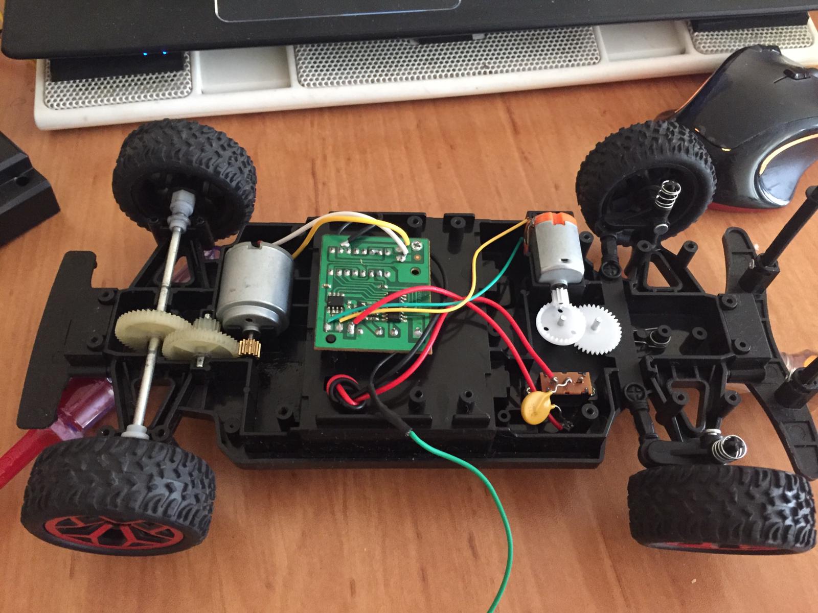

Ustalarım, abilerim, kardeşlerim merhaba.

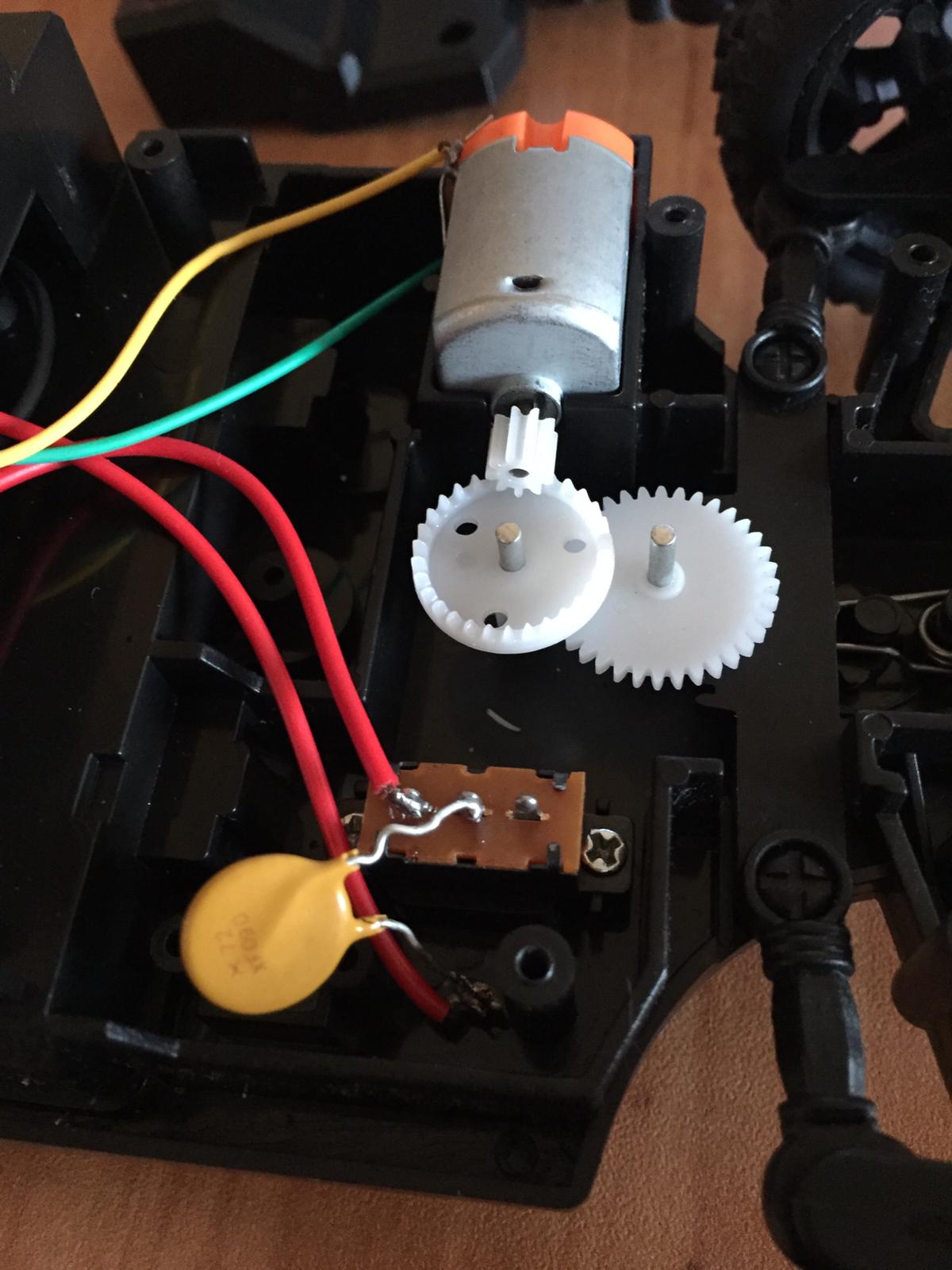

n11 üzerinden 175₺'ye bir RC araba aldım. Arabanın Teknik özellikleri;
-2.4 GHZ Frekans üzerinden haberleşiyor
-6v 500mAh pile sahip.
İlk geldiği gün kutusundan çıkardım 5-6 dakika oynandı şarjı bitti diye düşündük. Çünkü ileri veya geri yaptığımızda teklemeye, sağa sola döndürdüğümüzde takılmaya başladı.
Başıma geleceği bildiğimden daha önce kullandığım bir Notebook'un 18650 pillerini söktüm. TP4056 ile 4 saat süreyle teker teker 2 pili şarj ettim. mAh olarak ne kadar bilmiyorum ama Notebookda kullanırken 45 dakika 1 saat pilde idare edebiliyordu. Dolayısıyla pillerin ömrünün iyi olduğunu düşünüyorum.
Gelelim soruna;
Aslında sorun aynı. Aracı 5-6 dakika kullandıktan sonra pili bitmiş gibi teklemeye başlıyor. Sağa sola dönerken duraksıyor. 2-3 dakika dinlendirip tekrar oynamaya başlayınca patinaj çeke çeke kalkıyor ve güçlü bi şekilde çalışıyor. 5-6 dakika sürmeden tekrar pili bitiyor gibi oluyor. Her seferinde pilleri söküp avometre ile değerlerini ölçüyorum piller dolu olarak gözüküyor.
Bu sorun ile ilgili yardıma ihtiyacım var. Temelin bir tık üstünde elektronik bilgim var. Vakit ayırıp okuduğunuz için teşekkürler.

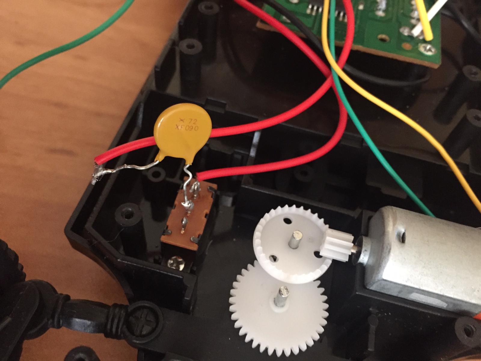

Acaba sigortayla ilgili olabilir mi ısınınca gücü düşürüyor olabilir mi?

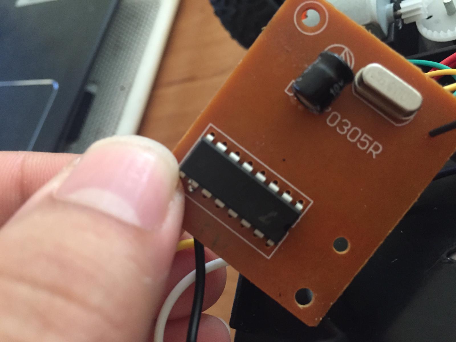

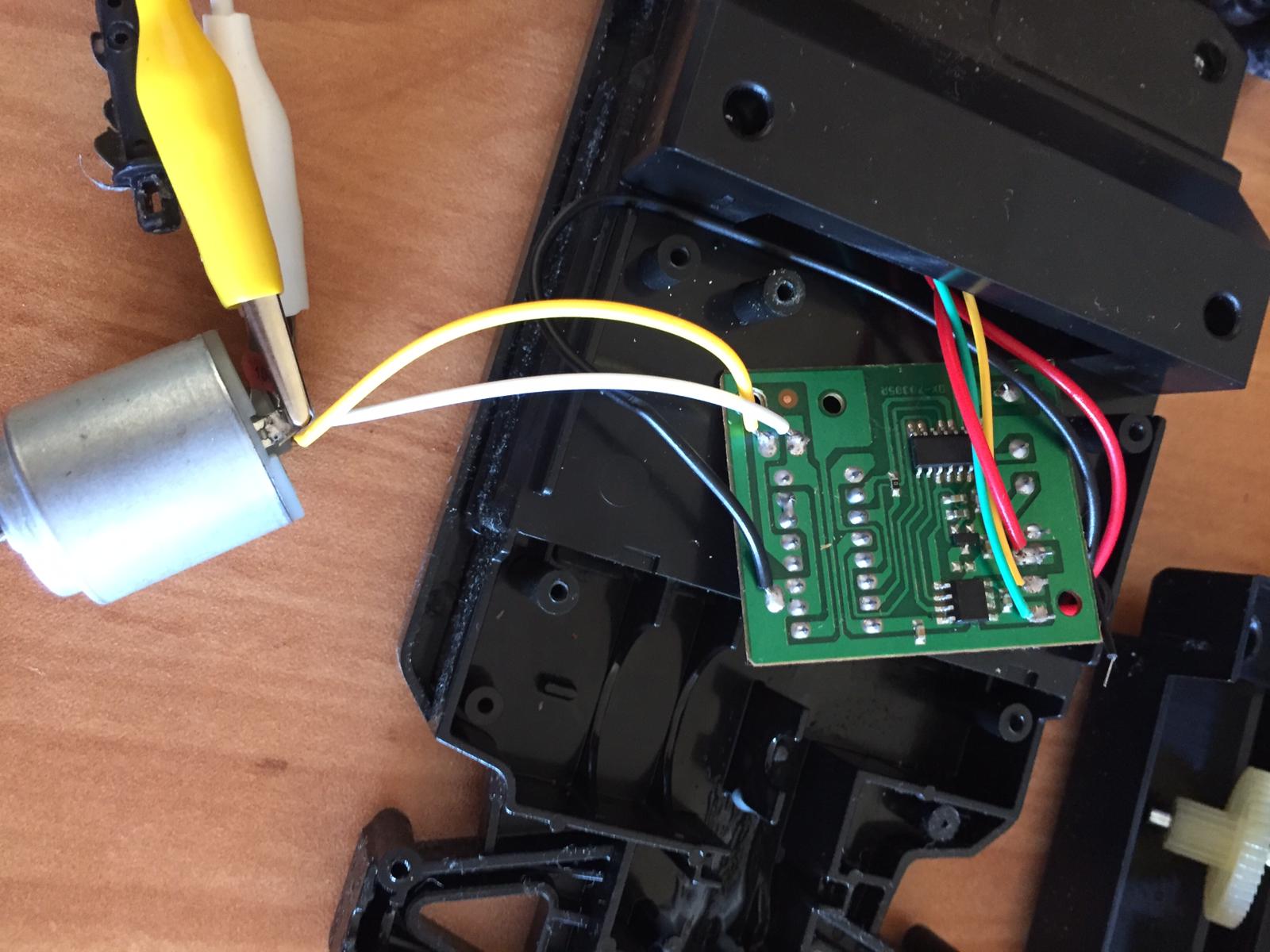

Satıcıya bildirdiniz mi ne diyor? 2. resimdeki anahtarın yanındaki kırmızı kablo böyle miydi, siz değişiklik yaptınız mı, kablo veya başka yerinde? Bu şekilde çalıştırınca motorlarda tepki nasıl? Bir kaç resim daha ekleyin.
Ben herhangi bir ekleme çıkarma yapmadım. Motorlar komut verince ne kadar voltaj çekiyor onu ölçtüm. Ölçümlerde sorun yok. Satıcıyla iletişim kuramadım maalesef. Özellikle fotoğrafını istediğiniz bir bölüm varsa orayı çekip atayım fakat tüm aksamı bu şekilde. Ben anahtara bağlı olan sigortayı aradan çıkartmayı düşünüyorum bu bir çözüm olabilir mi?

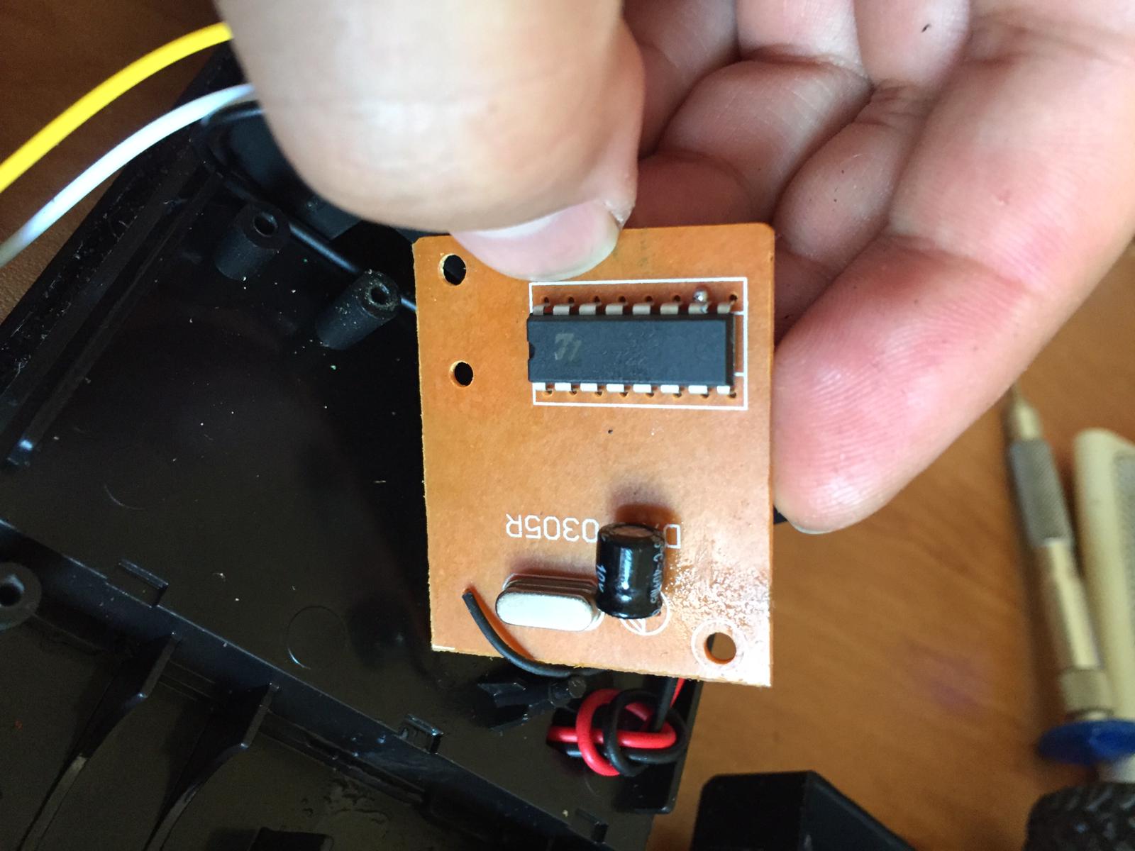

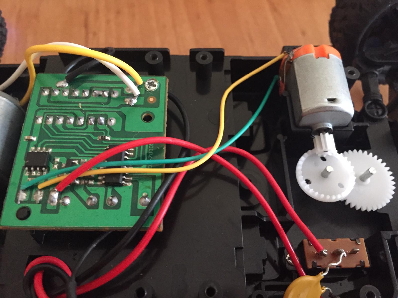

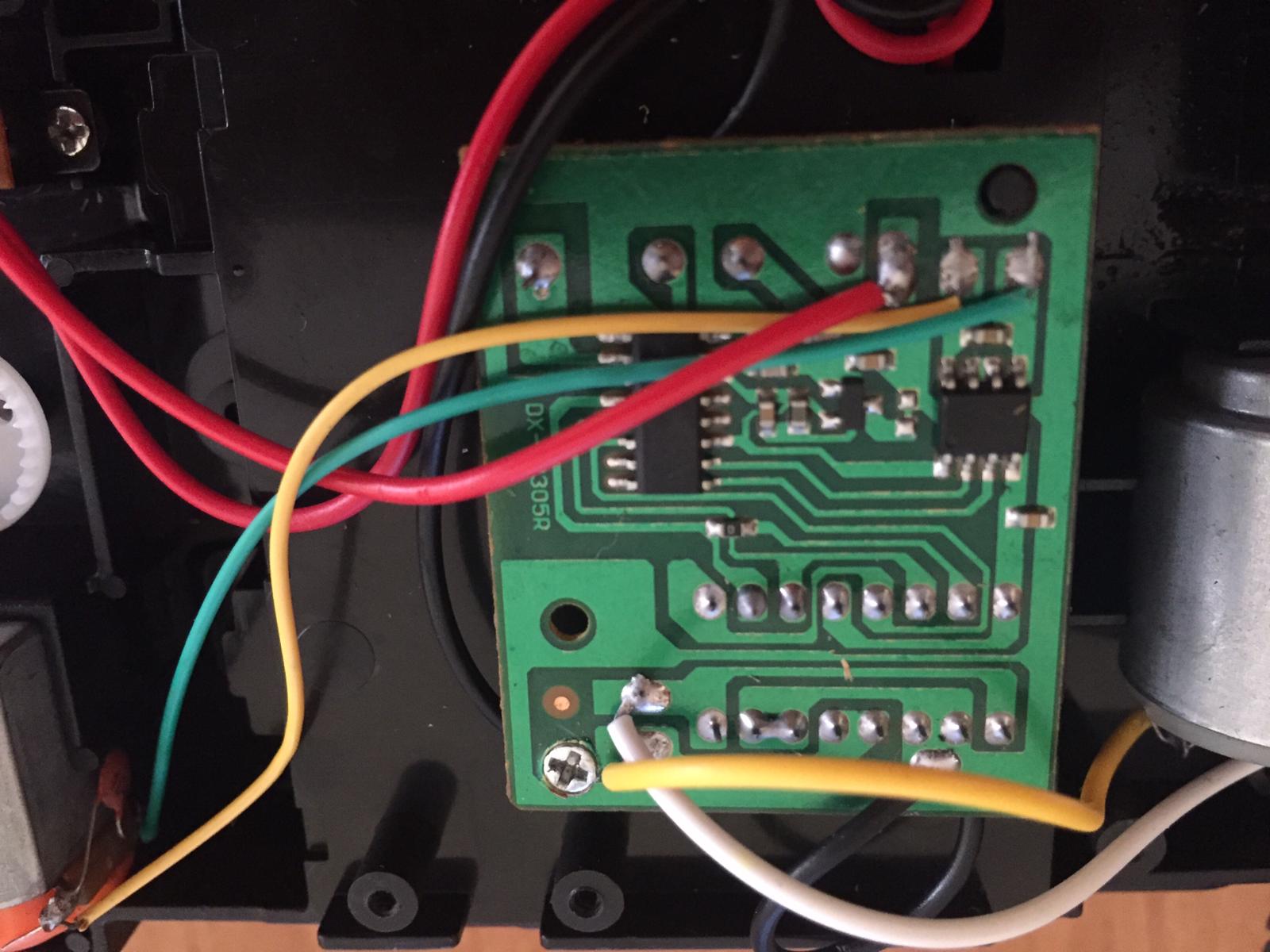

Evet @bluearth farklı açılardan genel resim ve devreleri yine isterim, ayrıca sigort dediğiniz ve kırmızı kablo boşta mı? Sanki anahtarın boş ucundan çıkmış ... Kötü bir lehim var gibi!
Buyrun fotoğraflar

Benzer sorun yaşayıp bu konuyu okuyan arkadaşlar, ben sigortayı devreden sökerek sorunumu çözdüm bilginize. Herhangi bir yan etkisi olmadı şu an 30 dakikadır çalışıyor araba.
