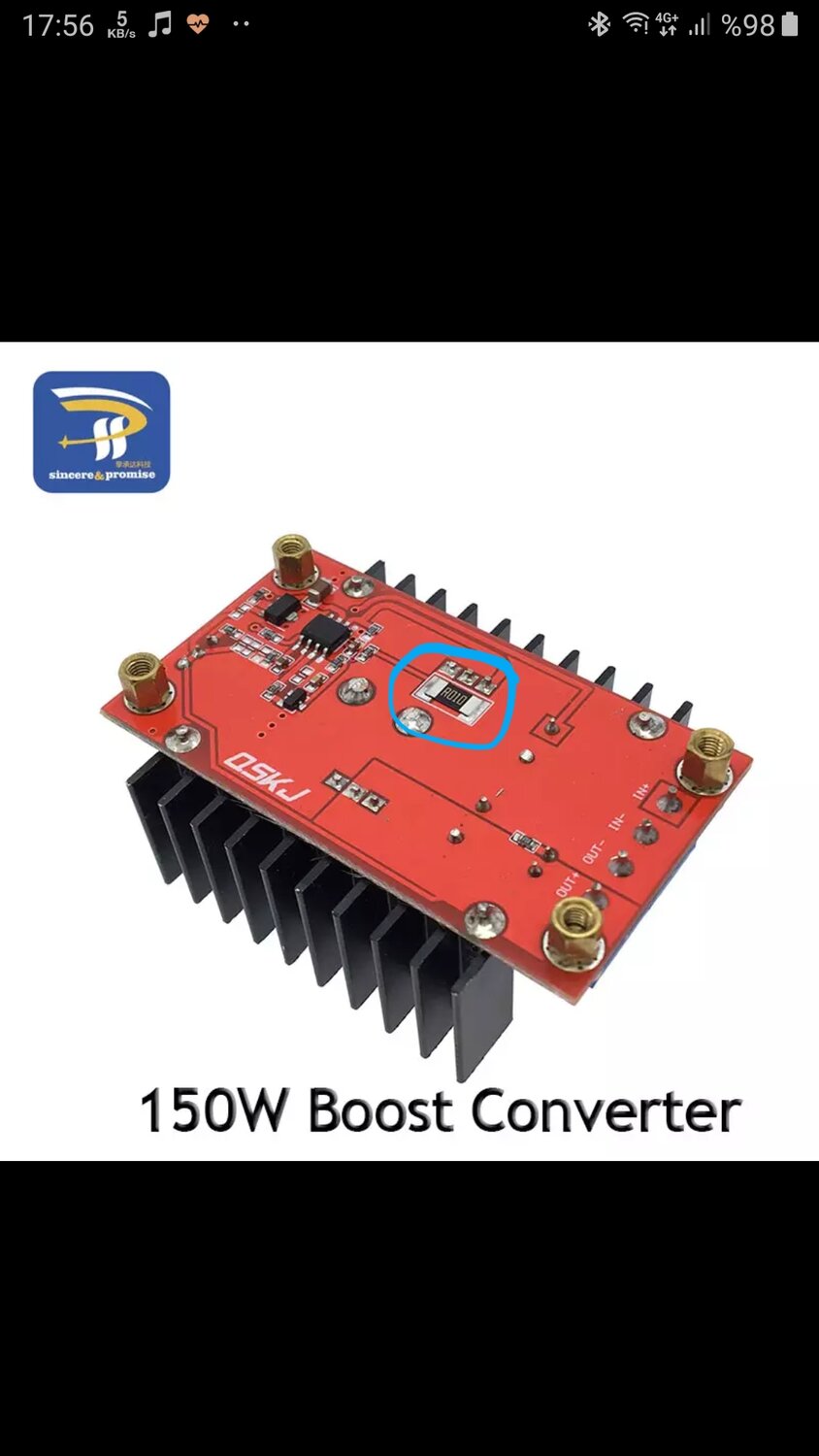

Arkadaşlar benimde küçük bir sorum olacak. 150 wattlık voltaj yükseltici kartım bozuldu. Karta baktığımda r010 yazılı smd direncin yandığını gördüm. Bu parçayı bulmak zor sanırım.Bunun yerine normal klasik dirençlerden takabilir miyim ? Kaçlık direne tekabul eder. Web de arattım ama pek birşey anlamadım.
Selam. 0,01 ohm , 1/2 watt degerinde normal bir direnç takabilirsiniz.
normal direnç takabilirsin @nusyil usta benden hızlı davrandı. birde sayın @ikayserili arkadaşımızın yazdığı bir program var onu indir ve incele bir çok sorunun cevabını bizlere sormadan bulacaksın
Yurtdışında yaşıyorum. O yüzden Turkiye'de bulunabilirliği için birşey diyemiyorum ama olmaması için de bir sebep yok. Elinizde eski hurda elektronik kartlar varsa onlara bakabilir veya bulunduğunuz şehirdeki elektronik malzeme satan dükkanlara sorabilirsiniz.
Üstad bildiğim kadarı ile bu dirençler akım sensörü olarak görev yapıyor.
olabilir doğrudur, ama ölçü aletiyle ölçmek çok zor bu haşaratları. ama gerçekten yanarak patladıysa devreyi iyice incelemek lazım
Bu alet cayir cayir yanmis. Elimde 2 tane vardı. Yoksa ne olduğu konusunda bir fikrim yoktu.

ya giriş voltajında bir sıkıntı var yada tüketim kısmında @nusyil ustanın dediği doğru. ama o parçanın yanması için aşırı yük gerekir yoksa can sıkıntısına yanmaz o direnç. kullandığınız yeri görmeden yorum yapmakta çok sağlıklı olmaz
