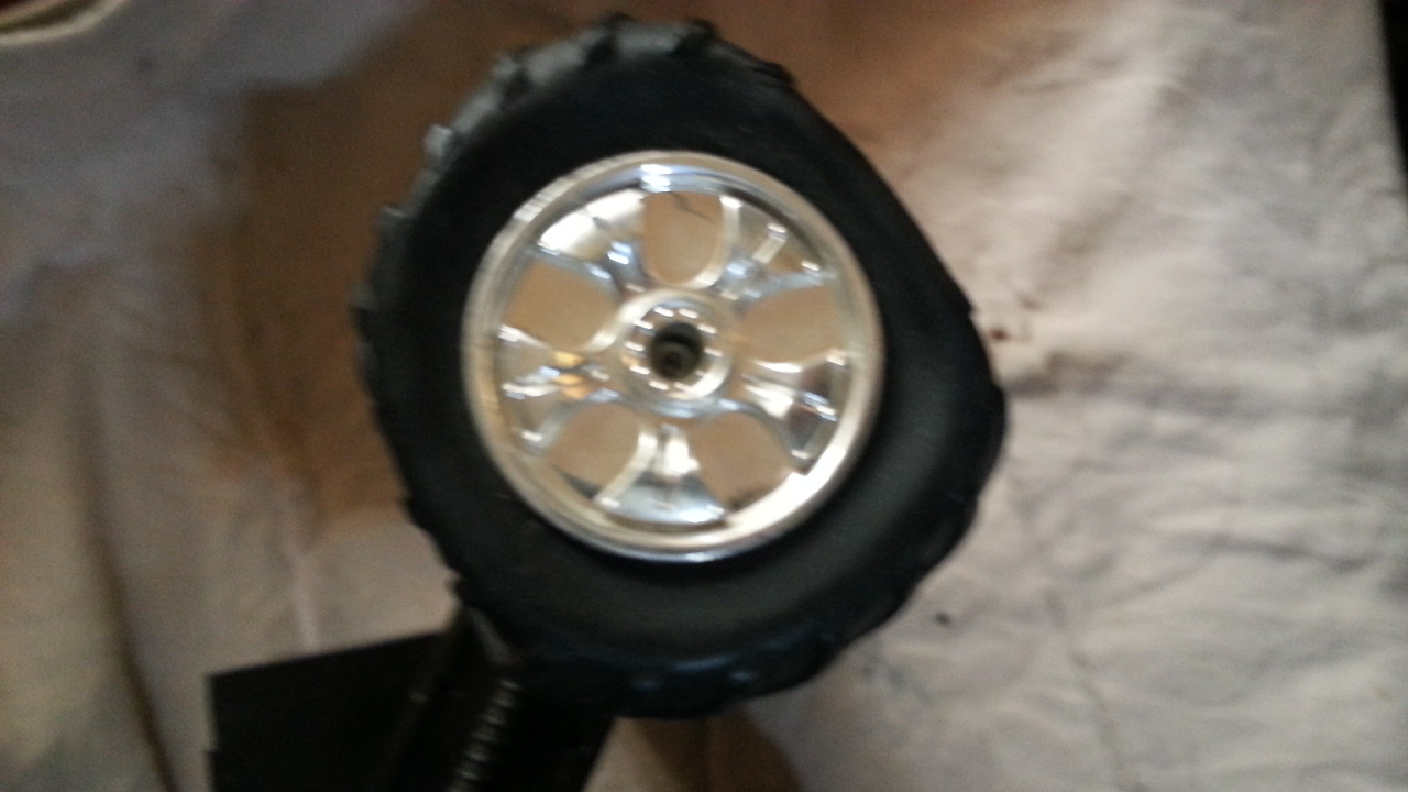

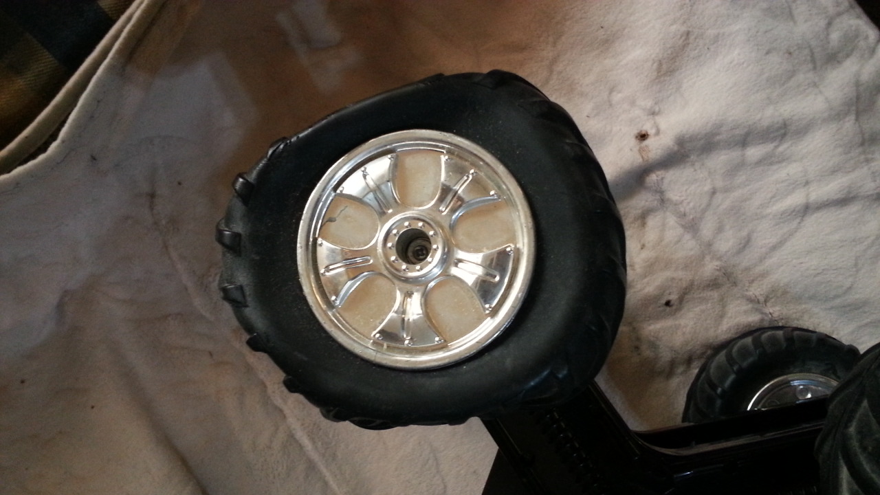

4 tekerinin birden havası inmiş bir oyuncak araba geçti elime. sibop olması gereken yerlerde delik var sadece. içine hava basma imkanı yok. acaba diyorum tekerin içine şöyle hafif poliuretan köpük veya silikon gibi bişey sıksam olur mu?

kolay gelsin, eski oyuncakları hatırladım. sıcak suya batırıp eski şeklini aldırmaya çalışın. sert plastik olduğu için hava basılmaz. tam şeklini aldırabilirseniz poliüretan köpük basıp dolgu lastik gibi olur. eğer motoru bir oyuncak ise silikon tekerlekleri ağırlaştıracağı için iyi olmaz.
eyvallah ustam ben de aslında köpük düşünüyorum ama 4 tekeri birden nasıl eşit şekilde doldurayım henüz karar veremedim.bir kere doldurunca geri dönüşü yok malum.
