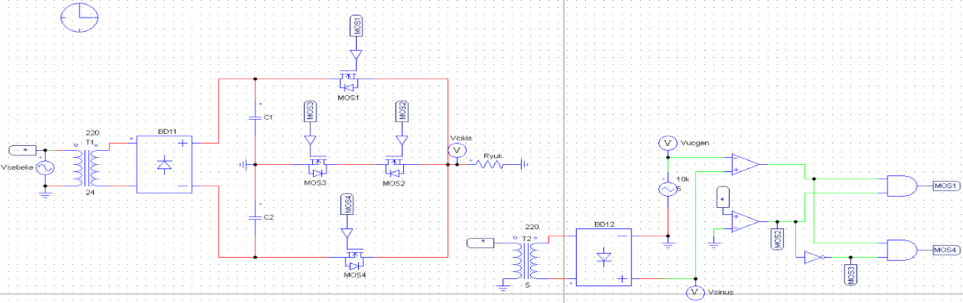

Tek fazlı t-tipi inverter yapıyorum devre şeması PSIM uygulaması üzerinden aşağıdaki gibi tamamlanmıştır.Devreye pratikte şu şekilde sinyal vereceğim;
SPWM: Vsin=5V fsin=50Hz ile Vüçg,pp=10V füçg=10kHZ karşılaştırılacak ve izoleli biçimde mosfetlere gate sinyalleri uygulanacaktır.
Bu işlemleri entegrelerle yapmak istiyorum, kullanmam gereken entegrelerle ilgili bilgisi veya elinde örnek devresi olanlarlardan yardımlarını rica ediyorum :rolleyes:
Bildiğim kadarıyla 555 entegresi , LT1170 ,LT1246...Gibi enterelerle mosfet tetikleyebiliyorsun.Ben bunlardan 555 entegresini kullandım ve da-da boost dönüşütücü devrede pwm dalga üreterek mosfet tetikledim.İnverter devresinde olur mu bilmem.Ancak bir keresinde 4047 entegresi ile inverter devresi kurdum diye hatırlıyorum.T tipi inverter devresi nedir bilmem ama.
Yaptığım devreyi bulabilirsem atarım ancak unutursam ***@*** dan hatırlatabilirsiniz.
http://eprints.nottingham.ac.uk/33352/1/Single-Phase T-Type Inverter Performance Benchmark Using Si IGBTs, SiC MOSFETs and GaN HEMTs 1.pdf
izoleli mosfet driver olarak tlp250 kullanabilirsniz.
http://web.itu.edu.tr/yildiri1/mylibrary/data/tlp250.pdf
dedektör tarafına 11ma 10 volt besleme sağlamanız gerekiyor. driver ların 5 nolu ucu mosfetin source ucuna bağlanacak. kullanacağınız voltaj ve akıma göre mosfetleri seçersiniz.
