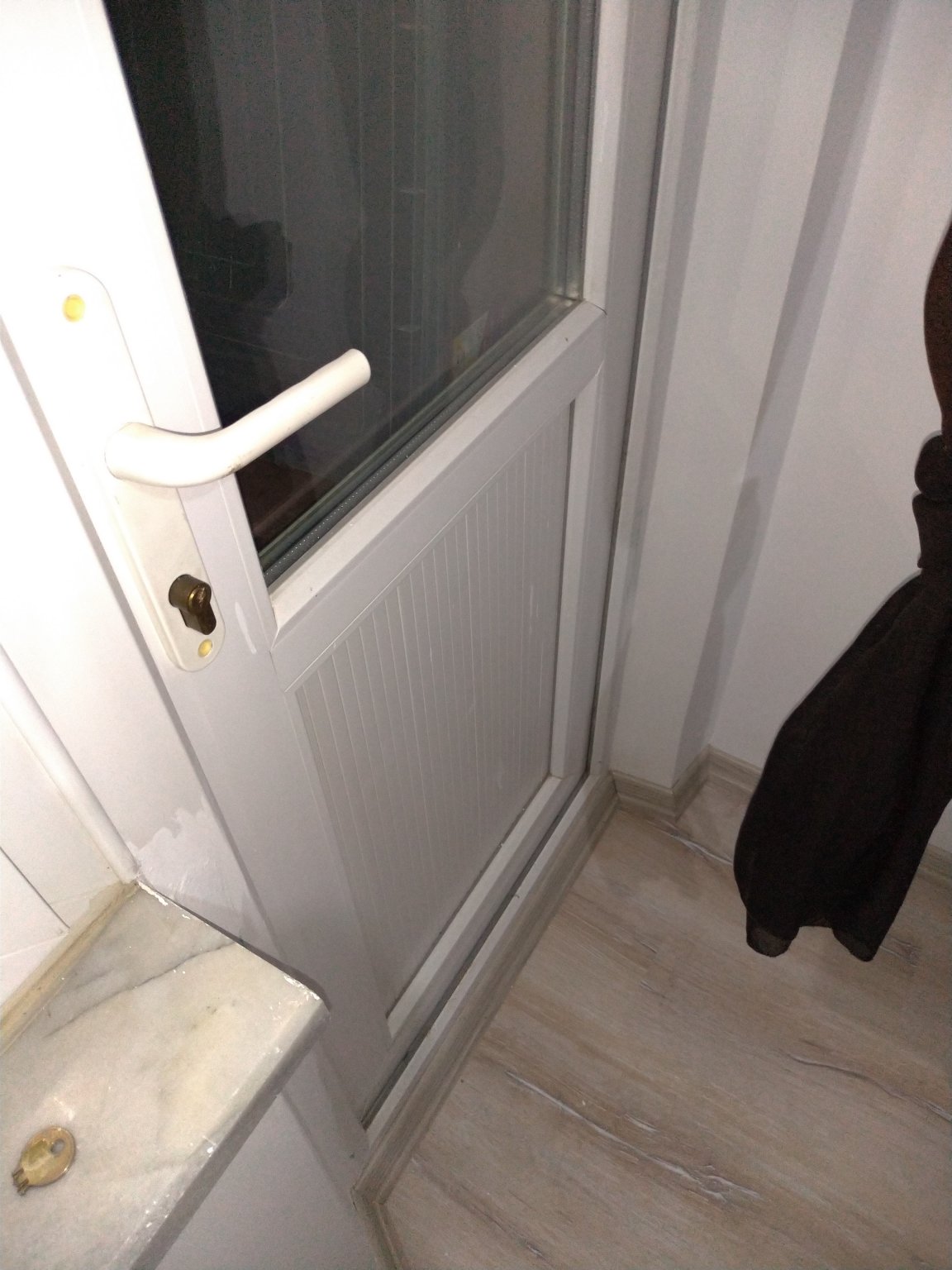

Arkadaşlar evde balkon kapısı kilitliydi

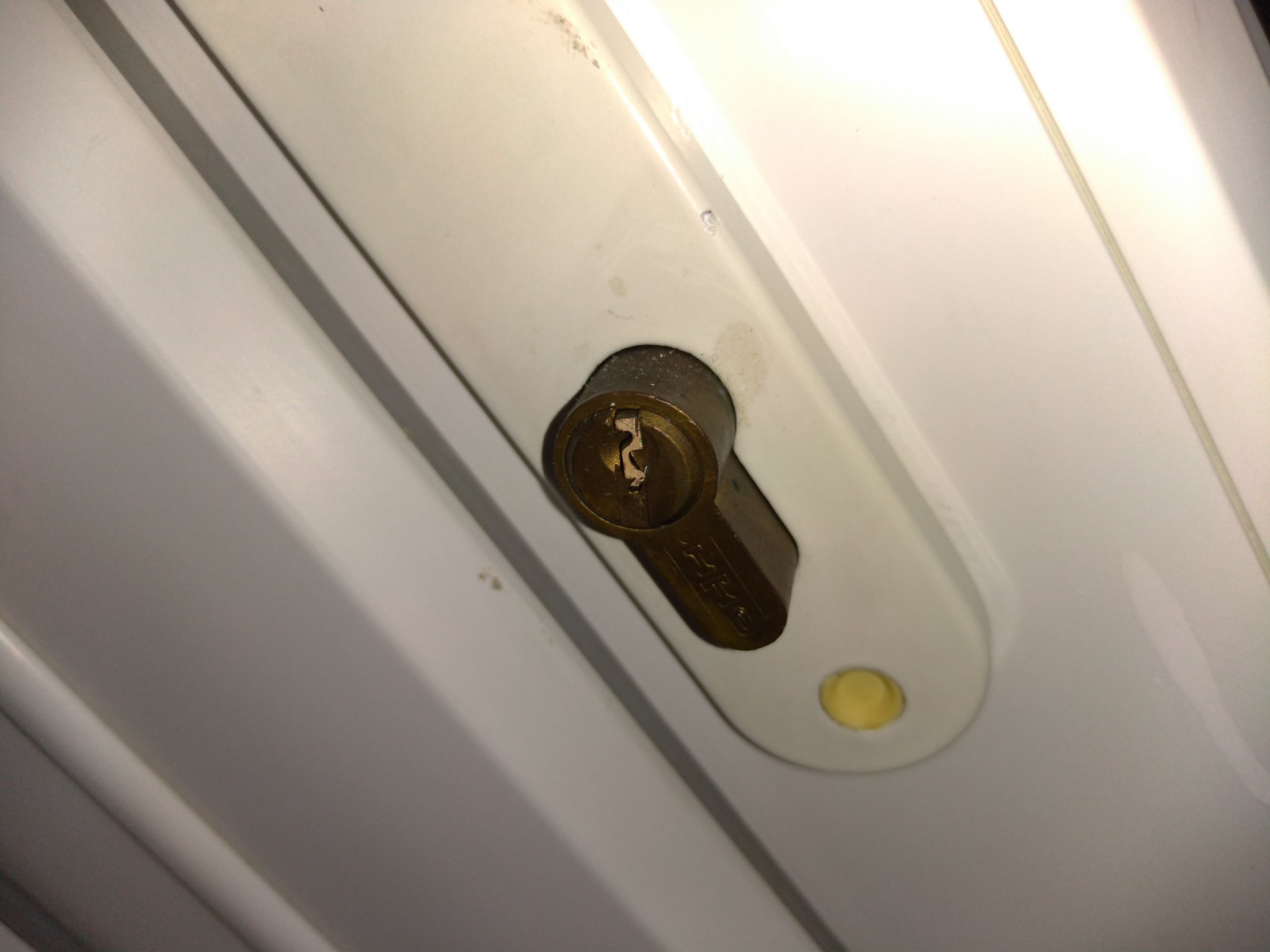

Kapı peder açmak için zorladı kapının kıldı
Kilit haznesinde kırıldı şimdi kapıda kilitlendi kilit yuvasında kapı kıldı kırık vaziyete kaldı
Nasıl kapıyı açarım ve kilidi çıkarıp yeni si ile degistirim
Usta cagirsqm ne kadar ücret veririm
Öğrenci yim aynı zamanda fabrikada isciyim
Oturduğum sitede herşey düzgün olması gerekiyor balkon kapısı bu vaziyete
Yuvayı çevirip açmaya çalış.Sert veya dönmüyorsa ito yazan yerin i sinden 5-6 milim uçla de
lerek kilidi parçala.You tube de videoları var.Kolay gelsin.
Anahtarcı tahminim 20 30 alır, arkadaşın dediği gibi kırık anahtar çıkartma videoları var.
