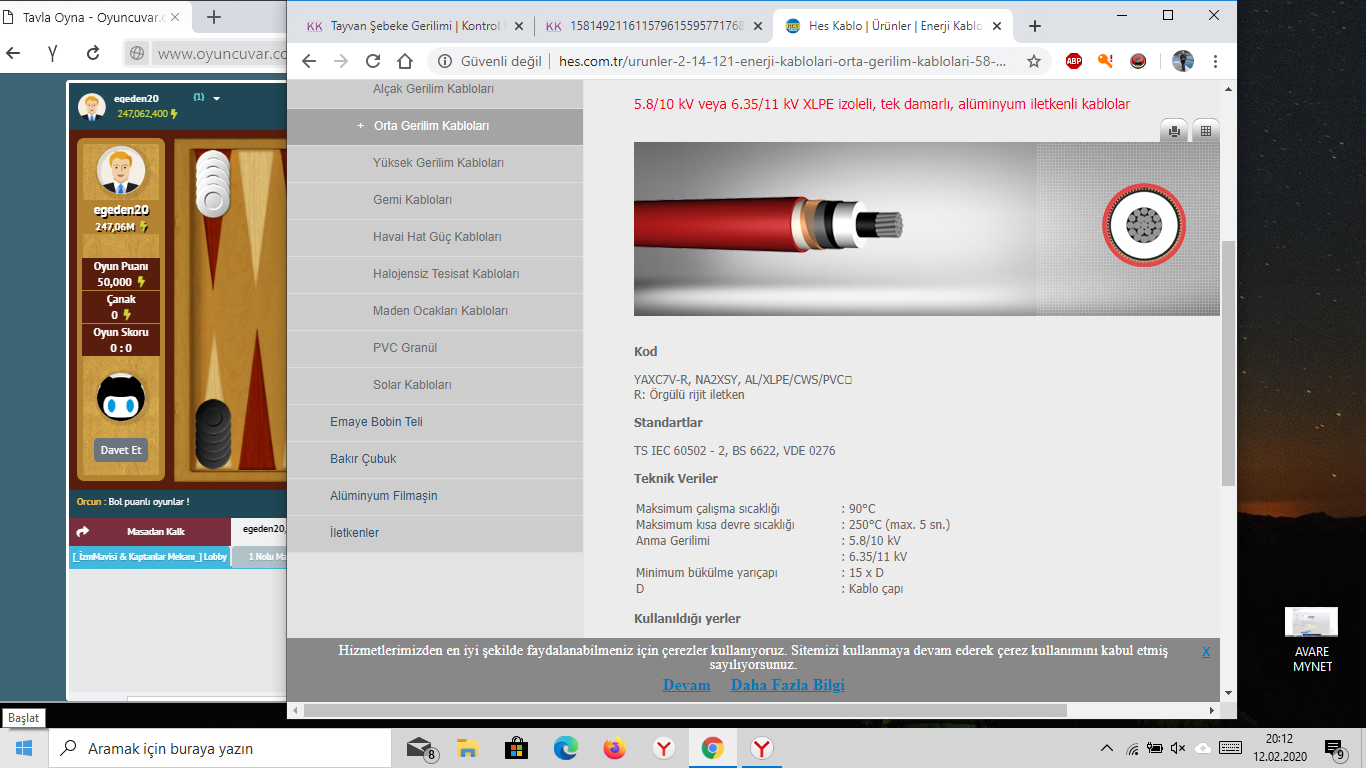

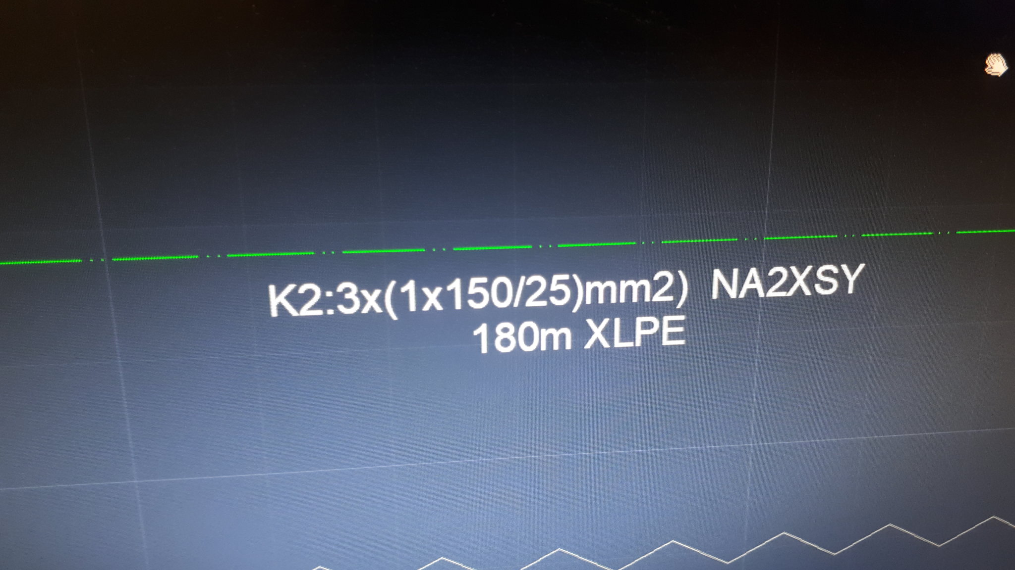

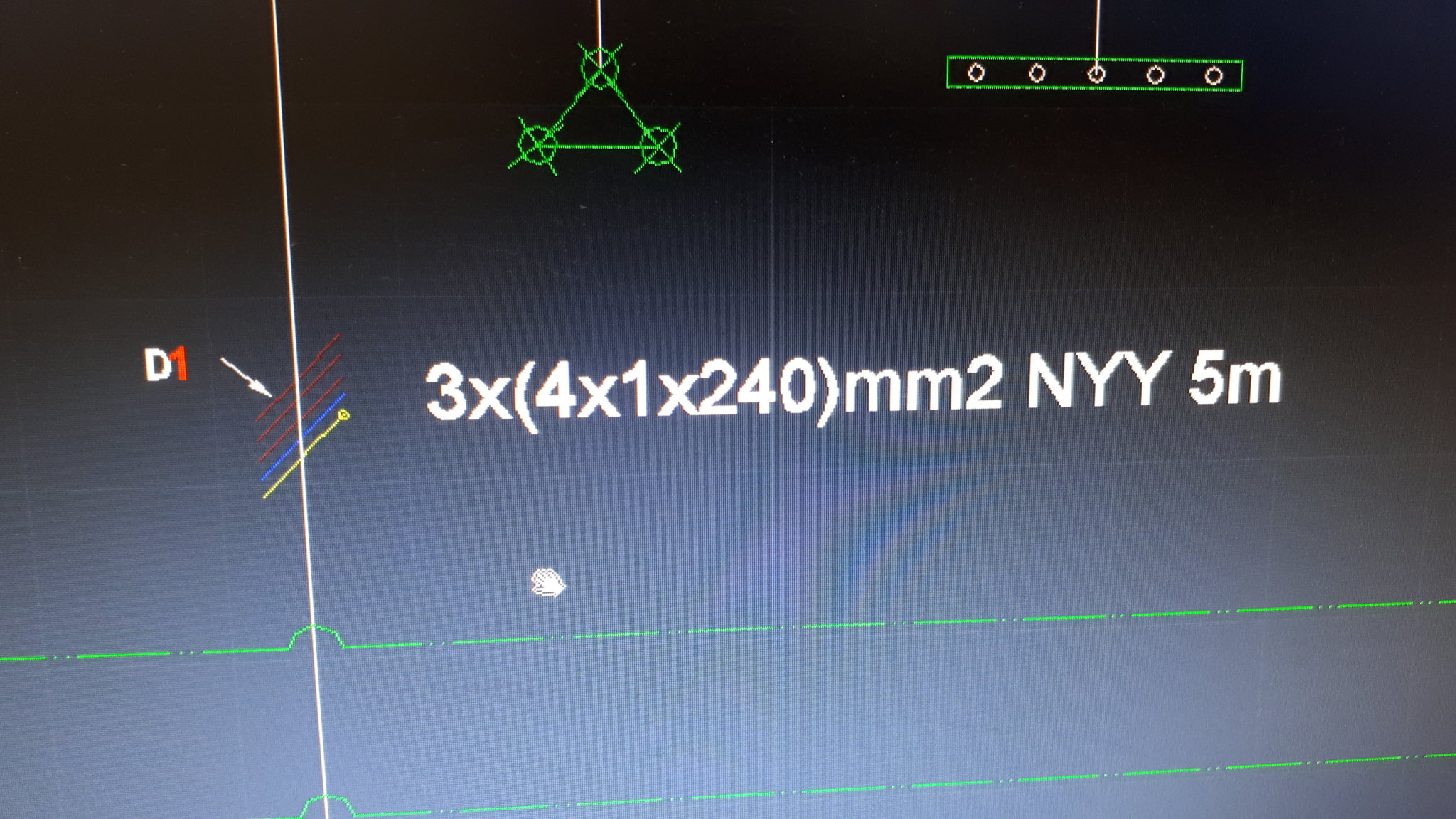

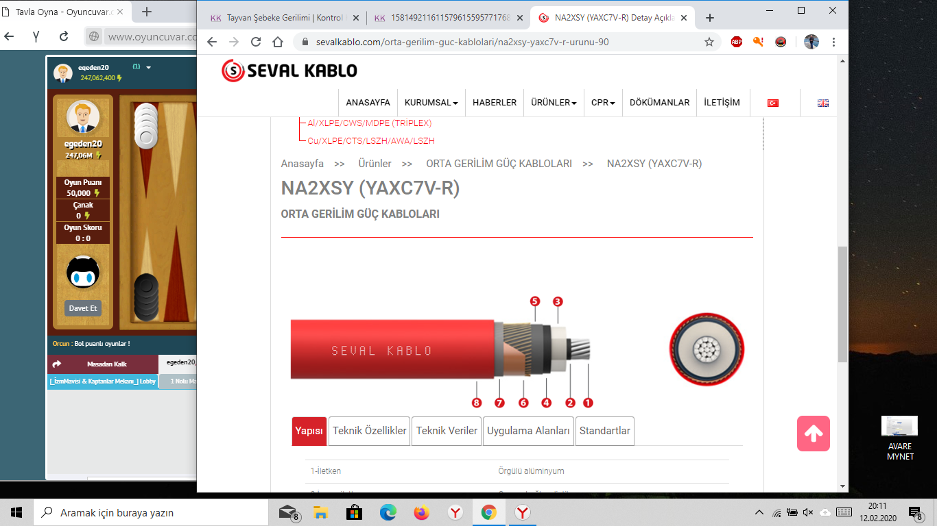

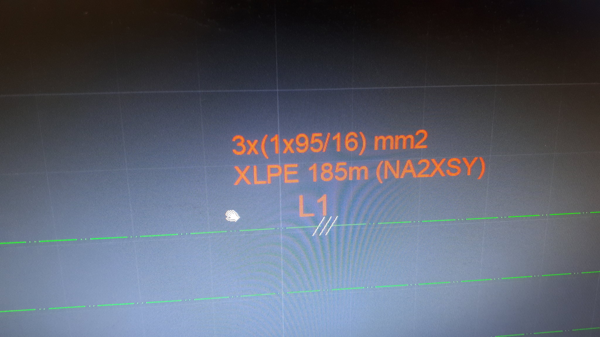

Merhaba
Resimdeki isimlendirme ne anlama geliyor.
    297.6 KB · Görüntüleme: 40
    413.7 KB · Görüntüleme: 36
    380.4 KB · Görüntüleme: 31
Sami bey , evet haklisiniz sorumu eksik sormuşum.
Şöyle sorayim:
3x(4×1×240) mm2 kesiti,
L1,L2,L3 ve notr : 240 mm2 den 4 adet kablo ,
Başındaki 3 ne oluyor .
Yada tam açıklaması ne oluyor
kullanılacak trafo kaç kva 12 adette olabilir xlpe 150 lik olduğuna göre yüksek bir trafo
Merakımdan sorayım, "XLPE" OG kablosu demiydi. terımler değişdimi.

Bazı ! AG kablo tipleri içinde aynı terim kul-
lanılıyor.
