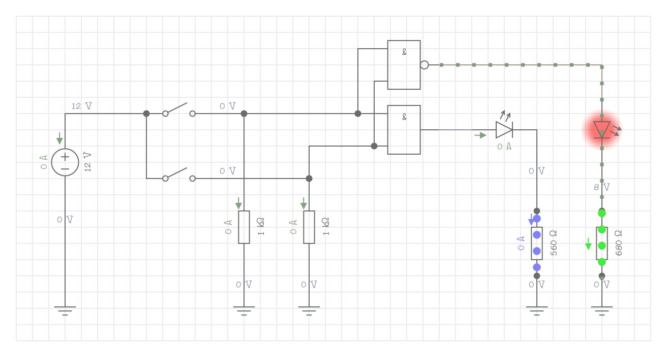

Merhaba arkadaşlar.
Ben anasınıfı öğretmeniyim ve öğrencilerimle bir proje hazırlamam gerekiyor. Aklımızdaki proje eşleştirme oyunu. Hayvanlar ve yavrularının eşleştirilmesi üzerine. Ama buna devre eklememiz gerekiyor. Ve benim bu işler hakkında en ufak bi bilgim yok. Çocukların doğru eslestirdiginde yeşil yanlış eslestirdiginde kırmızı lambanın yanacağı bir devreyi nasıl yapabilirim ya da yapabilir miyim başarabilir miyim. Neler lazım olur.
Kapılar cmos seçilirse 12V ile kullanılır.
Yapılacak sistem de birden fazla nesle oldu için pic ile yapılması ve daha az eleman kullanılarak yapılması daha dogru olur mantıksal kapılar ile de yapılabilir fakatnesne sayısının çok olması yapılacak devrenin kapılar ile yapılır ise büyük bir şey çıkar ve çocuklar bunu çabucak bozar ufak oşması hem saglam olur hemde ileride geliştirilmesi pratik olur
