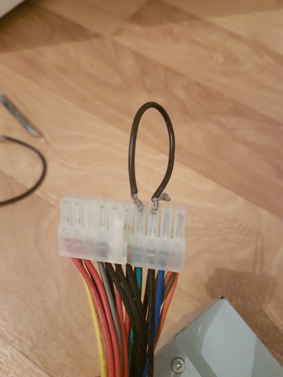

on of uclarini(yesil ve siyah ) baglayip calistirdim voltmetre cihazimla uc kisimlarin ölcumunu yaptim 5v,3.3v,ve 12 v gibi degerler gordum buraya kadar normal.

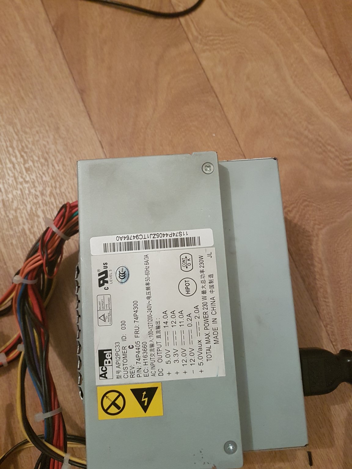

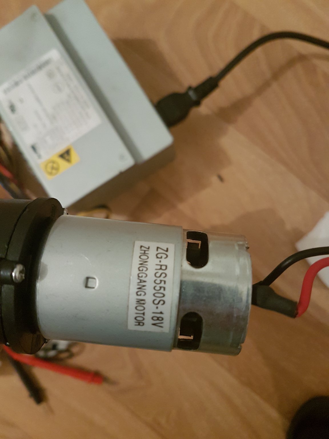

SORUN :elimdeki 18v lik sarjli matkaptan cikma motoru 5v ucuna baglayinca normal sekilde calisiyor yalniz 12v ucuna baglayinca direk cihazi kapatiyor (sanirim kisa devre yapiyor) isin icinden cikamadim
elimde iki tane power subbly cihazi var ikiside ayni seyi yapiyor SIZCE SORUN NEDIR ACABA ?

Power suPPly ın ucu yanlış kullanılmış olabilir -12 ve +12 si var. -12 sinin akımı çok zayıf bu uca ve gnd arasına bağlarsanızda normalde motor çalışırdı fakat. +12 ve gnd arasına bağladığınıza emin olun. Elinizdeki motor ilk kalkarken çektiği demeraj akımı power supply ı aşırı akım korumasından dolayı shutdown moduna sokuyor. elinizde wattlı bir direnç varmı 5 veya 10 ohmluk. seri bağlayıp bir deneyin. birde ölçü aleti ile siyah ucu gnd ye kırmızı ucu da +12 yi bulmak için tekrar ölçün
doğru uçları bulsanız bile ben bu supply ın +12 de 11A verdiğini düşünmüyorum. 5-6 A anca veriyor gibi duruyor. Bu akımıda geçince ilk motor kalkmasında reset. 5v hatının akımı nispeten daha çok olduğu için demeraj akımını kaldırıyor ve çalışıyor

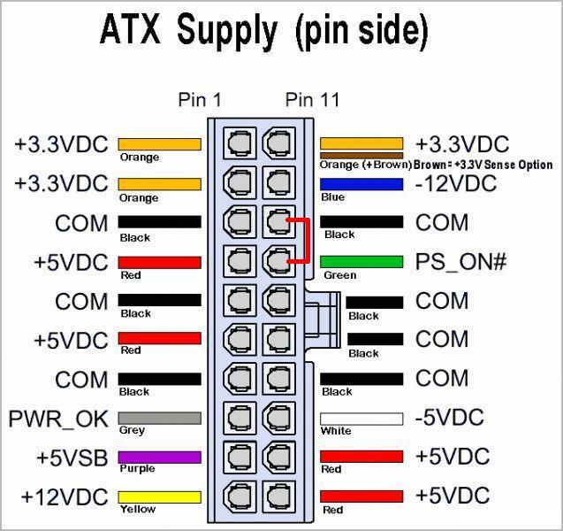

Bir diğer konuda sayın main loop arkadaşımızın da uyardı gibi konu hangi 12 volt kullandığınızda önemlidir. pc power supply si birden fazla voltaj çıkışı vermektedir. +12 -12 +5 -5 +3,3 v.s. Çoklu çıkış vermektedir. Siz testiniz de yanlışlıkla -12 volt kullandiysaniz güç kaynağını zin korumaya geçmesi normaldir çünkü verebileceği akım düşüktür. Aşağıdaki sema da görüldüğü üzere +12 volt için sarı ve siyah renkleri kullanmalısınız.
Dc seri motor boşta çalıştığında yüksek akım çeker düşük dirençten ötürü. Bu nedenle demeraj akımı yüksektir. Yüksüz çalıştırılmaz boşta iken devri aşırı yükselir.

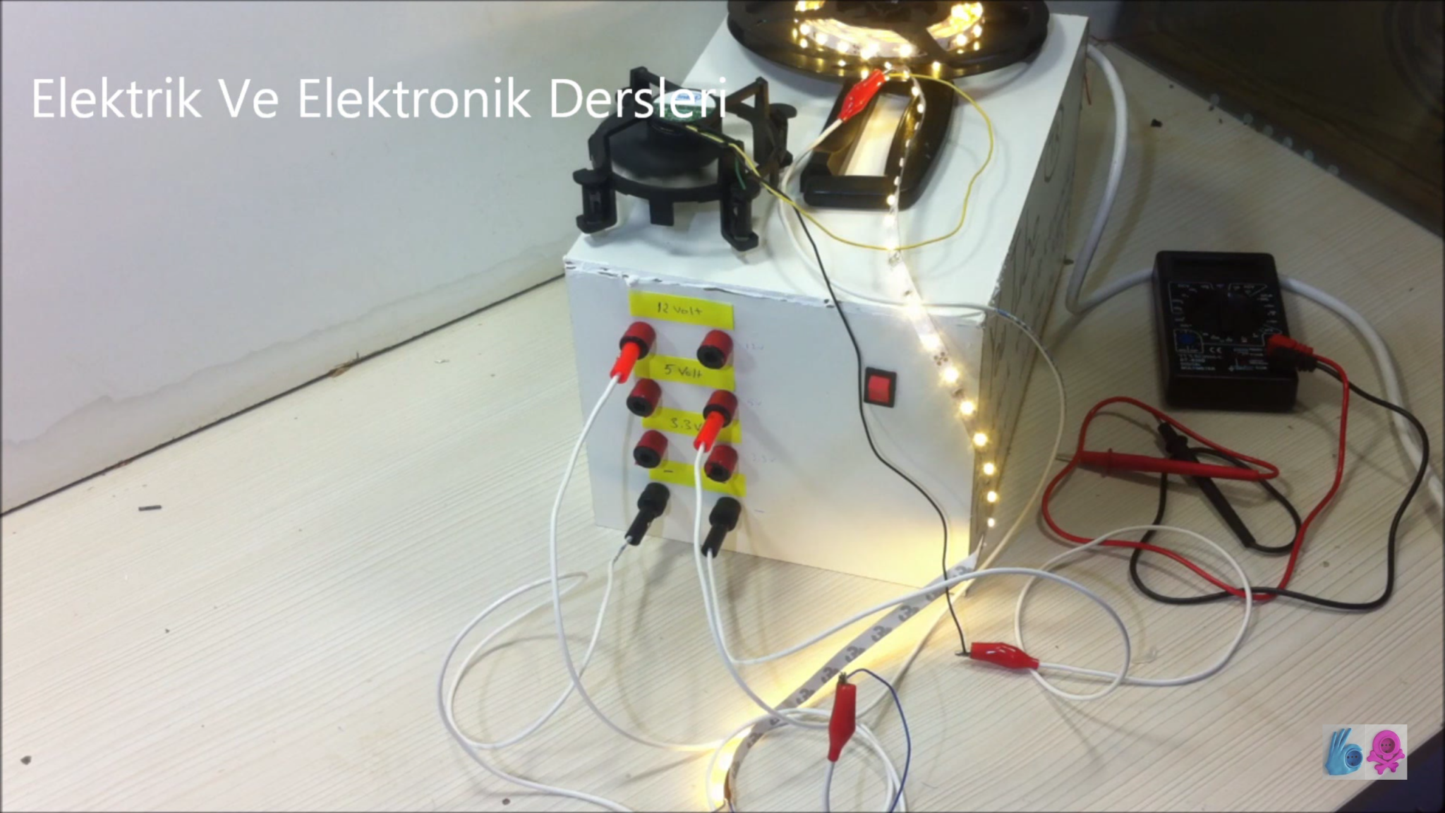

arkadaslar bisey denedim paylasmak istiyorum yuke binmemis 12v luk motor cihazi otomatik kapatiyor bunu size daha once soylemistim bugun bisey denedim ve gayet devirli calisti
+5vlik kirmizi artiya -12vdc mavi kabluyu ekledim ve eksiyi siyaha bagladim calisti 10v ortalama vgerilim aldim ve amperide gayet yuksek donus hizindan belli oluyor buna guzel bir kutu yapip cikislar baglayip kullanmayi dusunuyorum
+5v ile -12 uclarını mı birleştirdiniz. yanlış okumadıysam doğrumu?. eğer böyleyse yapacağınız kutunun her tarafına büyük delikler açın dumanlar kolay çıksın dışarı. motora bağladıysanız bu ucları sorun yok 7v ile çalışır motor. fakat birbirine bağladıysanız sorun büyük.
