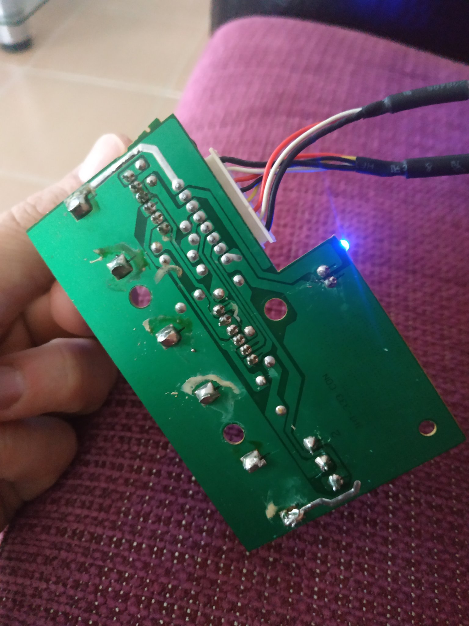

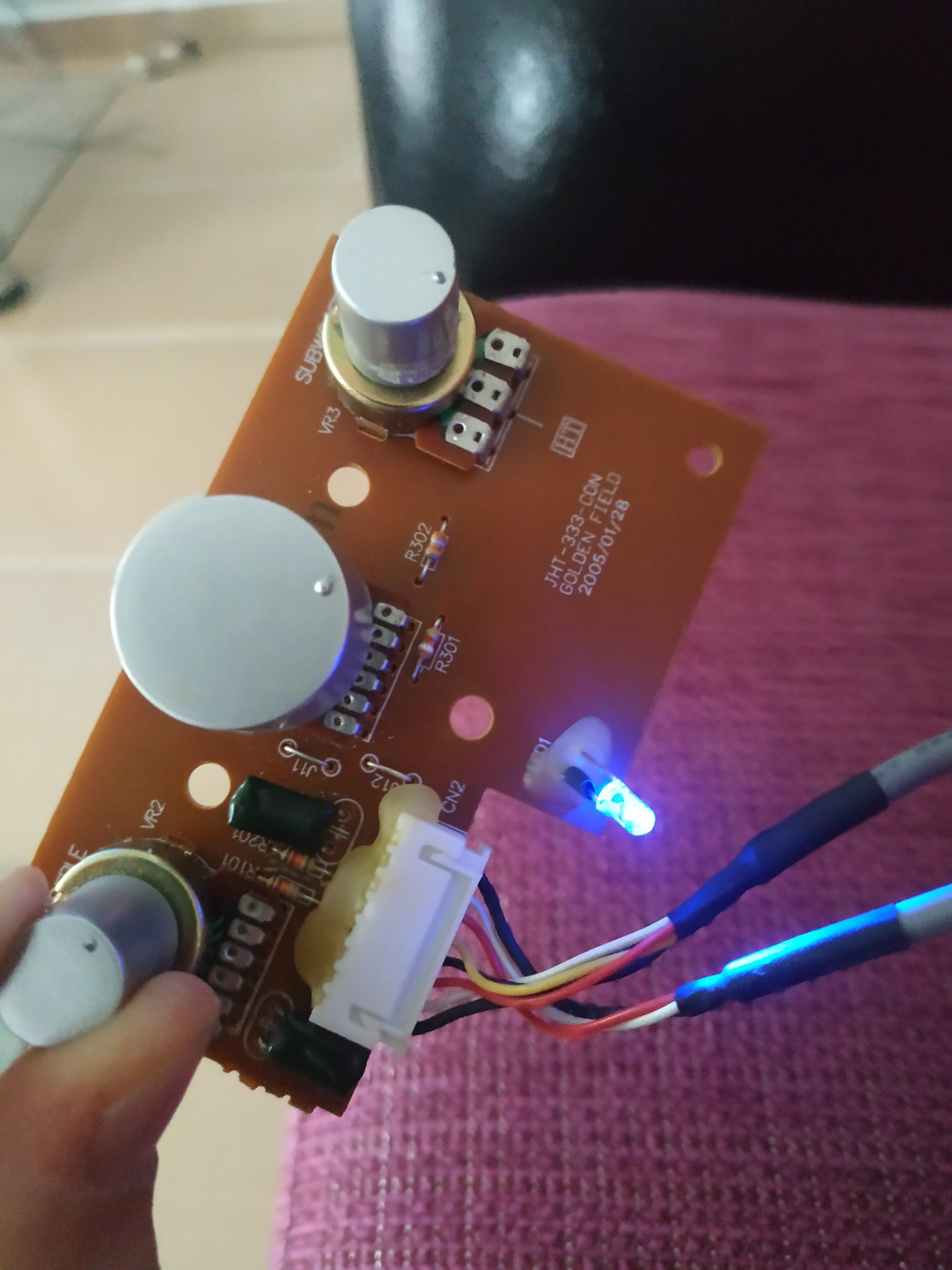

Merhaba arkadaşlar Minton 2+1 ses sistemim mevcut fakat kontrol panelindeki bass sesi ayarlama potu temassızlık yaptığı için en yüksek yani + kısmına getirdiğimde çoğu zaman sabit kalmıyor ve bas ses dalgalanıyor bunu nasıl çözebilirim eski bir potansiyometre olduğu için bulamadım ama şunu yapma şansımız var mı bir kablo ile ekte eklediğim resimlerde olan devre üstünde bir ek yapsam full bas acıkmış gibi ses vermesini sağlayabilirmiyim ?
bence dediğin gibi olur, sabit full açık, hatta kablo yerine direnç değeri hesaplar onu lehimlersin yarısı seviye ayarlarsın misal
üç tane pot var hangisi

philips yağlı kontak siprey yok mu? potların içine sık aç kapa yap düzelirler.
Aslında şöyle bası ayarlama ihtiyacım yok ve bu potlar kaç k değerinde sokemediğim için bilemiyorum o yüzden yapacağım lehimleme ile %100 bas oranı açılmış gibi subwooferdan bas gelsin istiyorum bu mümkün mü ?

Pot bacaklarına 1 2 3 4 5 6 dersek,
Ölçü aleti varsa
1-2, 1-3, 2-3
4-5, 4-6, 5-6 arasını
cihaz açıkken gerilim modunda veya
cihaz kapalıylen direnç modunda
potansiyometreyi en sola ve en sağa dayalı şekilde ölç,
potansiyometre bas tam açık konumda iken
ölçümde 0 ohn veya 0 volt gösteren ikili bacakları kısa devre edebilirsin.
Veya cihaze enerji ver
potun bacaklarını zevkine göre kısa devre ederek bul, %90 zarar vermezsin.
çatur çutur ses yapıyor değil mi sorun? elinde ince yağ dikiş makinası yağı saf alkol ve enjektör varsa 3/1 yağ 3/2 saf alkolla enjektörü doldur hava boşluğu olsun çalkala yağ alkolün içinde iyice dağlınca potların içine azar azar sık potları çevir düzelir kontak siprey bitince yapardık...

3 bacaklı olan potta sorun var sadece diğerleri sağlam bu sekilde denicem bakalım
Sadece 1 2 3 yazdığım satırları dikkate alırsanız 3 bacaklı pot içinde geçerli olur yazdıklarım.
Hatta onu denemenizede gerek yok,
orta ile sağ bacağı olmazsa orta ile sol bacağı kısa devre edin tam bass seviyesine gelir.
Yinede 3 bacaklı potu kolay bulursunuz, olmadı
bacakları dik olan 3 bacaklı pot çok yaygın zaten, onuda rahatlıkla uydurabilirsiniz.
