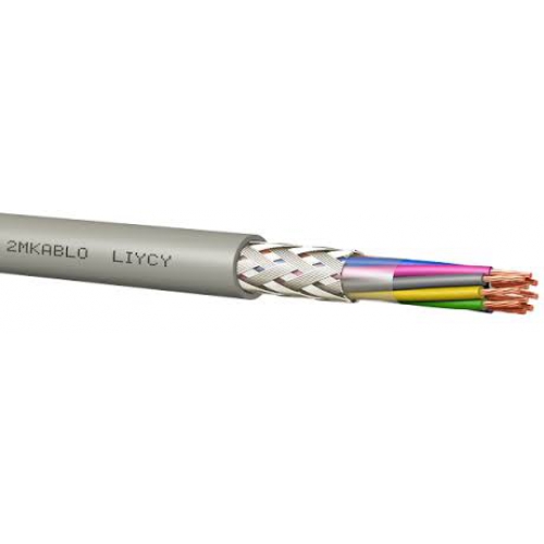

Ne mutlu bana o halde :) Televizyon anten kablolarını düşünün en üstteki plastiği açınca ince telden bir örgü şeklindedir. Buna blendaj denir ve gnd (-) buna genelde kart tarafından bağlanır. İçinde ihtiyaç sayısı kadar canlı uç/damar/kablo vardır. Bu canlı uçların taşıdıkları sinyaller elektriksel parazitlerden bu blendaj sayesinde etkilenmezler.
Devrede GND yi bularak blendaja irtibatlayın ki sinyaller parazitten etkilenmesin. Çoğunlukla trimpot yada potansiyometrelerin bir ucu gnd ye bağlıdır buradan da irtibatlandırabilirsiniz.
Normal kablo olabilirde olmayabilir de ses sinyali işleyen devreler de ummadık yerden sorun çıkarabilirler. Trimpot direk karta montaj olduğu için sorun çıkartmıyordur. Ancak bir normal bir kablo kullandığınızda sorun çıkabilir. İster deneyin isterseniz blendajlı kablo kullanın. Tahminimde trimpota eşdeğer bir potansiyometre alacaksınız, aynı yerden kabloyu da alın olsun bitsin.
Kablo üstünde yazdığı üzere '' LIYCY'' (Lici kablo) derseniz heryerde yoktur ama, elektrikle iştigal herkes bilir.
