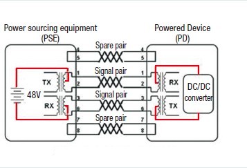

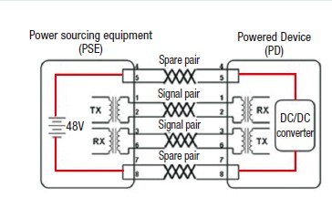

Poe Destekli Kameralar Swichler,Kayıt Cihazları.Birçok kişi Poe destekli kamera denilince Cat5 - Cat6 kablo üzerinden enerji aktarmı yapabilmesine olanak sağlayan bir teknoloji olduğunu bilir.Biraz meraklı kişiler ise Rj 45 Soketi üzerinde bulunan 1,2,3 ve 6 Nolu uçların sadece eternet erişimi sağladığını ve boşta kalan 4,5,7,8 nolu pinlerin Poe Swichden gelen mavi-mavibeyaz ile kahve ,kahvebeyazın +-12 Volt olduğunu düşünürler.
Çalıştığım iş hanında poe destekli kameralarda kampanda falan filan diye bir yazı görünce birden Poe nin açılımı aklıma geldi.Poe : Power On Eternet ; Yani eternet üzerinden Güç Neden Eternet kablosu Üzerinden Değilde Eternet Üzerinden Güç Diye merak edince bir poe dvr ile poe kamerayı incelemeye aldım.Yıllar önce 2 Tel üzerinden ses,video ve enerji aktarımı yapan interkomlar olduğu aklıma gelincede, acaba voltajı Eternet datası üzerinden mi gönderiyor diye başladım incelemeye.
Elinize İki tarafına rj-45 soket çakılmış bir kablo alın ve kabloyu ortadan ikiye dış korumasını sıyırın.Kabloda bulunan Mavi,mavi beyaz veya Kahve Kahve Beyaz Kabloları Kesin.
Toplamda Bağlı Kablo Sayısı 4 Olacaktır. Bunlar Turuncu-Turuncu Beyaz ,Yeşil -Yeşil Beyaz Bağlı Olduğu Pinler ise 1,2,3,6 Poe Kameranızı Bağladığınızda çalıştığını ve Enerjinin Eternet Datası ile Gönderildiğini Gözlemleyeceksiniz.
