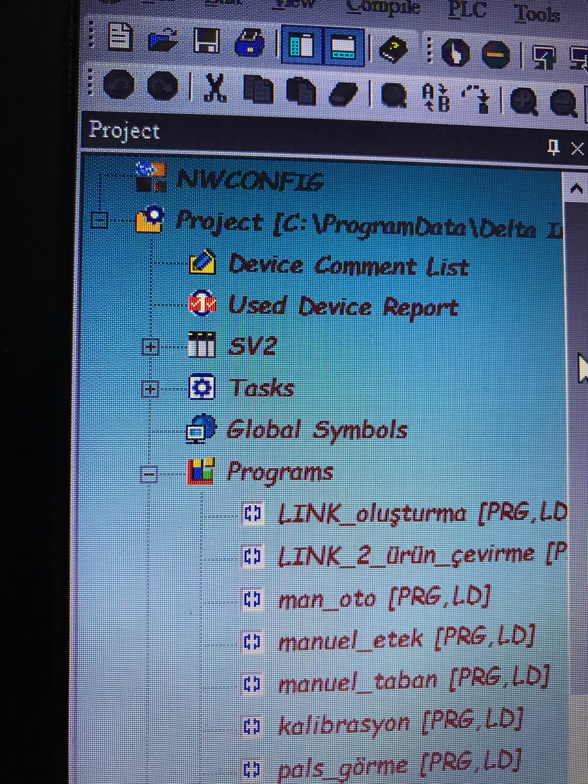

ISPSoft için manuallerde HWCONFIG adı geçiyor.
Bununla siemens TIA portal'daki gibi donanım düzenlemesi yapılıyor anladığım kadarıyla.
Ama ISPSoft içinde bulamadım .
Network ayarlamalarını yapan NWCONFIG diye bir seçenek ISPSoft menülerinde var.
Acaba HWCONFIG hardware donanım ayarları yazılım içinde nerede?
Hardware ayarlama işinin ISPSoft ile nasıl yapıldığını bilenler paylaşabilir mi?

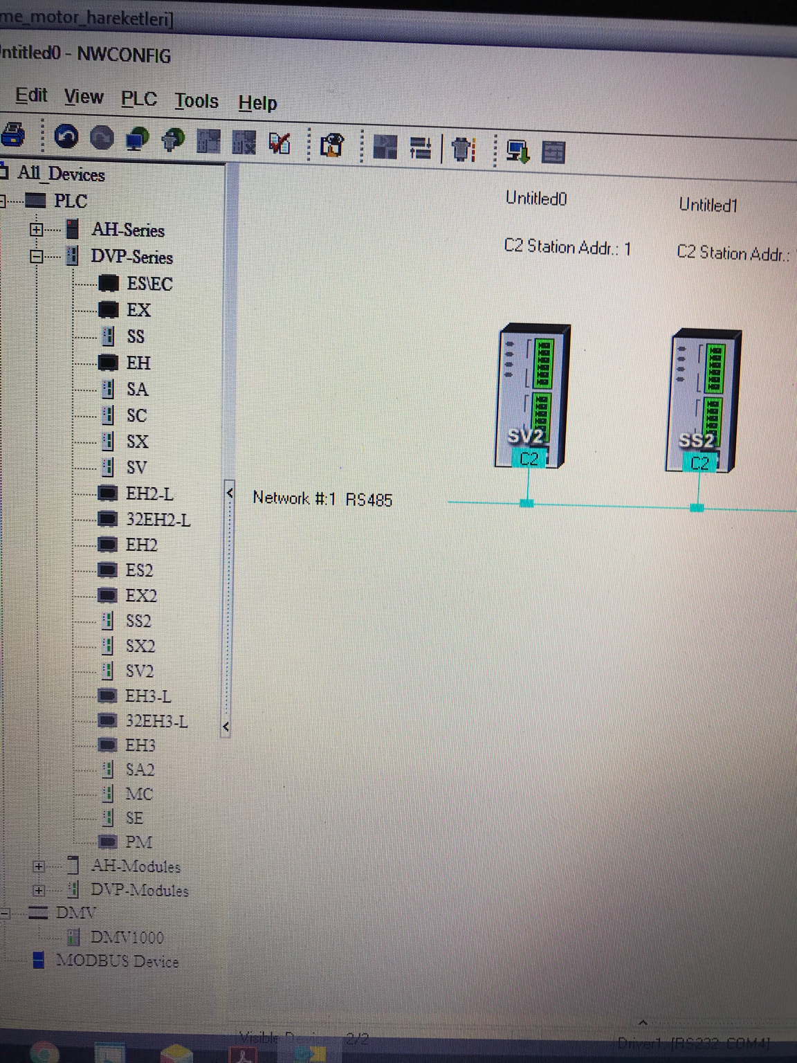

İnternet sıkıntısı yaşadığım icin size resim atabiliyorum sadece. Ispsoft hwconfig denilen yer nwconfig menusudur buraya tıklayın ve slave cihazları ekleyerek help menüsündeki eki arayrlari yaparsanız master slave ayarlamanızı yapabilirisniz

Bugün biraz karıştırdım. HWCONFIG menüsü AH 500 serisini seçince çıkıyor.
DVP serilerini seçince bu menü görünmüyor. Yada bende öyle, bilemiyorum!!!
Pmsoft hiç kullanmadım belki dvp serileri için uygun bir yazılım olmadığından çıkmıyor olabilir.
Bende manuallerde görünce farkettim böyle birşey olduğunu. Dvp serilerinde de kullanılıyor zannettim ama gördüğüm kadarıyla sadece AH serileri için.
DVP içinde olsa iyi olurdu.
Ah ve pm serisi icin diye biliyorum
