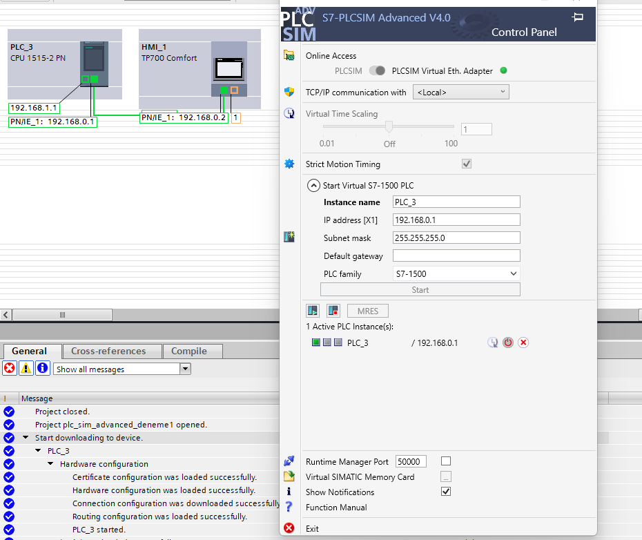

PLCSIM Advanced 4.0 sürümünü kullanıyorum. Normal PLCSIM kullanırken HMI ile bu sime bağlanıyorum fakat Advanced'e bağlayamıyorum. Simülsayon açılıyor fakat çalışmıyor. (Örneğin bir buton koyuyorum ama plc'ye iletmiyor.). Advanced versiyonu HMI desteklemiyor mu yoksa ben mi beceremiyorum anlamadım. Kaynakları biraz taradım ama bulamadım net bir şey, doğru şeyi yazmıyorum sanırım. Yardımcı olabilecek var mı?
selam, advanced pencereni paylaşabilir misin
tcp/ip kullanıyorsan ethernet card konfigürasyonu yapman gerekebiliyor, switchi plcsim e getirip plcsimi açmadan download yap. bu konfigürasyon ile çalışması lazım.
Hocam hiç öyle denememiştim, biraz aceleci davranmışım yazmak için. Çok teşekkür ederim, baş tacısınız.
