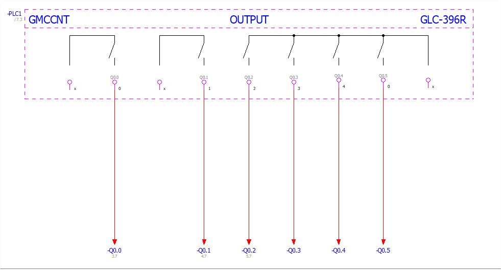

arkadaslar plc cikislarini turuncu girislerini yesil kablo ile cekiyorum standartlara uyuyormu simdilik onemli degil
eplanda plc cikislarini nasil turuncu yaparim baglanti noktasindan nereye giderse kablo ayni renk olsun. plc cikisinda bu isi yapamadim bilgisi olan var mi acaba saygilar.

renk sana kalmış bişi ama sana tavsiyen her zaman kendi standardını kullan . bir defa maviyi her zaman nötr yap başka yerde kullanma sarı yeşilide her zaman toprak yap eğer artı kullanıyorsan kırmızı eksi kullanıyorsan siyah . önemli bişi değil standardı bu alışırsan senin için iyi olur .
Otomatik olarak yapılmadığını biliyorum. Yanlışda olabilirim. Bağlantı tanımlama noktası >Bağlantı grafiği den renk değiştirebilirsiniz.
