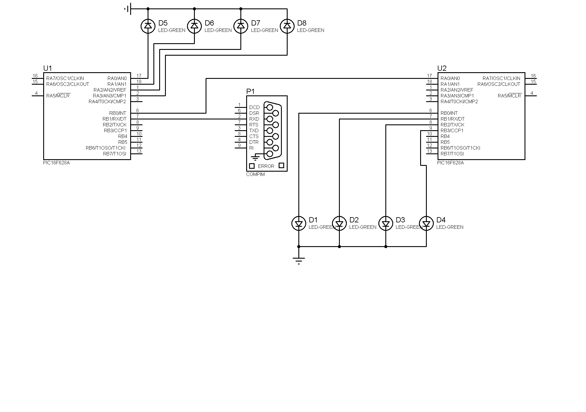

Herkese merhabalar,hobi amaçlı devreler yapıyorum ve bilgisayardan kontrollü 4 kanal alıcı verici devre yaptım.Verici devre bilgisayarda kendi yaptığım arayüz programından komut alıyor ve buna bağlı olarak alıcı devreye data yolluyor.Alıcı devrede gelen dataya bağlı olarak 4 röleden ilgili olanı açıyor ya da kapatıyor.pc den 1.röle aç butonuna bastığımda verici devre bunu okuyor ama alıcıya bazen iletiyor bazen iletmiyor.Eğer pcden 1.röle aç butonuna birkaç kez basarsam alıcı kesin datayı alıyor ben butona 1 kere bastığımda neden iletişim sağlanmıyor?İlgili devre şemasını ve pic yazılımını ekliyorum.Hatamı bulup bana bildirirseniz sevinirim şimdiden teşekkürler...

kristal uçlarına şaseden kondansator bağli değıl sankı örnek 4 mhz kristal varsa .22 pfarad kondansator bağlı olması lazım
Dahili osilatör kullandım.O yüzden kristal yok devrede...Birde yeni bir ayrıntı farkettim data olarak 10 yollarsam bazen gidiyor bazen gitmiyor ama 15 yolladığımda hep gidiyor hiç gecikme olmuyor.
dahılı osilator stabil çalışmaz çok azda olsa frakans kayması datayı alıcı alması sıkıntı olur
Bundan önce 10-15 adet rf devre hazırladım.İlk defa böyle bişey başıma geliyor.17,2 cm anten de bağladım ama nafile verici sadece farklı data yolluyor. 10(röle 1 aç) ,15 (röle 1 kapat),20(röle 2 aç),25 (röle 2 kapat) bu şekilde gidiyor. bazı kapat komutları sorunsuz çalışıyor(15 ve 45 ) ama diğerleri hep 2-3 yollamadan sonra iletiliyor.
bir önerım var denersen sonuca gıdersın verıcı kartını saç kurutmayla sicaklığı değıştır bu arada iletışım yapar durumda olsun anlatmak istedığım rc osılator iç osılatorde aynıdır isiya gore değişir frakansı veya ölçebılıyorsan osilator u ölçu aletını bağla sicaklığı değıştır aradakı farkı goreceksın
Peki harici 4mhz kristal bağlasam alıcıya ve vericiye de mi takayım yoksa verici devreye taksam yeterli mi?
her iki tarafta kristal olsa daha mantıklı olur ama ılk olarak verıcıyı yapın alici genış bant benım bıldığım 433.92 ıle 315 mhz arası çalışıyor
maalesef sonuç aynı :( yazdığım kodlarda bir hata yada eksik
var mı sence?
Merhaba,
Verdiğiniz şemada bir terslik var gibi geldi bana.Madem PC'den PIC'e data yolluyorsunuz(ki bağlantı da yanlış TX ile RX bağlanacak)ikinci PIC'İ ne için kullanıyorsunuz?Aşağıdaki link, size yardımcı olur düşüncesindeyim.Ayrıca kablosuz haberleşmelerde uyandırma sinyali yollayıp yollamadığınızı yazmamışsınız.programınızın tamamını yazarsanız picbasic bilen arkadaşlar yardımcı olurlar.Kolay gelsin.
