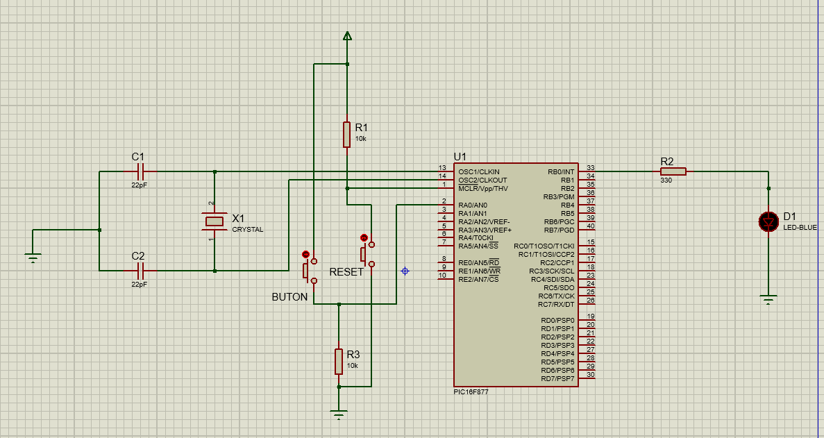

Merhabalar PIC proglamaya yeni başladım ve derslerini de yeni görmeye başladım.Şöyle bişey yapmam gerekiyor ccs c ile. Butona 10 kere basınca led yanacak(10 kere basmayınca yanmayacak).yanınca da 100 kere yanacak tekrar başa dönecek. Proteus ta devreyi böyle kurdum.Fakat yeni başladığım için pek beceremedim. Yardımcı olabilecek var mı? Nasıl yapabilirim?(16F877 kullandım)

Devre kurulumun doğru bir algoritma tasarlaman gerekecek 10 değilde 5kere bas uzun olmasın ver her bastığında (bir değişken tanımla ) bu değişken bir artsın ve 5. basmanda led yansın. süre koy yandıktan sonra sönsün veya yine yandıktan sonra 3kere basınca veya 5 kere basınca sönsün

Kodu bu şekle getirebildim ancak

Senin kodu yükle, butona 50 saniyeden fazla basılı tut,
5 saniye kadar led yanar.
Kod:
if (sayac==10) // sayac değişkeni 5 olursa
output_high(pin_b0); // b0 çıkışını 5 V yap
delay_ms(5000);
kısmını
Kod:
delay_ms(5000);
süslü parantezleri kullanarak yazmalısın.
Bu parantezler arası eğer "if" içi doğru ise çalışacak kodlar oluyor,
if karşılaştırmasında sonra parantez kullanmadan komut yazılırsa;
"if" karşılaştırması doğru olduğunda
sadece "if" karşılaşmasından sonra yazılan ilk komut işlenir,
senin yazımında sayac 10 olursa B0 pini High olsun,
sayac 10 olmadığı müddetçe "output_high(pin_b0); " komutu atlansın
devamında her halükarda 5 saniye delay verilsin demiş oluyorsun.

ilk istediğin gibi olması içinde
if sayac 10 kısmını
şu şekilde değiştirebilirsin:

size ne kadar teşekkür etsem azdır şuan çok iyi anladım çok sağolun
Bunu zaten ben sana fikir versin diye yazdım ufak kırpmalarla pic e uygun hale geliyor
