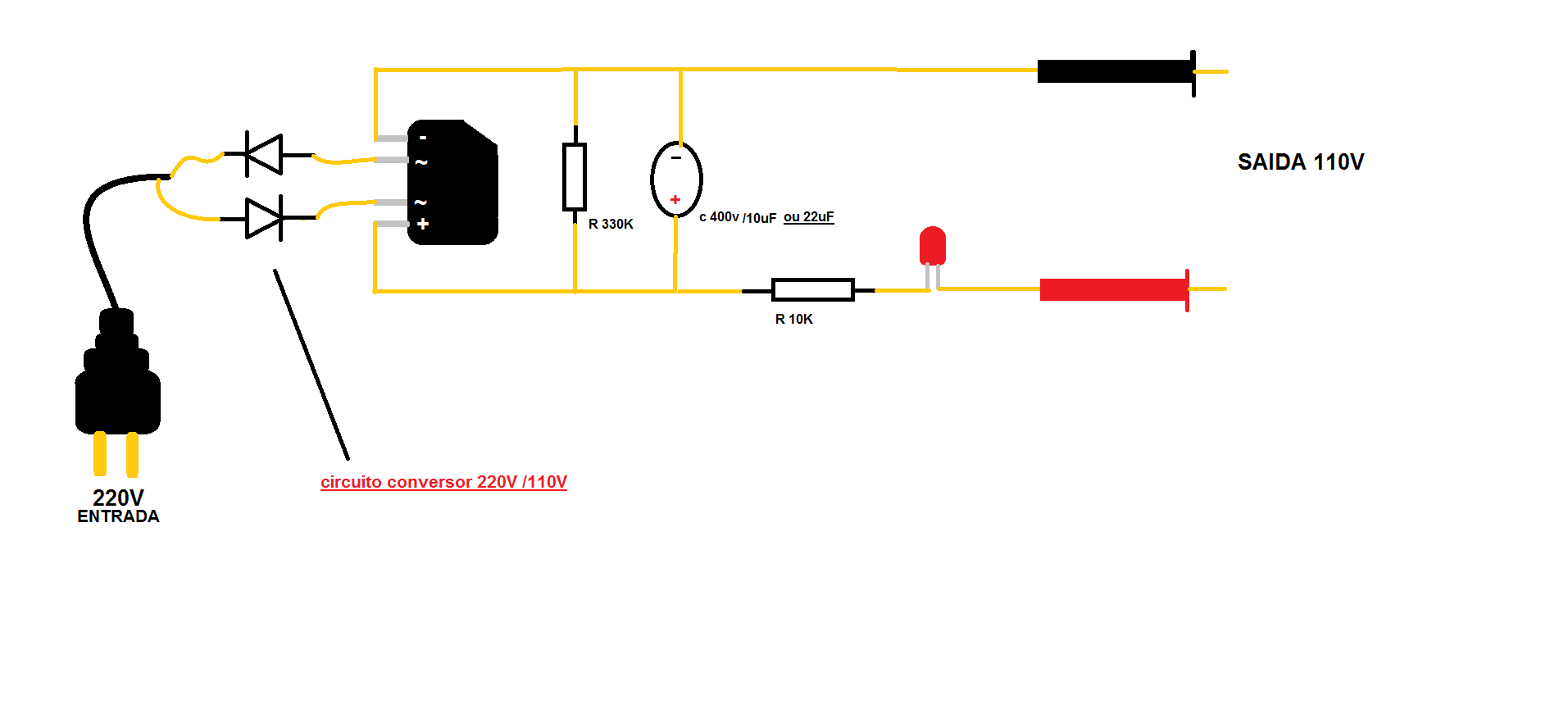

Merhaba Philips'in 47PFK6309 model televizyonuna sahibim. Televizyon geçen gün çalışırken görüntü birden gitti ama ses vardı ekrana ışık tuttuğumda ise ekranda görüntüler vardı. İlk başta lambalardan şüphelendim televizyonu söktüm lambaları aşağıda ki devre* ile ölçtüğüm zaman bütün lambalar çalışıyor (bir iki patlak lamba vardı önceden onları kısa devre yapıp kullandım).
Televizyona ilk elektriği verip ilk açılış yapıldığında lambalar 1 saniyeden az bir süre kadar yanıyor ve sönüyor. İnverter çıkışına baktığımda en fazla 65 volt görüyorum sonra 0 volt oluyor. İnverter çıkışına 220 kontrol lambasını bağladığımda (ledler takılı değil) lamba ilk başta az sonra normal bir şekilde yanıyor ama inverter trafosundan cızırtı geliyor 2 3 saniye sonra ise lamba sönüyor. Televizyonun ledlerini takıp üzerine 220 kontrol lambası ile baktığımda ise ledler yanıp sönüyor kontrol lambası ise normal yanıyor.
Bu arada televizyonun güç katındaki çıkışlar ise normal 25 volt çıkış veren yerde 25 volt , On-Off yazan yerde televizyon kapalı iken 0 açık iken 5.5 volt , DIM yazan yerde 1.6 volt var. Sorun inverter de mi yoksa lambalar da mı?

Bakin sizin basta yapmis oldugunuz yanlis patlak ledleri kisa devre ederek yolunuza devam etmeniz olmus. Bu 2 kisa devre diger ledlerinde yavas yavas nallari dikmesine sebep olur.
O uyduruk kontrol devresine cok guvenmeyin. Aynisi bende de var. O kontrol devresinde yanan led, tv de yanmayabiliyor. Bizzat gordum.
Yapacagin ilk is led bari siparis et. Ariza devam ederse led surucu devresinin fotosunu paylas yardimci olurlar..
