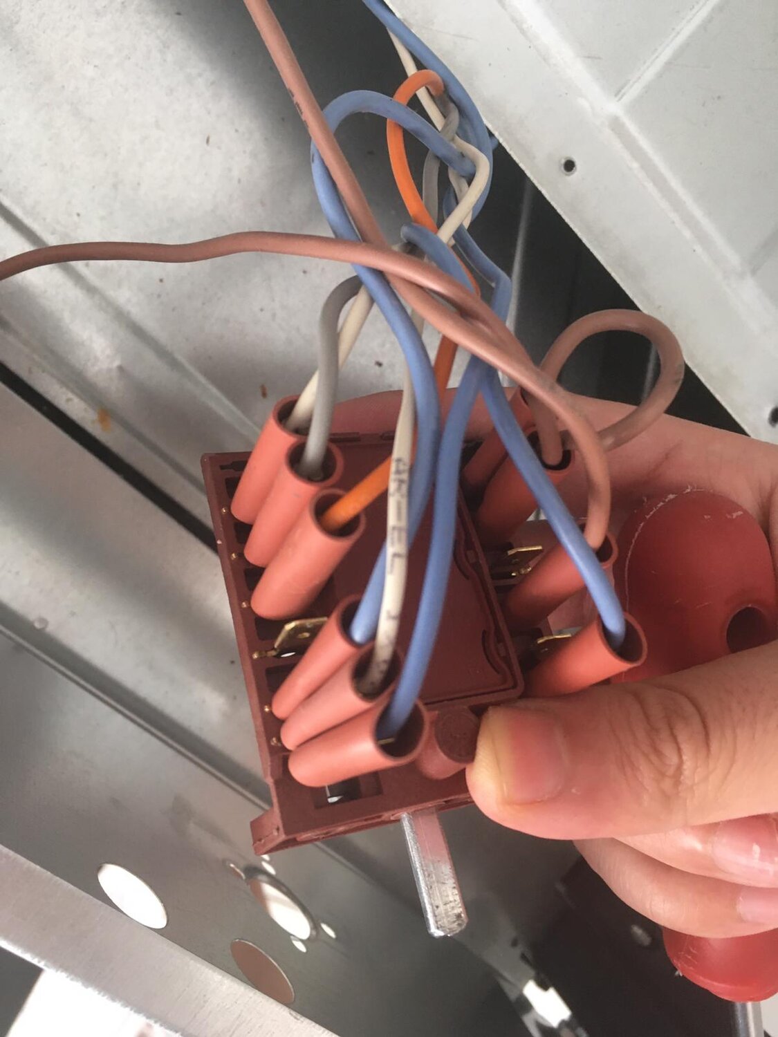

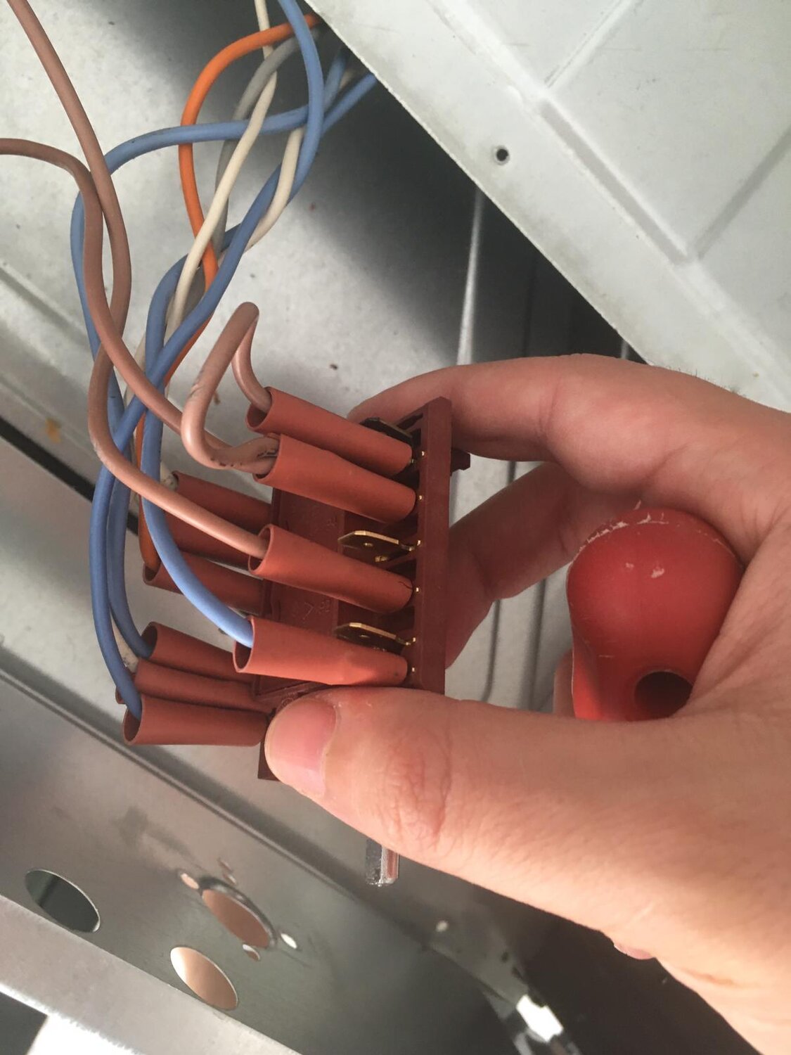

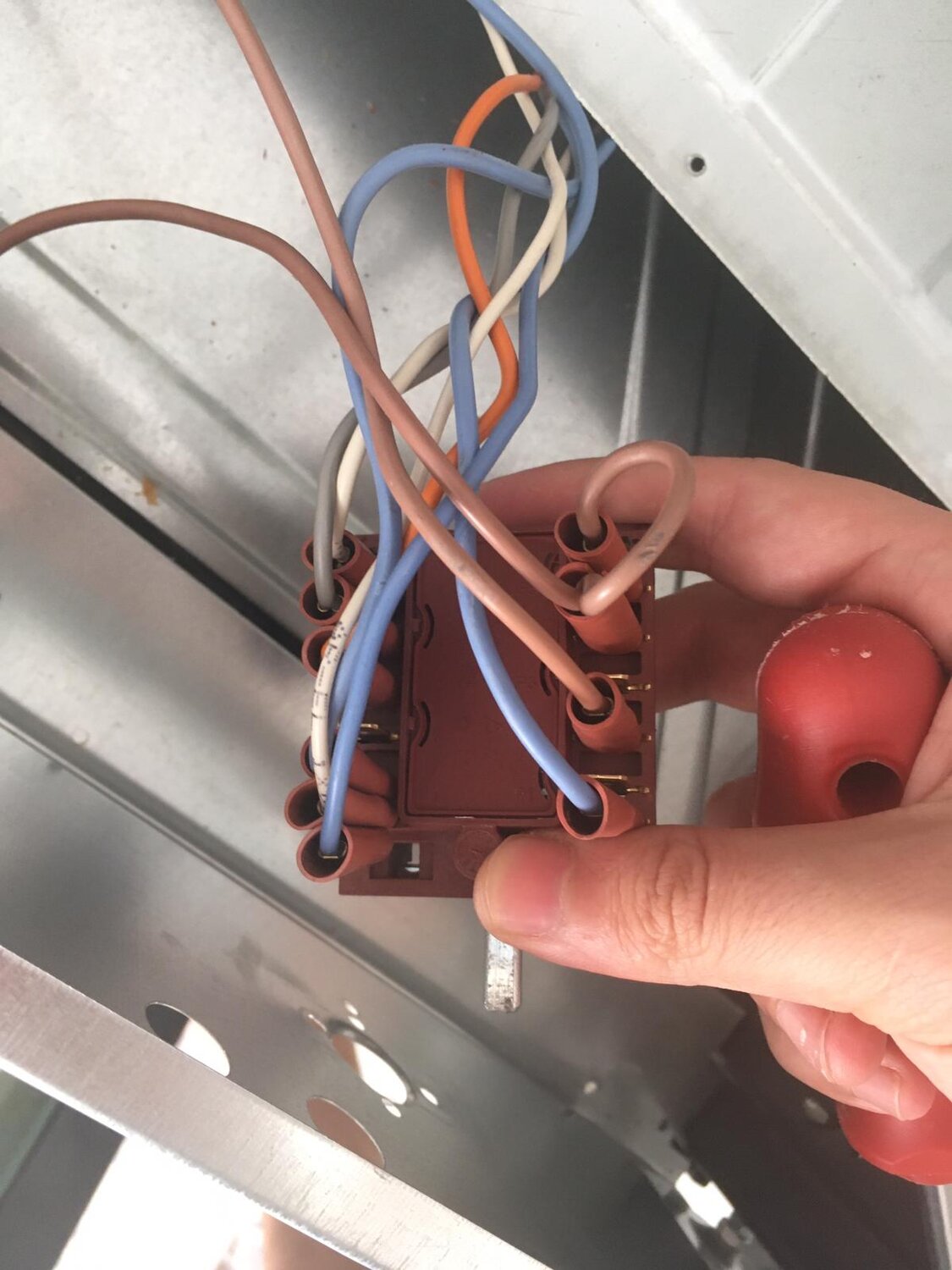

Geçenlerde ankastre fırın ısıtmayınca teknik servis çağırdım ve komitatör değişecek dediler. Bugün geldiler değiştirdiler, halloldu deyip gittiler. Bana da deneyin gün içinde dediler. Şimdi deneyince Alt- Üst konumunda sadece üst, alt konumunda sadece yine üst, üst konumunda fırın ışığı yanıyor, fırın ışığı olan konumda da alt çalışıyor. Alt ve Üst aynı anda çalışmıyor. Arayınca bayram sonuna gelebiliriz dediler. Anahtarı değiştirirken epey uğraştılar kabloların yerleri karıştı ben biliyorlardır diye çok dikkate almamıştım ama maalesef durum bu. Şu anda kablolar bu şekilde takılı, yardımcı olabilir misiniz?

Aynı marka model cihazı olan bir arkadaş belki yardımcı olabilir. Bunun haricinde elektronik bilgisi olan biri ölçü aleti ile doğru kademeleri bulabilir. Bilginiz yoksa servisi bekleyin.
Anladım. Şimdilik bekleyeyim o zaman. Yine de anlayan birileri olursa yazarsa çok iyi olur.

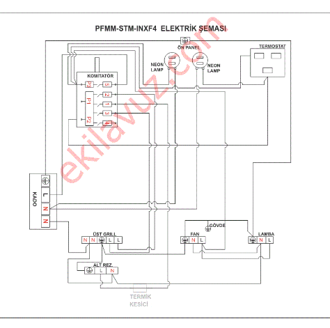

Benim fırının modeli Pfmm-Stm-Cb4. Bağlantı şemasını aradım ama bulamadım internette. Bendeki anahtarda 6şar tane giriş var. Bu şemaya uygun mu anahtar sizce?
OLABİLİR.
Soket üzerinde sayılar ve harfler var karşılaştırın şema ile sizin komütatör ile
Sizin fırın ve verdiğim ( üst link ) ile çalışma sistemine bakın aynı mı?
Diğer ölçüm yapın veya kablo takibi ile sorunu çözmeye çalışmanız.
Diğer firmaya email gönderin bağlantı hakkında bilgi isteyin .klavuz bilgisi !!

Benim fırında fan yok. Çalışma sistemleri farklı bu fırınla. Ölçüm aletim yok maalesef. Firmaya mail atayım bir de.
Servisi aradım bir kaç kere daha, fırının aynısından bulup fotoğraflarını çekmiş, ona göre geldi, düzeltti. Ben çekemedim fotoğraf ama aynı model ihtiyacı olan olursa tekrar söküp çekebilirim.
