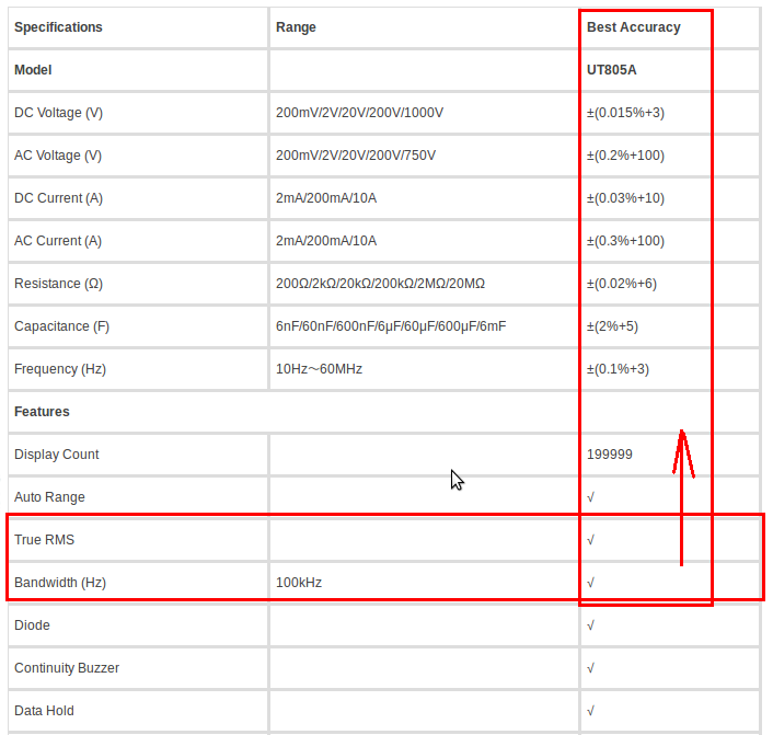

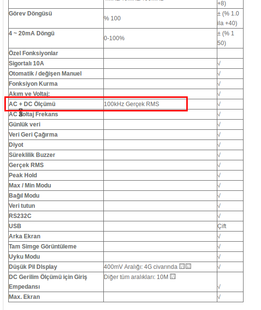

True RMS ölçümü cihazların doğruluk ve hata payını gösteren bir şey değildir.
True RMS, belli frekans aralığında doğru RMS değeri ile ölçüm yapan anlamına gelmektedir. (50Hz ila 500KHz farklıdır)
Bir cihazın hata payı teknik verilerinde verilmiş olmalıdır. %2.5 lik bir hata oranı kabul edilebilir değerdir. True RMS ölçüm de yapıyor olsa, peak ölçüm de yapıyor olsa ölçü aleti hata seviyesi ön planda yer alır.
Uygun fiyatlı ama hata oranı az bir ürün.
https://www.kartalotomasyon.com.tr/UT-805A-Masa-Tipi-Dijital-Multimetre,PR-54738.html
Aynı sınıfta olup, daha ucuz bir model.
https://www.kartalotomasyon.com.tr/UT-804-Masa-Tipi-Dijital-Multimetre,PR-54736.html
Hata unsurundaki hassasiyet arttıkça fiyat farkının katlanarak arttığını görebiliriz.

Ekli dosyayı görüntüle 43074
Ekli dosyayı görüntüle 43075

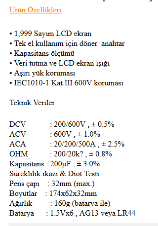

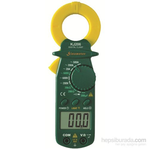

öncelikle cevabınız için teşekkür ederim
usta ürünün özellikleri şu şekilde yazılmış
Screenshot-2018-1-30 Mastech Mini Pens Amper Metre Kj206 Fiyatı - Taksit Seçenekleri.png
bununla yapacağım ölçümler sağlıklı olurmu acaba

Rezistif yükler için güç hesabı aynı DC de olduğu gibidir. P = I * V. Bunlar RMS değerlerdir
Ama endüktif ve kapasitif yükler için güç hesabında işler karışıyor :) Reel güç, reaktif güc, görünen güç, cos :fi: gibi birçok detay var.
Bu arada ölçü aletinin özelliklerinde DC amper ölçümü görünmüyor. Sadece AC akım ölçebiliyor :(
