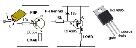

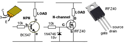

Bu malzeme 3 bacaklı transistör yada mosfet olabilir. Sizin yapmanız gereken akım yolunu takip edip bu malzemenin p kanal mı yoksa n kanal mı olduğunu tespit etmeniz gerekiyor. Aşağıdaki örnek bağlantıda yarı iletken üstündeki hatlar + gerilim altındaki hatlar - gerilimdir. Bunu baz alarak takip edin. Transistörün bir bacağı doğrudan negatif hatta baplı ise NPN , pozitif hatta bağlı ise PNP dir.
Test için yanan parçayı önce sökün. Sonra transistör ise emetör ve collector yada mosfet ise source ile drain bacaklarını kısa süre kısa devre edin ve aşağıda belirttiğiniz motorun çalışıp çalışmadığını görün.
Aşağıdaki bağlantı temel şemalara göre tespit edebilirseniz onun yerine bir yarı iletken konulabilir. Bu esnada tetik ucunun nereden geldiğini de görmekte fayda var.
