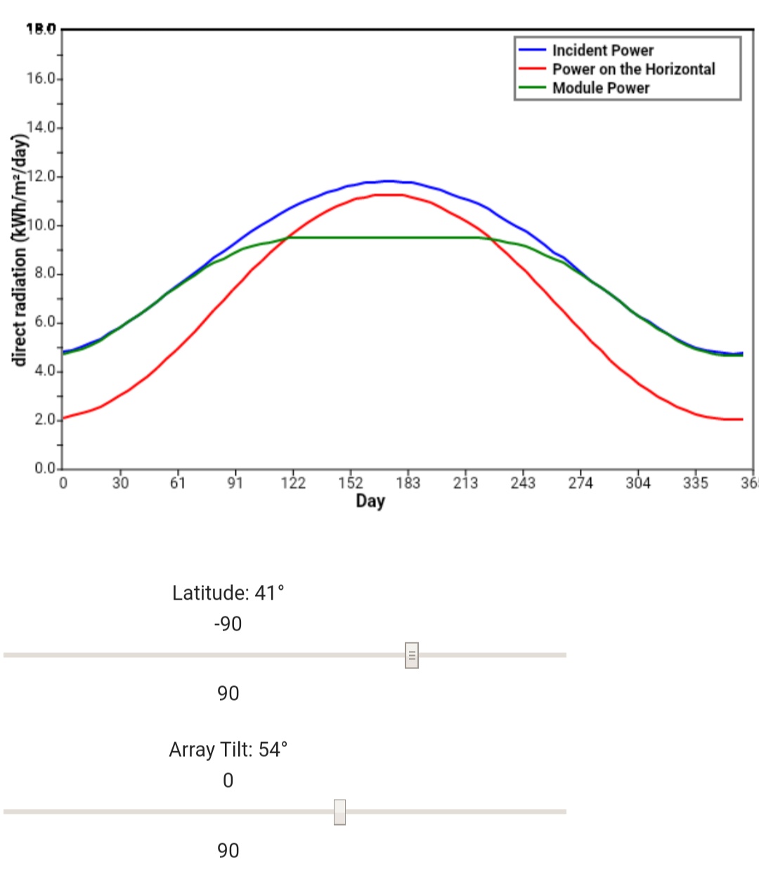

Panelleri yaza göre ayarlarsan yaz aylari iyi üretir kış ayları kötü, yazın biraz az uretsin ama kışın üretim artsın diyenler bence kışa uygun açıda yerlesim yapmalı.
Panel montaj eğim açısı için interaktif hesaplama. İlgisi olan bir baksın.
https://www.pveducation.org/pvcdrom/properties-of-sunlight/solar-radiation-on-a-tilted-surface
Aşağıda görüldüğü gibi yaz uretiminden biraz fedakarlık edilerek kış üretimi yükseltilebilir.
Latitude yani enlem, yaşadığınız şehrin enlemi. Daha sonra eğim açısıyla oynayın ve yılın hangi günü ne üretebileceginize bakin.
Kırmızı, referans olarak tam yatay panelin üretimidir
