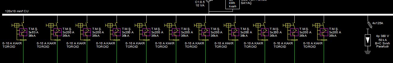

Merhaba, GES sahamızda 2 aydır çalışırken bi anda nh sigortaları patladı. Sebebini bulamadık. Şebekede 399-400 Volt civarı gerilim görünüyor bi usta bundan dolayı kaynaklı dedi fakat bana saçma geldi zarar verecek kadar yüksek gerilim değil bence. 10 adet 100kw invertör mevcut onlarda da sistemde kontrol ettik bir sorun görünmüyor akımlarda sadece gerilimleri 390-400 arası patlama olmadan 4-5 saat 400v civarı gerilim gelmiş. Parafudr nh şı 125A olarak takılmış bana düşük gibi geldi bu yüzden olabilir mi? Birde patlama olduktan sonra ana şalter toroid rölesi tutmamaya başladı. invertör 1,2,3,4,5 de sorun yok ama 6,7,8,9,10 invertörler tam yüke girince tek başlarına yani mesela sadece 6. invertör kapalı iken 30A ayarlı ana şalter toroid rölesini attırıyor tam yükte bunun sebebi ne olabilir? Teşekkürler.
Sağlam sallamış usta . 690 V AC nominal çalışma gerilimi . Test gerilimi kesin daha fazladır.

Kıçı kırık bir ev tesisatında bile kaçak akım sebeplerini bulmak saç baş yoldurucu olabiliyor . Sizinki gibi tesiste bunu bulmak kolay olmasa gerek . Bahsettiğiniz toroidalli kaçak akım rölelerinin özelliklerini paylaşmanız mümkün mü ? Bakalım bu işler için uygun mu ? Sanki durumunuz sistemde yük devreye girdikçe artan kaçak akımın en son röleyi açtırması gibi de duruyor . Bu noktada farklı sıralar deneseniz bence aynı durum gene olur .

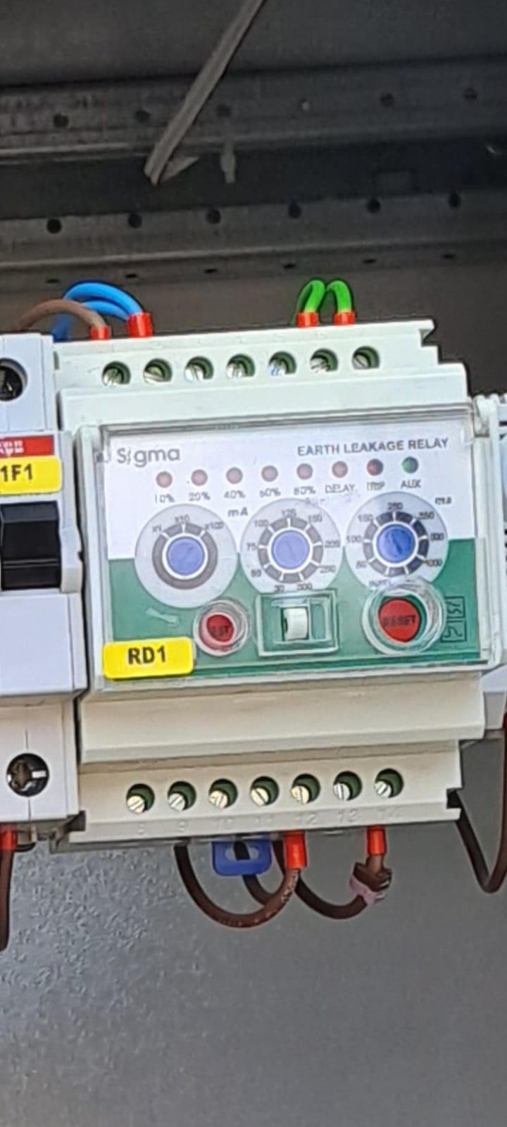

Teşekkürler. Birde şöyle bir durum var invertörler nötr süz çalışan invertörlerden 4 kablo gidiyor 3 faz 1 toprka bağlı panoda da toprak barasına bağlılar 4. kablo ve 4 kablo da toroid halkasından geçirimiş böyle bir durumda sistem stabil çalışıyordu ama nötr olmadığı için toprak bağlı olduğu için troidin atmaması saçma değil mi? Bu rölelerin attırma işi patlamadan sonra olmaya başladı birde garip durum 1. invetörden 5. invertöre kadar sağlam 6. dan 10. a kadar ana şalteri rölesini attırıyor. (Barada sırası olarak paralel invertör sırası karışık değil.) (Kendi rölesini iptal ettik invertörlerin toprak bağlı doğru ölçüm yapmaz diye röle açıkken de kendi rölesinden invertörün kendi şalterini değil de yine ana şalteri attırıyordu bu arada) ana şalterin rölesinin fotoğrafını ekliyorum.
İnvertörler huawei kendi sisteminden baktığımızda şebeke hattından bir arıza göstermiyor. Kendi invertörlerinden de bir arıza göstermiyor patlama olduğu saatler yani patlama sebebini bir türlü anlayamadık.
