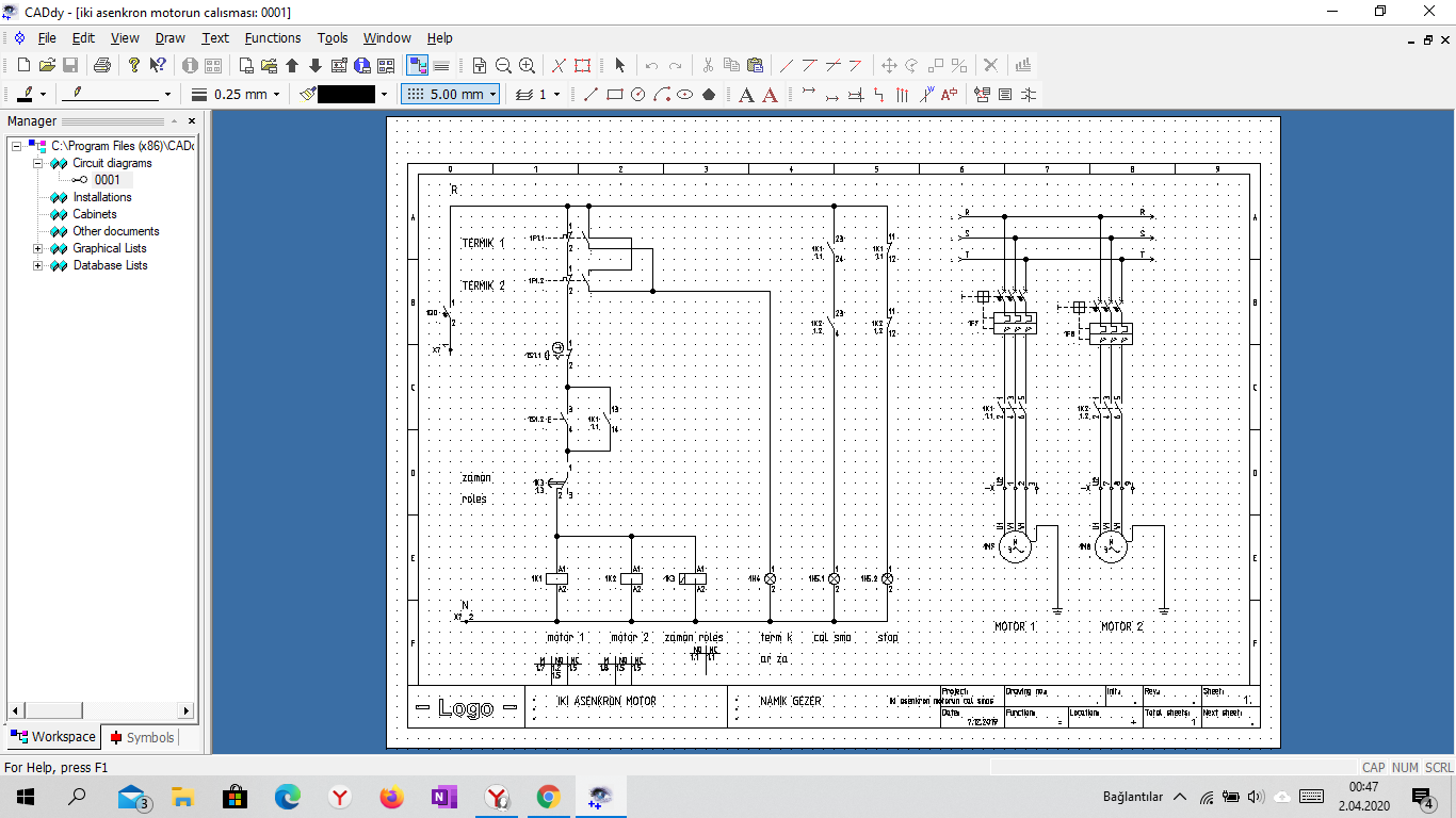

Selamun Aleyküm arkadaşlar;
Resmi örnek olması açısından ekledim, gelelim sorularıma.
-Klemens numaralandırma.
-Buton, lamba, valf, sensör v.b. isim verme.
-Buton, lamba. valf, sensör klemens bağlatı kabloların plc giriş ve çıkışlarına numara verme.
-İki klemens arası çoklu bağlantı kablosuna veya iki tarafı soketli kablonun soket uçlarına numara verme.
Bunlara nasıl bir kodlama sistemi yapılmalı ki hem panoyu yapan kişiye kolaylık (Bana), hem arıza arayan kişiye kolaylık olsun.
Merhaba smyomekatronik,
Sayfa numarsı ürünün kodu sütün numasayı şeklinde yapablirsin örneğin 1S1, 1S2, 1X1 gibi aynı sütünda aynı kodda iki eleman varsa 1X1.1 yapabilirisin.
Başka bir kodlama yöntemi ise ürün kodu, sayfa numarası ve aynı ürün kaçıncı eleman olduğu X0011, X0012, S0011, S0012 gibi kodlayabilirsin. bu şekilde numaralandırma yapılırsan ürün üzerindeki etikete bakınca ürünün ne olduğunu (sigorta, kontak, valf...), elektrik projesinde hangi sayfada ve sayfadaki yerini kolayca bulabilirsiniz. Hem pano toplarken kolaylık sağlar hemde arıza bulmada işine çok yarar.
Kulladıgın çizim proğramı ne bılmıyorum ama; proğram bunu otomatık atar. Kullandıgım caddy de bunlar kendiliğinden atar.
Örnek eklı resımde oldugu gibi..
