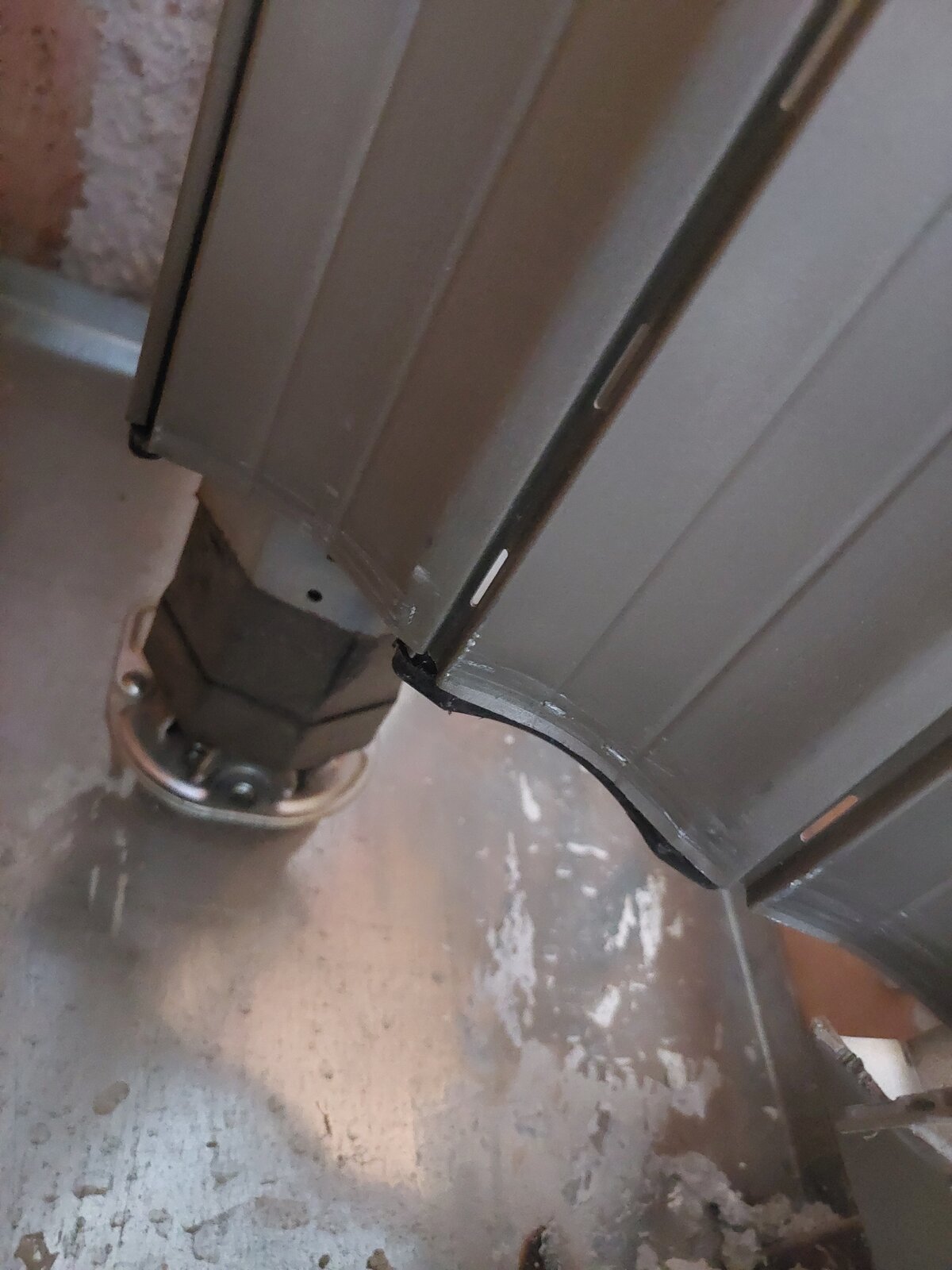

Merhabalar,
Evdeki düğmeli panjuru kapatırken arada bir eşya kaldığı için lamelleri kırıldı. Onları tamir ettim ve panjur kasnağına tutturdum. Düğmeden panjuru çalıştırdığımda, panjur lamelleri ters sarıyor. Düğme de ters çalışmaya başladı, panjur kapalı durumdayken açılması için düğmeye bastığımda kapatmaya çalışıp fren yapıyor, kapanması için düğmeye bastığımda açıp lamelleri ters sarıyor. Nereye baktıysam konuyu çözemedim. Panjur motoru markasını bilmiyorum, bunun düz çalışmasını nasıl sağlayabilirim. Şimdiden çok teşekkür ederim

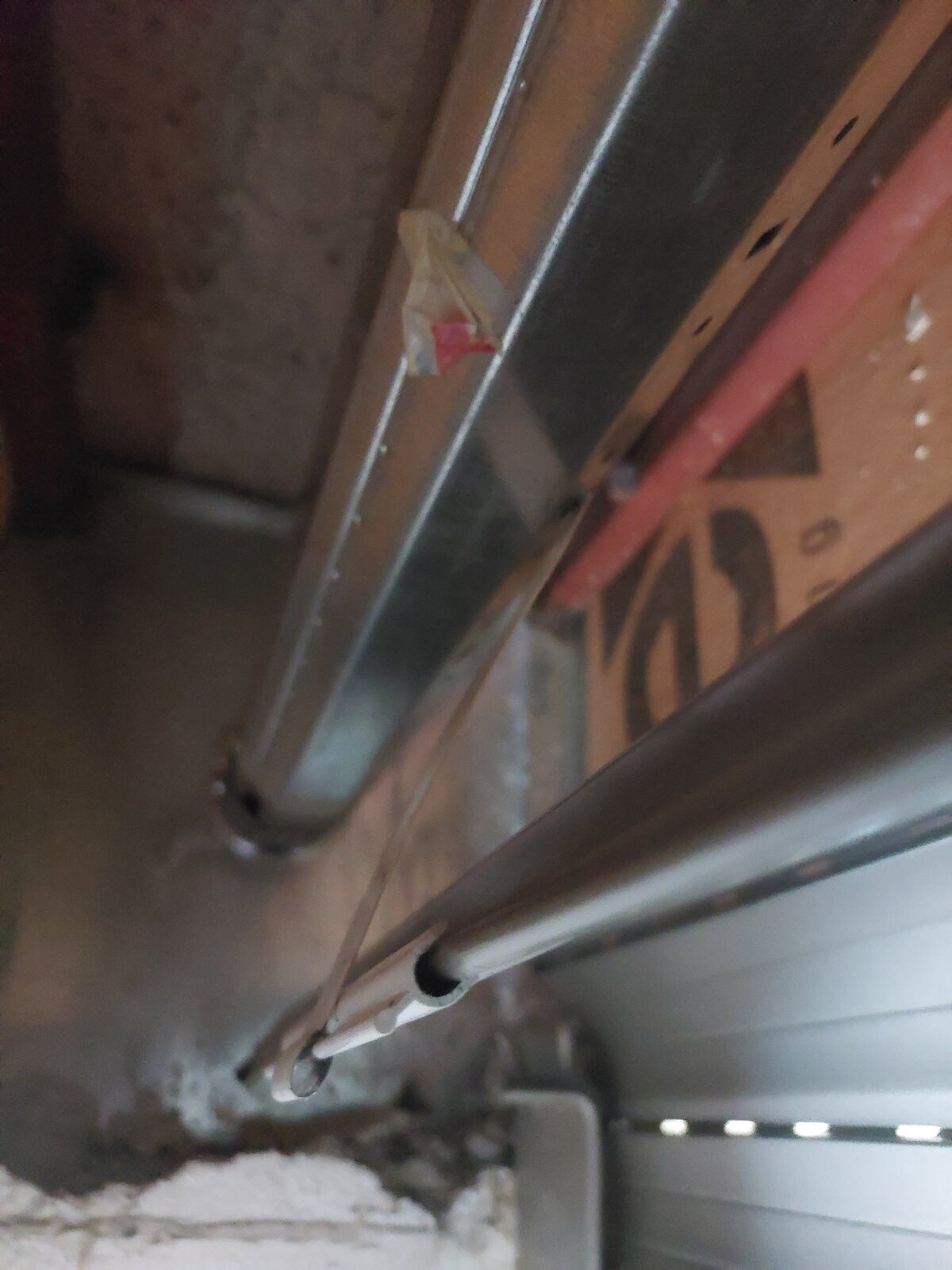

Alttaki 1. fotoğraftaki gibi askıyı tutturdum, panjuru kapatma butonuna bastığımda panjuru açmaya başlıyor, saat yönünde dönüyor, lamelleri topluyor, lamellerin iç bükey kısımları 2. fotoğraftaki gibi dışarıda kalıyor. Normalde açma butonuna bastığımda saat yönü tersine dönmesini ve lamellerin iç bükeyleri içte kalacak şekilde panjuru toplamasını bekliyorum.
dc motordur, motor uçlarını değiştiriniz.
Motorun elektrik bağlantılarında herhangi bir değişiklik yapılmadı. Sadece kopan panjur parçaları yeniden kasnağa monte edildi. Açma ve kapatma düğmeleri motorun her iki yöne dönmesini sağlıyor. Buradaki problem daha farklı zannedersem.

Belki başka bir arkadaşa da katkısı olur diye problemin sebebini yazıyorum. Panjur lamelleri kapalı konumda kalmıştı fakat arıza oluştuktan sonra panjur motorunu düğme ile aşağı yukarı hareket ettirmişiz. Bunu yaparak aslında panjurun konumunu değiştirmişiz. Panjur lamelleri kapalı konumdayken, panjur motoru açık konumda kalmış, bu sebeple montaj yaptığımızda ters sarmaya başlamış. Panjur lamellerini askısıyla kasnaktan çıkarıp, panjur motorunu da düğmesi ile kapalı konuma getirdik ve problem çözüldü. Panjur motorunun üzerinde 2 adet ayar düğmesi var. Bu düğmelerle ile de panjurun hem açık hem de kapalı durumda durması gereken yeri ayarlanıyor. Bu ayar yapılmaz ise, panjur aşağı ve yukarı konumlarda doğru yerde durmayabilir, ve yine lamelleri zorlayarak koparabilir. Herkese iyi günler
