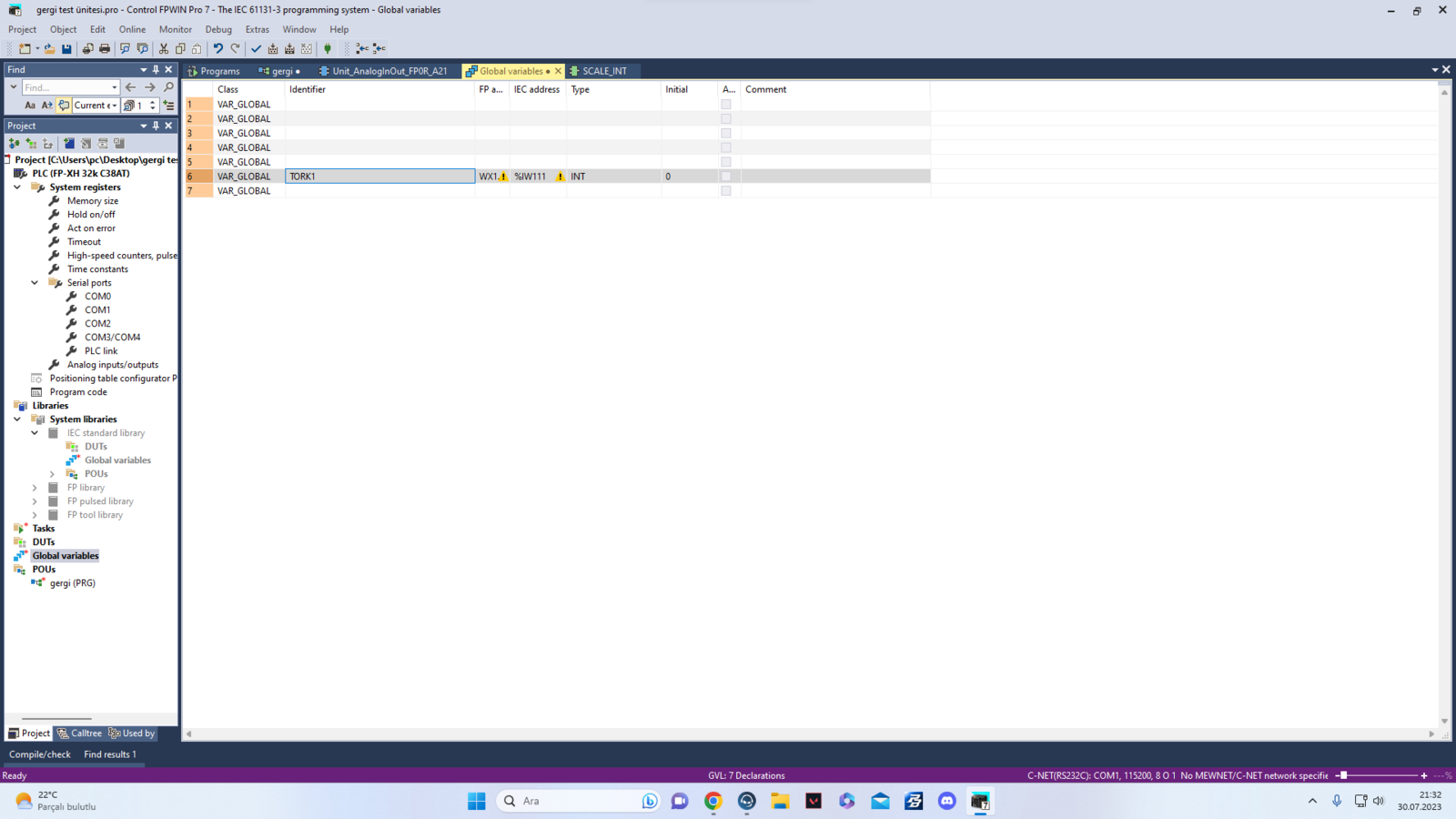

Panasonıc plc nın kendı üstündeki analog giriş ve cıkısları kullanmak ıstıyorum

PANASONIC PLC NIN KENDI ÜSTÜNDEKİ ANALOG GİRİŞ VE CIKISLARI KULLANMAK ISTIYORUM AMA ADRESİ ATAYAMADIM BİR TÜRLÜ HATA VERİYOR YARDIMCI OLABIL
IR MISINIZ

Hata mesajının söylediğini yaptınızmı?
Bu hatayı çözmek için 'TORK1' değişkenini silmeli ve kodunuzda 'sys_iAnalogInputChannel1' kullanmalısınız.
Merhaba arkadaşlar
AG Mehmet in dediği gibi değişken zaten bir sistem adresi olduğundan global variable kısmına mevcut ismi 'sys_iAnalogInputChannel1' olarak yazılmalıdır.
