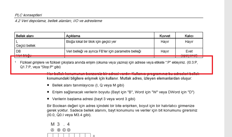

Arkadaşlar merhaba, plc programlarını inceliyorum,
tia portalda ve lg hmı de gördüğüm ( : p )işareti var ne olduğunu bilen varsa yardımcı olabilir mi?
Kolay gelsin,
:p işareti giriş ve çıkışlar için anında okuma ve yazma olarak işlenebileceğini gösterir. Bellek alanında oluşan değişiklik [giriş bellek(PII) ve çıkış bellek(PIQ)] çevrim süresinden kısa ise :p ile anında yakalanır ve işlenir.
;P ler gülücük olarak çıkmış. :)
Merhaba, S7-1200 kullanım klavuzunda sorunuzla alakalı şöyle bir bölümle karşılaştım. Ekte verdiğim resimde sizin sorunuzdan bahsediliyor. S7-1200 kullanım klavuzu pdf' inde sayfa 106 da işaretlediğim kısmı görebilirsiniz. Kullanım klavuzunu buraya yükleyecektim fakat dosya boyutu büyük uyarısı verdi. İsterseniz internette S7-1200 Türkçe kullanım klavuzu diye aratarak bulabilirsiniz Kolay gelsin.
Simatic manager da karşılığı:
L PIW....
T IW....
çıkışlar için de:
L QW...
T PQW...
Diye hatırlıyorum
