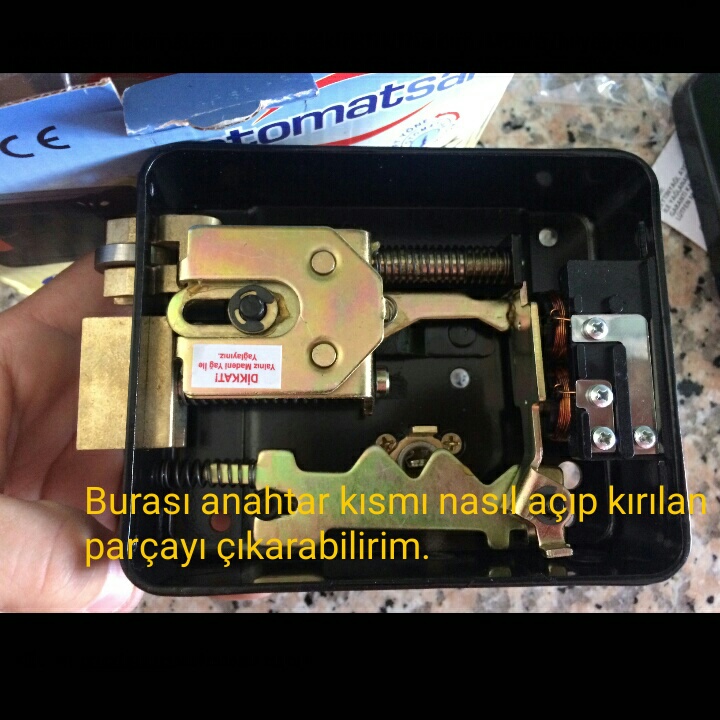

Merhabalar, apartmanımızın kilidi otomatsan marka bir otomatlı kilit olmakta ama ne yazık ki ilk takıldığı zaman birileri kurcalamış mı zarar mı vermiş belli değil anahtar takmaya çalıştığımız da zar zor takılıyor tam girmediği için şuana kadar 6'a yakın anahtar kırıldı içinde 5i alındı kolay şekilde ama son kırılan epey içine kadar gittiği için alınamıyor arkasını açtığım da ise böyle bir şema çıkıyor karşımıza.
58490
Bu kısmı görünce arkasından işlem yapamadım ve kapıyı takan kişileri aradığım da kullanıcı hatası diyip ücrete tabi tutuyorlar yardımcı olabilecek konuya uzman arkadaşlar yardımcı olabilir ise sevinirim yoksa uğraşıp o kilit olduğu uzun kısım daki vidaları sökmeye çalıştım ve ne yazık ki kilitin o ön tarafında bulunan uzun kısım kenarı açık kaldı.. İçini açıp parçayı kendim çıkartabilir miyim.
Konu hatalı yere açıldı ise düzeltilir ise sevinirim.
çok iyi bilmemekle beraber, anahtarın girdiği yer perçinli ise yapamazsın, başka bir yolunu ben bilmiyorum.
Anahtarın arkadan görünen kısnından ınce bir civi vs ile cekic ile hafifce vurarak geri itmeye calısın, daha sonra yankeski, kargaburun ıle cekmeye çalışın.
Veya, kırık parcaya, kuvvetli bir yapıstırıcıyı tasırmadan sürün ve yuvaya itin, kurumasını bekleyip çekmeye çalısın.
