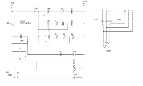

Slm ustalar sizden bir ricam var Elimde kumanda var her basildiginda kontak veriyor tek kontak veriyor birinci bastigimda kapı ileri ikinci bastigimda kapı duracak yondegisecek

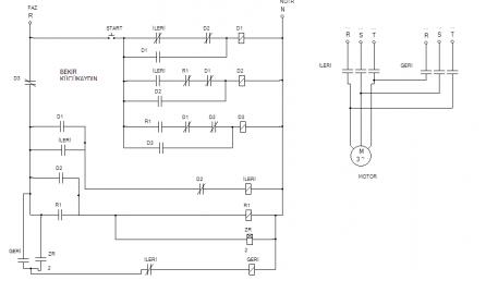

ZRLİ İLERİ GERİ.PNG11.jpg sayın arkadaşım,buton yerine senın kumandanın sinyal verdiği röle kontaktör neyse onun kontağını kullan. zr koydum çünkü tek butonla ileri geri yaparken fazlar çakışıyor, denedim çünkü. o yüzden zr. koyarak 2 basıçta motor duracak kısa zaman sürede geri çalışacak. artı 3 kez de basarsan duracak, istersen sviçler varsa iptal edebilirsin 3. olayı, d3 var o devreyı iptal edersen senın istediğin olmuş olur. artık o sana kalmış
