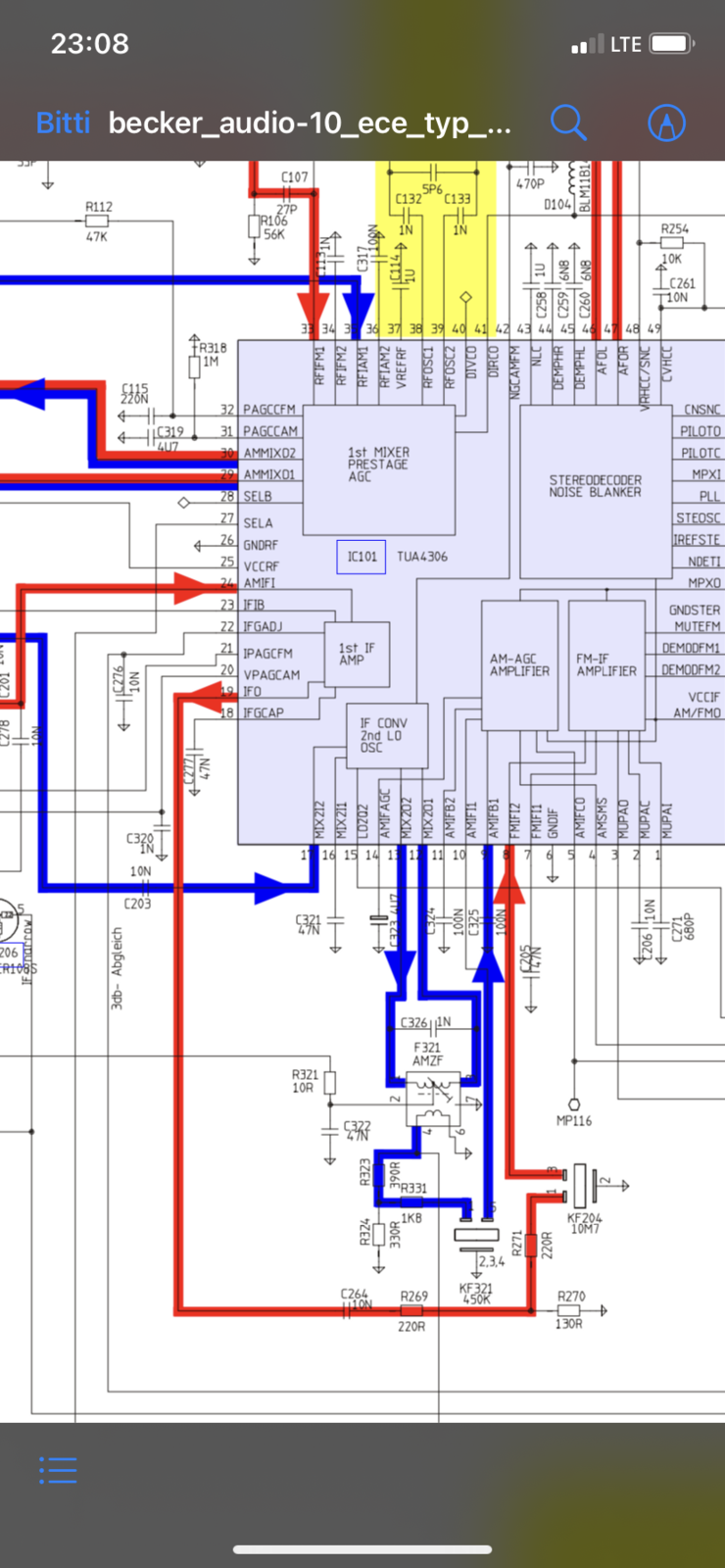

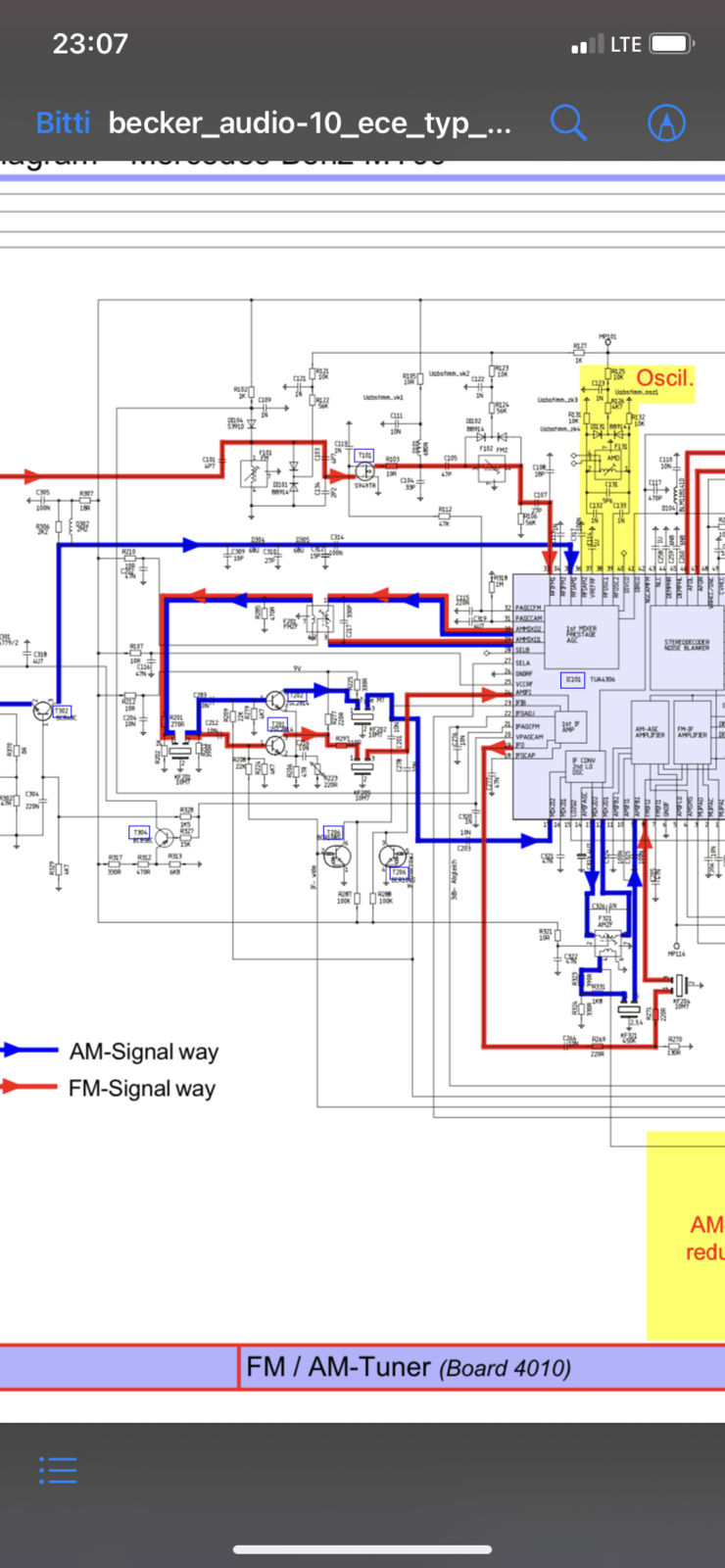

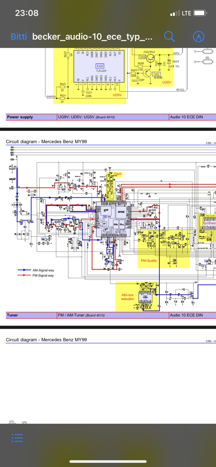

Merhaba arkadaşlar,
Kafayı yemek üzereyim. Yabancı bi ülkede arkadaşın biri teyplere Bluetooth bağlıyor.
Teypdeki Am radio tuşuna bastığında Bluetooth modülü çalışıyor ekranda mw/lw yazısı var ama Bluetooth a bağlanıp oradan müzik çalıyor.
Tekrardan Fm tuşu, Cd tuşu Ya da kaset tuşuna bastığında Bluetooth kapanıyor teyp hangi tuşa bastıyda oradan devam ediyor.
Şimdi bazı arkadaşlar kasete bağla diyebilir. Onu yapabiliyorum. Ama ben bu yolu gördüm ya illa yapacam. :( Günlerdir uğraşıyorum olmuyor.
Yardım edebilirmisiniz.
Teyp in devre dökümanını incelediğimde bunları bulabildim

Pdf ekledim ustam.

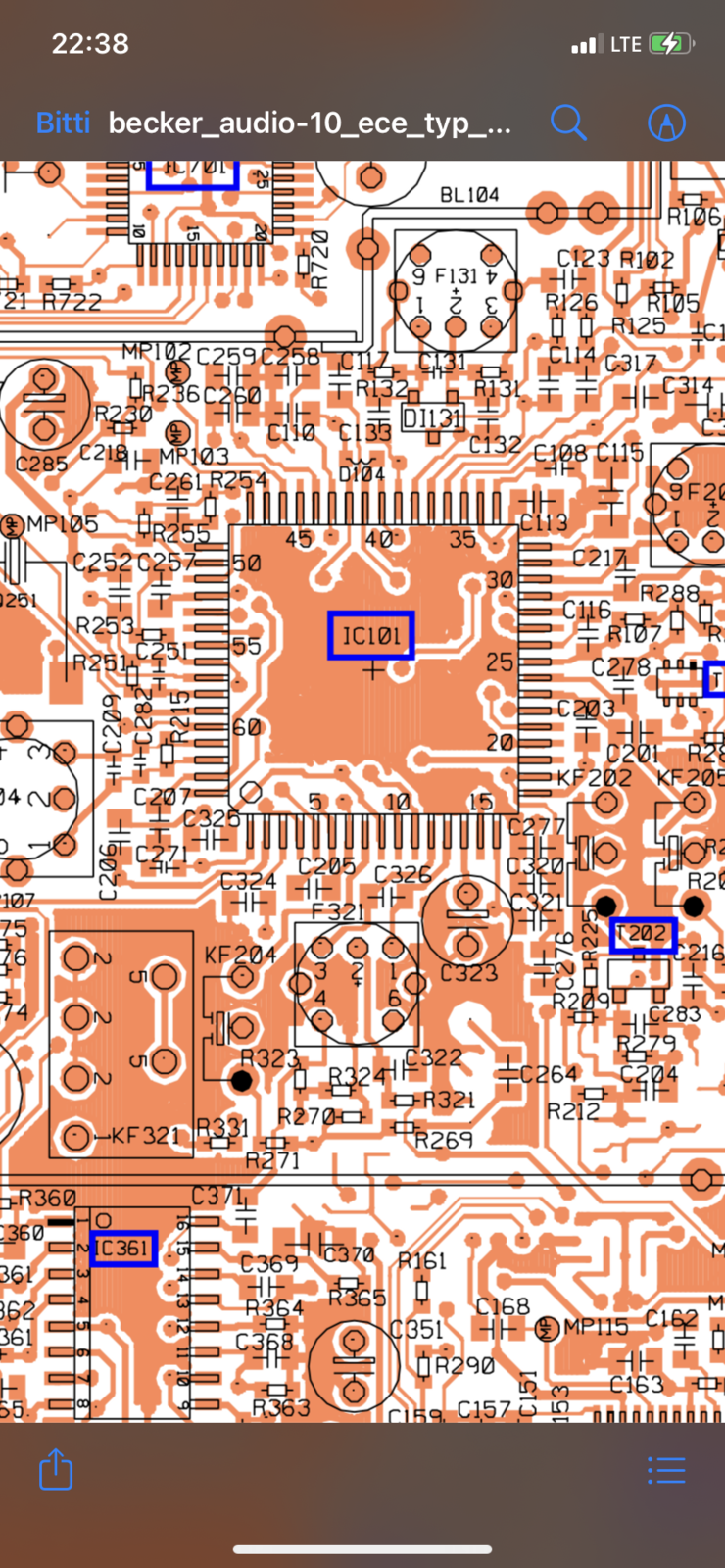

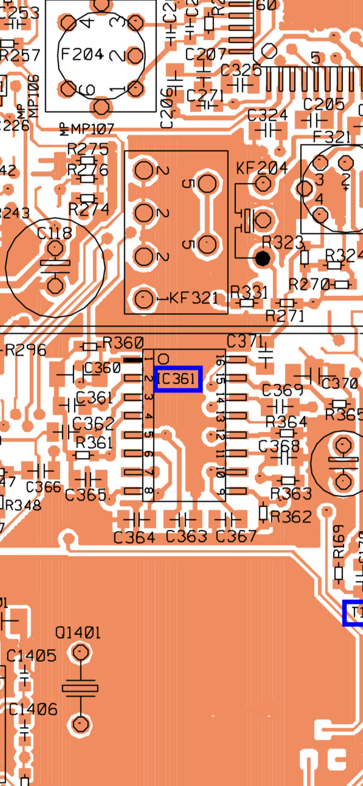

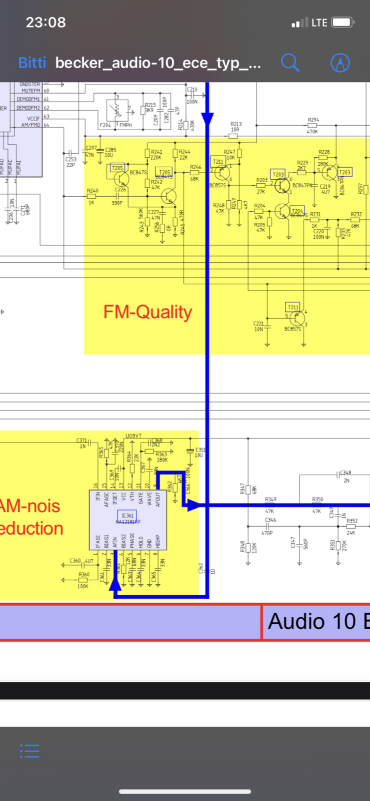

TUA4306 emtegresinden am ile ilgili olan 9-12-13-17-35 Ic361 den de 3-9 bacakları anakarttan ayırdım.
TUA nın 17. Bacağında am moduna geçince 3.5v çıkıyor Bluetooth un + sını ordan alabilirim. Sesi nere bağlayayacağımı bulamadım. Birde bu cakları çıkarmama rağmen hala boştayken cızırtı var.

12. Sayfada audio switch entegresi var. Am modda 3.5 ile tetik alıp bluetooth çalıştırabiliyorsan aynı tetik sinyali ile bir anahtarlama devresi kur. Radyo ses kanallarını entegreden ayır. Yine aynı anahtarlama devresi ile bluetooth un ses çıkışını entegreye gir. Anahtarlama en basitinden röle ile yapabilirsin.

12. Sayfa kasetçalarla alakalı sanki 8. Sayfadaki anfi devresinde tda 7342 yi kurcalayayım biraz
Selam.
1. Bluetooth beslemesini, 11.sayfadaki IC151(TDA7427) entegresinin 6 no'lu çıkışından alacaksınız. Bu çıkış, TU4306 entegresi için AM/FM seçim ucu. TU4306'nın datasheetine göre bu çıkış 0 V olduğunda radyo AM moduna geçiyor. Bu yüzden Radyo çalışırken AM moduna alın ve TDA7427'nin 6 no'lu çıkışını ölçün. Eğer 5V çıkıyorsa direkt blutooth beslemesini en basitinden bir NPN transistör anahtarlama devresi veya 5V DC röle bağlayarak beslemeyi buradan alın. Eğer bu uç AM moduna alındığında 0V'a düşüyorsa, bu kez tersi olarak PNP transistörlü anahtarlama devresi kurarak bluetotth beslemesini buradan verin.
2. Bluetooth ses çıkışını, 12. sayfadaki IC2001(TDA7342)'nin 8 no'lu MONO yazan ucuna girin. Burada Bluetooth'un R-L olmak üzere 2 adet ses çıkışı olmalı. Bu uçların herbirine 10uF kondansatörler bağlayarak ikisinide bu uca girin.
İşlem tamamlanmış olacak. Bir sorun çıkarsa tekrar yazın. Kolay gelsin.
Bu ucu kullanmayın, yapacağınız işlemle bir alakası yok bu ucun. Ayrıca bluetooth modülü besleyecek akımı vermez, entegreyi yakabilirsiniz. Dediğim gibi olması gereken TDA7427'nin 6 no'lu bacağından bu kontrol sinyalini alacaksınız.

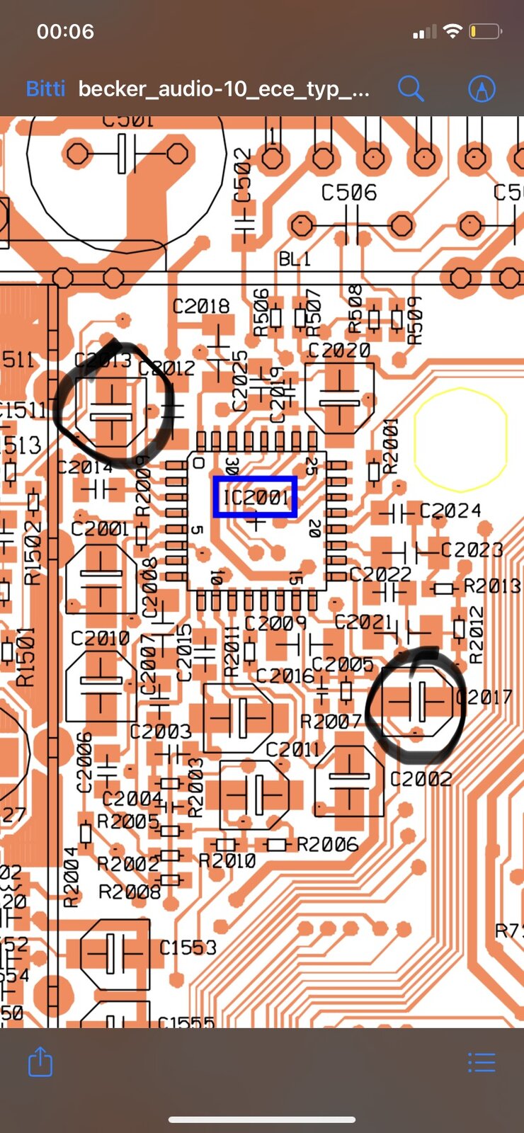

Hocam ses yerlerini buldum radyonun sesini 2 kondansatör çıkararak kestim. Ekteki resimde işaretlediğim yerlerden hallettim. Şimdi bi röle devresi ile sesleri değiştirmek kaldı. Ama teybin içine koyabileceğim Küçük röle devresi nasıl yapabilirim.
Hocam TDA7427 nin bacağı AM modunda 0, Fm Modunda 2 V çıkıyor.

1. Si ben yukarda yazmıştım TUA4306 emtegresinden am ile ilgili olan 9-12-13-17-35Ic361 den de 3-9 bacakları anakarttan ayırdım.
Bu işlemi geri alayım mı?
2. Si sesi gir dediğin tda7342 nin 8 numaralı ayağına Bluetooth dan gelen sesi girdiğimde Am modunun sesi de gelmez mi. Çünkü hala sesi yükselttiğimde bir cızırtı var.
Neden radyonun sesini kestiniz anlamadım? Sizin istediğiniz sadece AM modunda iken bluth moduna geçmesi değil mi? FMradyo çalışsın istemiyor musunuz?
Bu bacakların sökülü veya takılı olmasının bir etkisi yok. Benim önerdiğim zaten direkt AM modunu devre dışı bırakıyor. Eğer benim dediklerimi uyguladıktan sonra hala hışırtı geliyorsa, TDA7342'nin 8 no'lu ayağına gelen yolu kesip direkt bluetooth çıkışına verin.
