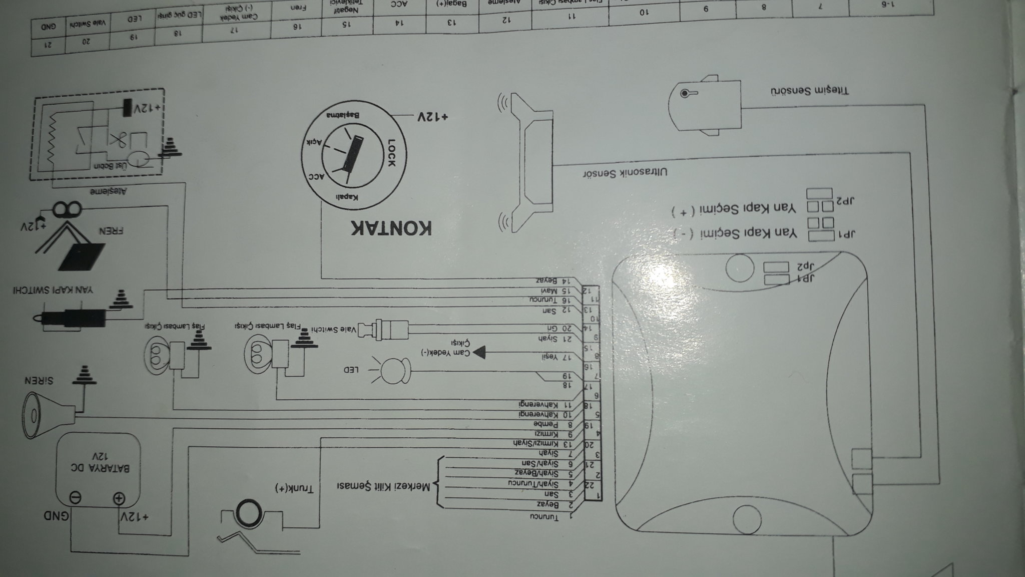

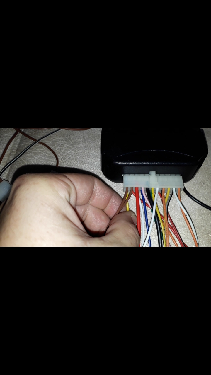

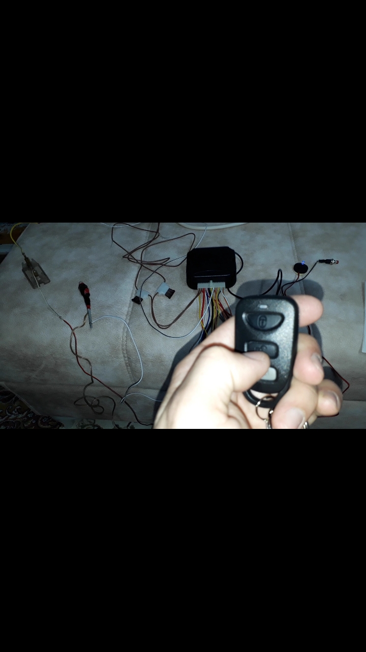

Ustalarim kolay gelsin elimde cyclone c-400
Marka merkezi kilit beyni var semada ki gibi baglantisini yapiyorum araca baglamadan once cikislarina ampul bagladim cihazin icinden role sesi geliyor ama ampulu yakmiyor birde semada soket uclarindaki numaralari takip ettigim zaman renkler farkli oluyor osekilde baglanti yaptigimda ise kspatma tusunda lambayi yakiyor acma tusunda yakmiyor acaba baglantida hatam mi var yoksa cihazmi arizali

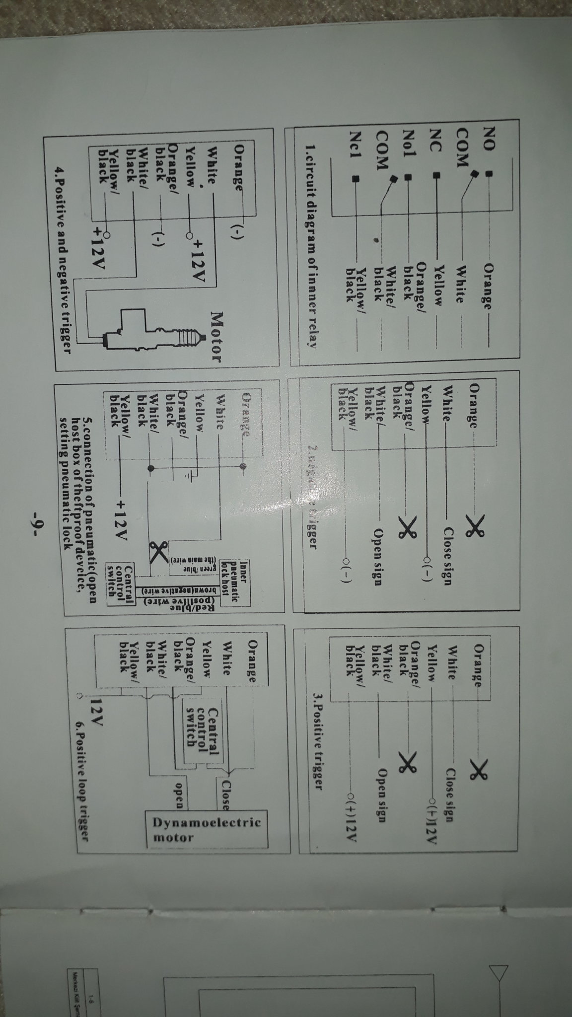

2. resimdeki 6. şekildeki şemaya göre bağlantıyı dener misiniz? Central control sviç yazan kutu merkezi kilit beyni dediğiniz parça oluyor.
Opmadi ustam yine
