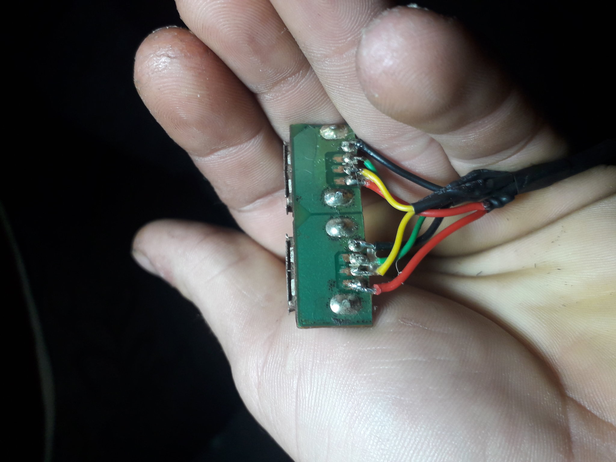

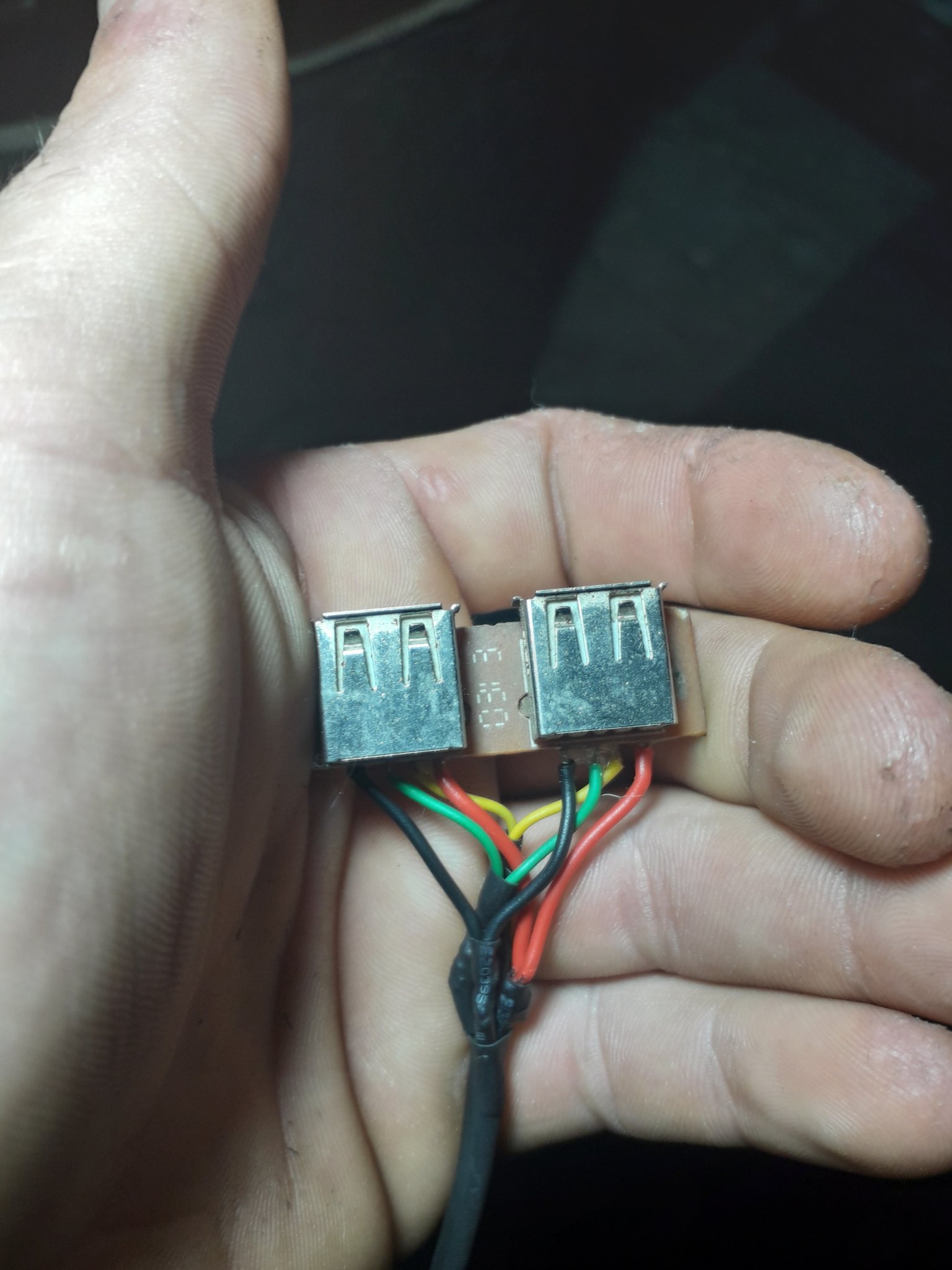

Ustalarım abılerım selamun aleykum oncelıkle mobıl cıhazımda otg destegı bulunmakta otg kablosu ıle maus ve klavyemı bır arada calıstırmak ıstıyorum not (kablolu maus & Kablolu klavye) 2 usb gırıslı otg kablosu aldım sorun su kı 2 sı bır arada baglı oldugu zaman birisi calısmıyor otg kablosu bozuk dur dıye kendıme bır tane daha lehımledım ama sonuc alamadım bırısınden bırısı ılla calısmıyor bluetooth maus ve klavye ıle denedıgımde calısıyor ama cakısma oluyor donmalar gıbı bunun sebebı hakkında bıılgısı olan abılerım kardeslerım hem baskalarına yararlı olacak bır konu olmus olur hemde bızlere yardımcı olur konuyu yanlıs yere actıysam Affola Saygılarla :)q

Sagolun hocam aleti arastirayim bu yaptigim disi usb ile erkek usb lehimledigim bu kartta bori kablolu bir kablosuz oldugu zaman calisiyor merak ettigim sudur hocam acaba otg kablosundan mausu ve klavyeyi besleyen voltajin amper yani mah dusuk oldugundan yaparmi yorumu uz icin tesrkkurler saygilar

Kusura bakmayin hocam mesajinizi geç gördüm OTG destegi olan her cihaz bunu omuyor benim cihazimda otg destekleyen bir cihaz huwai huwai p30 pro hocam otg destegi olmayan cihazda klavye de maus ta calismaz hocam mesele su 2 sini birden kablolu bir sekilde calistiramiyorum
Çok tecekkur ediyorum hocam sorunun çözūmunu buldum usb hud devresi alip icindeki direnc degerlerini degistirip otg kablosu yapip sorunu cozdum cihazima root atip rom yukledigim icin kamerasi calismiyor musait oldugum bir zaman sizlere fotografli bir sekilde paylasimda bulunacagim başkalarinada faydali olacak konu
