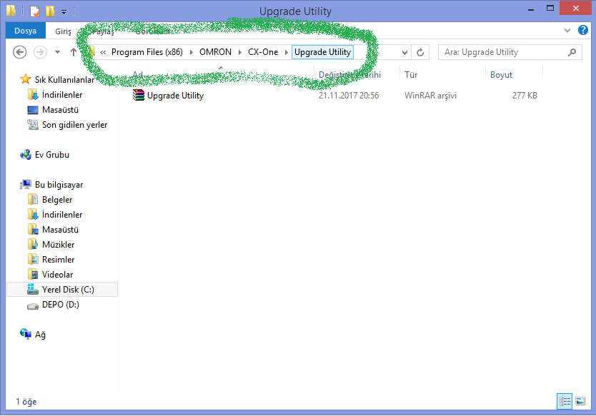

Yukarıdaki linkler deki keyler olmuyorsa sizin cxone Omron ile haberleşip lisans denetlemesi yapıyor gibi gözüküyor...
Aşağıdaki fotoda bulunan dizinin içini silip pc yi yeniden baslatıp deneyiniz...
