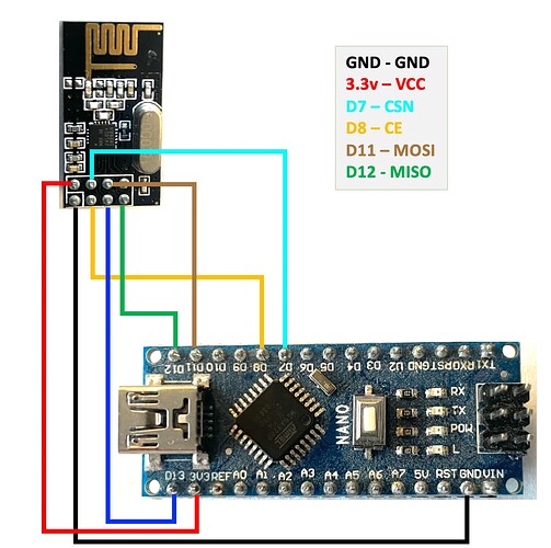

Herkese selamlar,
NRF24L01 haberleşme modüllerin bağlantısını doğru yapıp birden fazla kod denememe rağmen seri haberleşme ekranında doğru bir şekilde veriyi alamıyorum ya hiç gelmiyor ya da ? veya kare gibi şekiller geliyor. Sorun neden kaynaklanıyor olabilir acaba bir fikriniz var mı acaba?

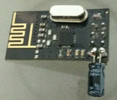

Her seferinde farklı/yanlış data geliyorsa şunu deneyin:
10uf paralel kondansatör
Ekli dosyayı görüntüle 107512
2-3 gündür sürekli deniyorum 2 modül birbiriyle haberleşmiyor gibi vericinin olduğu arduinoda Tx ledi yanıyor ama alıcının olduğu arduinoda Rx ledi hiçbir şekilde yanmıyor. Alıcıdan hiçbir şekilde yazı okuyamıyorum hiçbir veri gelmiyor, kabloları haraket ettirdiğimde de değişik yazılar beliriyor ekranda o kadar. Vericiden "Hello, World!" gönderiyorsam alıcıdan H'sini alamıyorum o öyle bir durum 1 tanesini adaptörle birlikte kullanıyorum diğeri içinde adaptör alsam çözülür mü diye düşünüyorum ama benim sorunum eksik veri gibi bir şey değil hiçbir şekilde veri aktarımı gerçekleşmiyor çözemedim gitti

Bu konuda daha ziyade komunikasyon problemi yaşanıyor, sizinki henüz çalışmaya başlamamış,
NRF24L01 3.3V ile beslenir (hatta 2 pille besleyerek daha kolay sonç alınıyormuş,
tabi (-) ve GND uçlarını birleştirerek
Şemanızı gönderin, aşağıdaki gibi mi?
Veya böyle çizebilirmisiniz.

Arduino Uno ile yapmaya çalışıyorum ve evet CSN ve CE dışında birebir aynı pinlere bağlılar kullandığım koda göre CE: 9 CSN:8 tek farklılık bu
Maalesef elimde bulunmadığı için takmadım 1 tanesinde modülün kendi adaptörü vardı diğeri içinde alıcam yarın bir de öyle deneyeceğim
