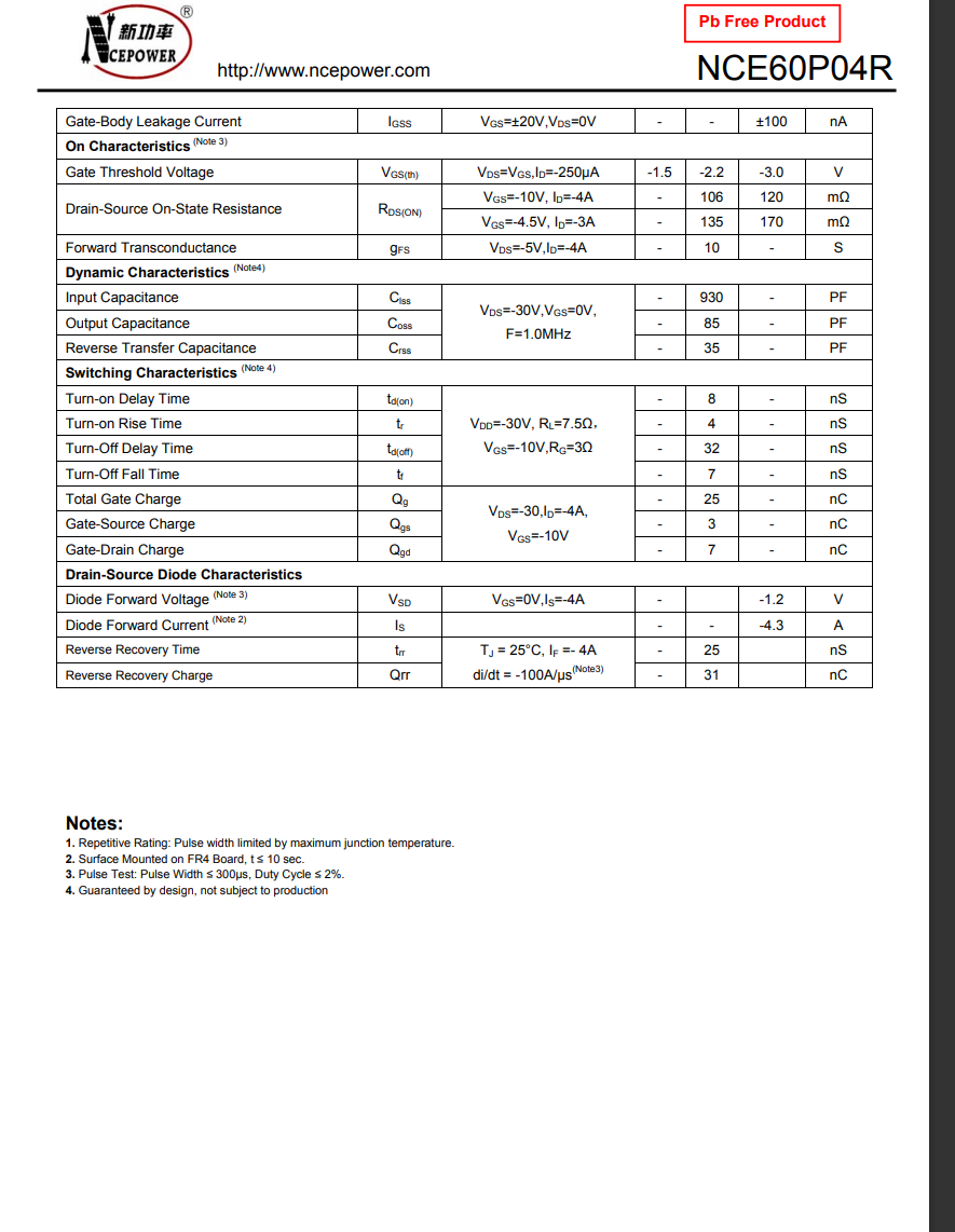

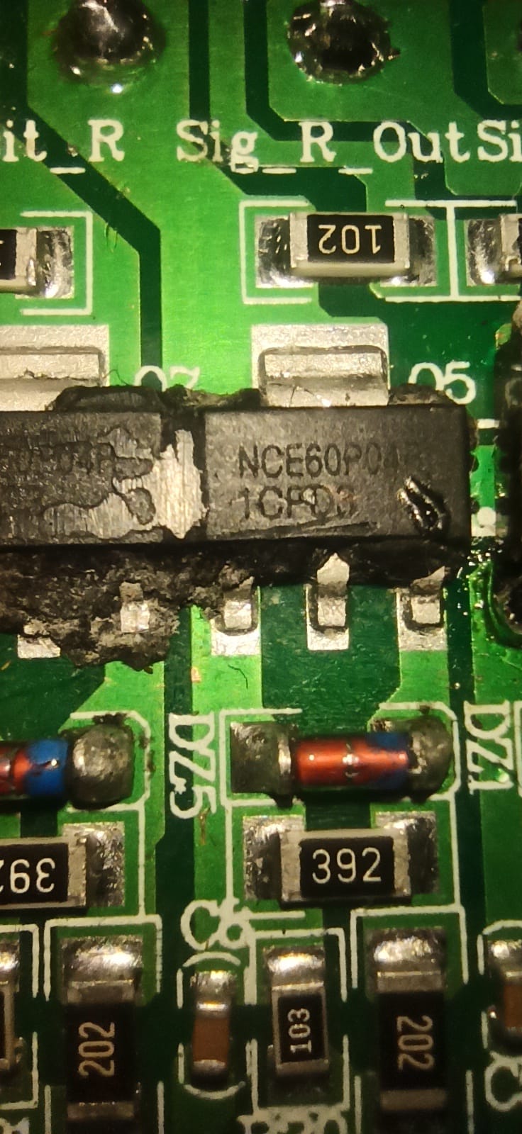

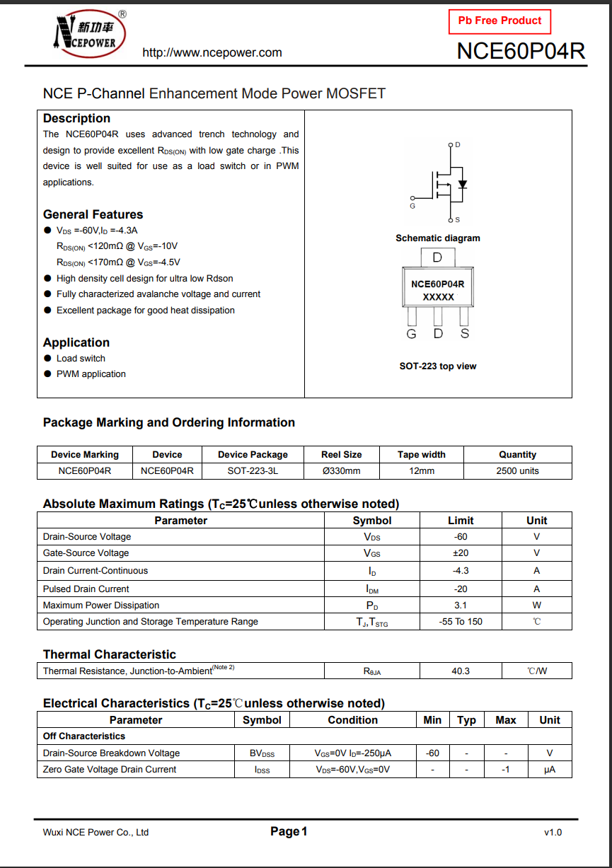

Ustalarım öncelikle merhabalar.Biraz unutkan birisi olduğum için motosikletime sesli flaşör takarken her şeyi doğru yapmama rağmen solid state sinyal modülünün içindeki mosfeti yaktım. Bu mosfetin kodu nce60p04r ama Türkiyede bulamadım bunun muadili yaygın kullanılan bir mosfet varmıdır bildiğiniz

İnceleyeceginiz bir kaç kriter yazayım .
1- sot 223 kılıf
2- p kanal power mosfet
3 - RDS on (drain-source direnci)
Veri bilgisi( datasheet) inceleyin
100-120 mega Ohm arası olmalı.
4- fiyatı uygun olmalı...
kolay gelsin
Mosfet sürücü devre de sorun varsa ödeyeceğiniz para boşuna olur . Gate e sürücü sinyal geliyor mu kontrol edilmesi lazım .
